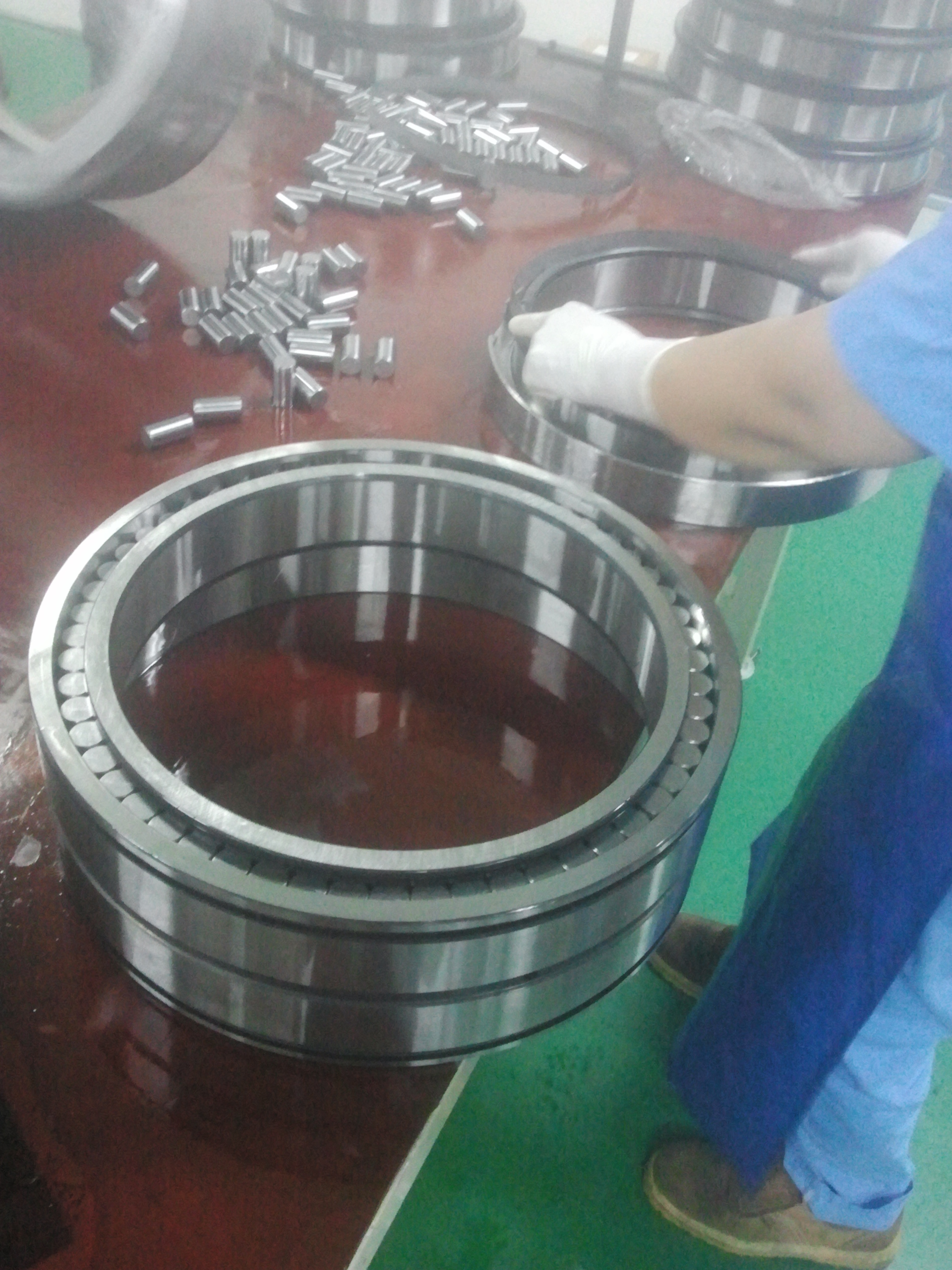

我们给三一,博世力士乐,博能,杰牌配套满滚子轴承
