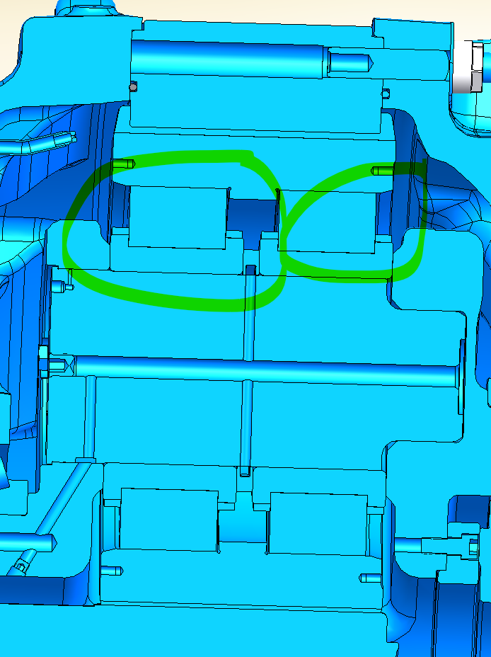

hyfjy 发表于 2021-9-14 20:56
直齿轮通常有极少量的轴向力,属于因齿向上的少量误差引起的轴向力,这样的轴向力,在齿轮的早期有点影响, ...
现在风电主齿轮箱中的行星齿轮大都是斜齿轮,但是行星齿轮内的轴承就是用的无外圈圆柱滚子轴承。在风场使用情况良好!
个人认为行星传动中,无论是直齿还是斜齿,对于行星轮来说,理论上轴向力为0;区别是斜齿行星轮会额外承受一个弯矩。
这个弯矩是由内齿圈、太阳轮施加给行星轮一对大小相等、方向相反、作用不在一条线上的轴向力造成的!
请老师指正!!
