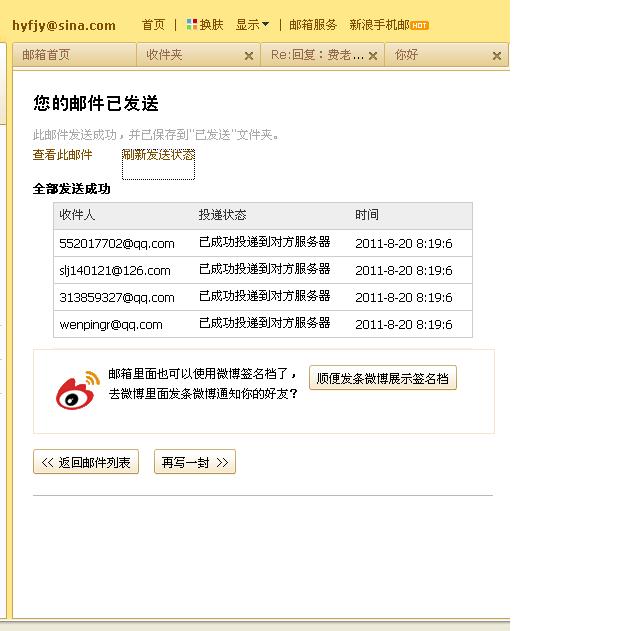

 楼主| 发表于 2011-8-20 08:19 | 显示全部楼层
以上软件已发出。
谢谢朋友们的关注,请使用后提出意见,以利于软件不断升级。
