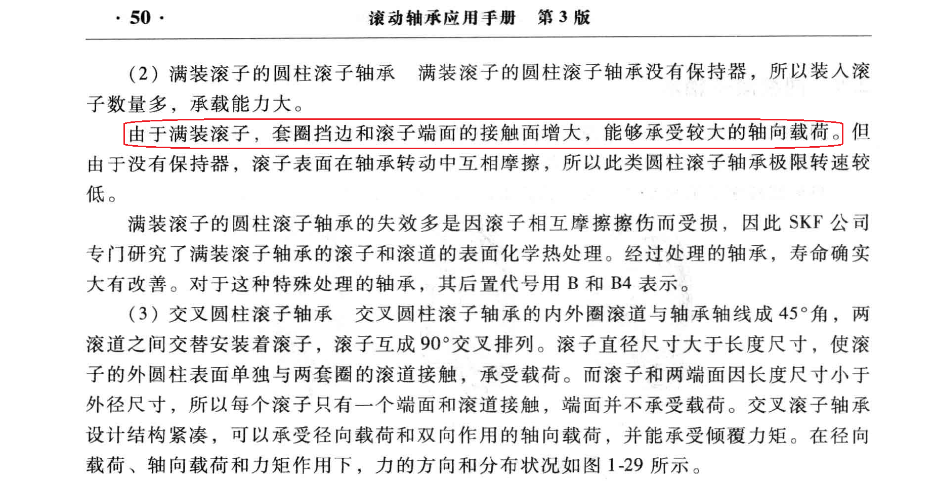

发表于 2021-9-16 03:12 | 显示全部楼层
不论是普通圆柱滚子轴承,还是满装圆柱滚子轴承,只要是内外套圈带挡边的,都可以承受一定的轴向力。
如果有任何一个套圈不带挡边,自然就不能承受轴向力,想让它轴向受力也不可能啊。

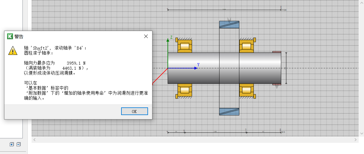

对于圆柱滚子轴承的轴向承载能力,有现成的计算方法,各种轴承技术手册中都有详细的介绍。总的来说,润滑和摩擦发热是决定性的因素,因此转速不能太高,且间断性运转会显著提高轴向承载能力。
在允许的范围内,充分利用圆柱滚子轴承的轴向承载能力,可以避免圆锥滚子轴承的使用,从而大大简化齿轮箱的结构:无需端盖,无需调整游隙等,从而大幅度降低成本。

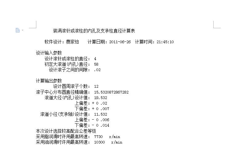

满装圆柱滚子轴承还有一种径向自锁的结构,内圈可以没有也不会散架,便于装配也便于使用无内圈结构,非常适合于行星轮使用。
满滚动体径向自锁轴承的快速设计.pdf (416.89 KB, 下载次数: 14)
发表于 2021-9-16 09:20 | 显示全部楼层
千万别下载,别浪费了齿轮币,根本没有软件,只是一张Word文档而已,逗你玩儿

发表于 2021-9-28 08:07 | 显示全部楼层
zengxiaodong 发表于 2021-9-16 03:12
对于圆柱滚子轴承的轴向承载能力,有现成的计算方法,各种轴承技术手册中都有详细的介绍。总的来说,润滑和 ...
事实上,按照SKF的计算,甚至可以得到滚子端面形成流体动压油膜时的承载能力,这应该是很安全的载荷。

发表于 2021-10-27 17:06 | 显示全部楼层
滚子端面形成流体动压油膜时的轴向承载能力,与润滑条件密切相关。
也就是说,改变润滑油粘度,或者改变润滑油工作温度,或者转速改变,这三个因素都会显著影响圆柱滚子轴承滚子端面的油膜厚度,也就大幅度改变所允许的轴向负载。
