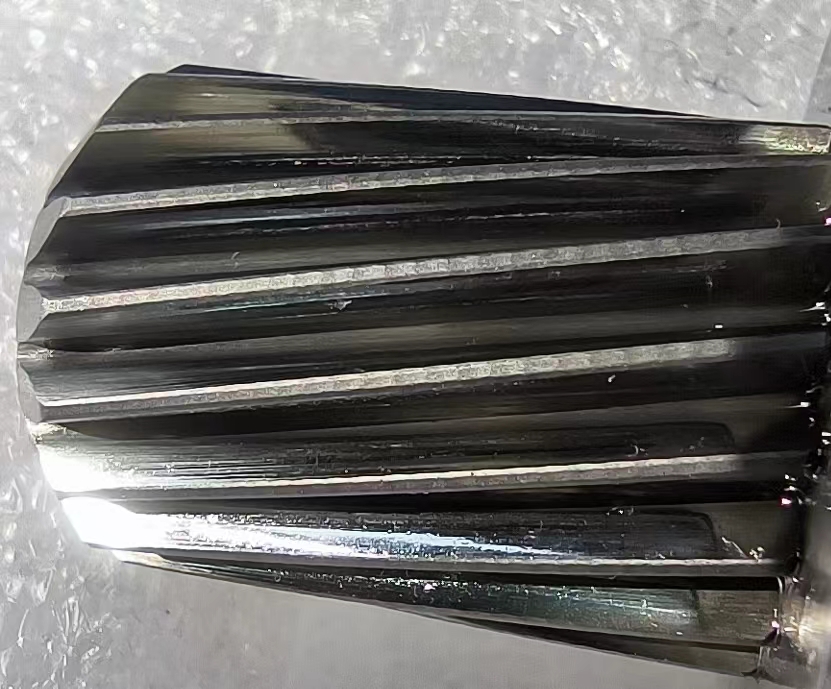

齿轮2月测试后,小轮硬齿面齿轮根部出现痕迹,计算应力是1200mpa,大轮没有痕迹。
个人整理了2个思路,1.润滑油粘度150改到460,2.齿轮喷丸。3.其他方面不考虑

齿轮齿面
齿轮齿面

轴变形带来的影响?

加载测试,强度不足吧

建议检讨:
   实物状态的原设计接触强度安全系数?
      磨齿齿廓形貌检测数据?
         磨齿后齿面金相组织?

小齿轮渐开线起始圆附近滑动率太大了。
发表于 2024-3-14 19:43 | 显示全部楼层
我建议,你还是找设计,看看中心距是不是要调整一下,变位系数给的对不对,改一下齿轮参数了,如果齿根压痕太明显,那就是滑动率考虑不够,齿向上偏载就是轴线偏载了,看看两端支撑给的对不对.

cwhcn1 发表于 2024-3-14 11:22
小齿轮渐开线起始圆附近滑动率太大了。
小轮齿根处与大齿轮的齿顶啮合摩擦,大轮齿顶的滑移率通常不会太大的。
