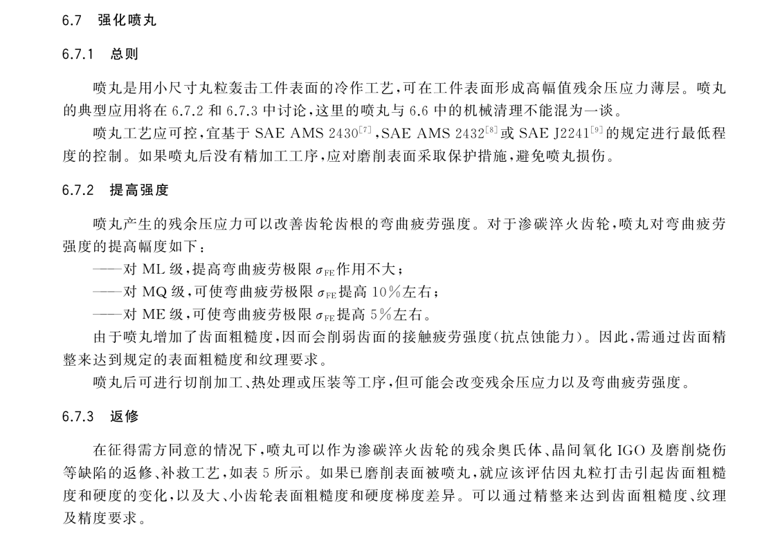

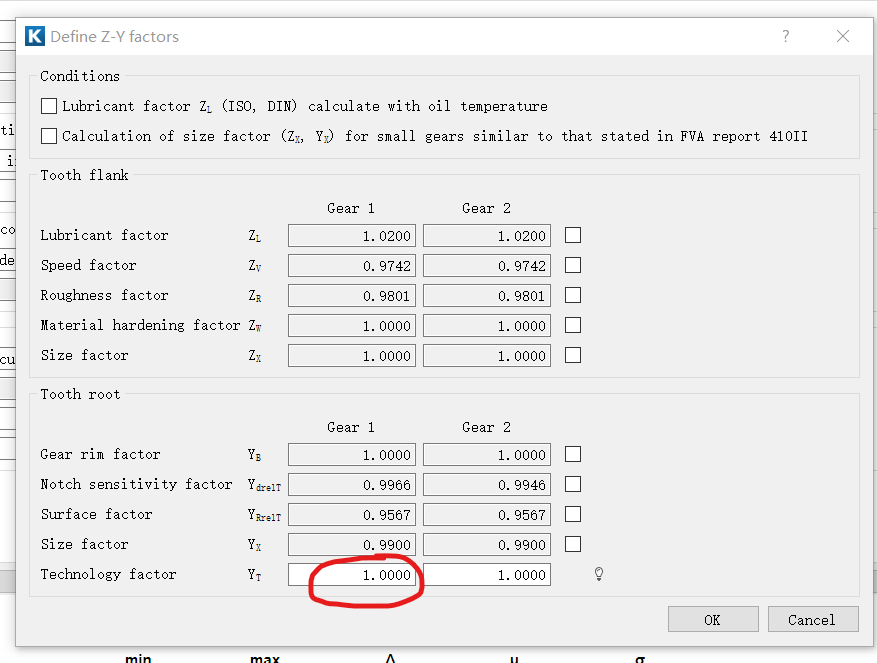

发表于 2024-3-26 08:21 | 显示全部楼层
齿轮喷丸,在kis计算中,齿根安全系数会提高的,您勾选的地方不对,应该在系数选项中的技术参数由1改为1.07或是其它数据,根据你们经验

 楼主| 发表于 2024-3-30 19:26 | 显示全部楼层
jrg_shiyuwei 发表于 2024-3-26 08:21
齿轮喷丸,在kis计算中,齿根安全系数会提高的,您勾选的地方不对,应该在系数选项中的技术参数由1改为1.07 ...
谢谢,计算有反应了,喷丸只能是提高弯曲强度最多1.1倍,在齿轮强度计算有详细描述了。
