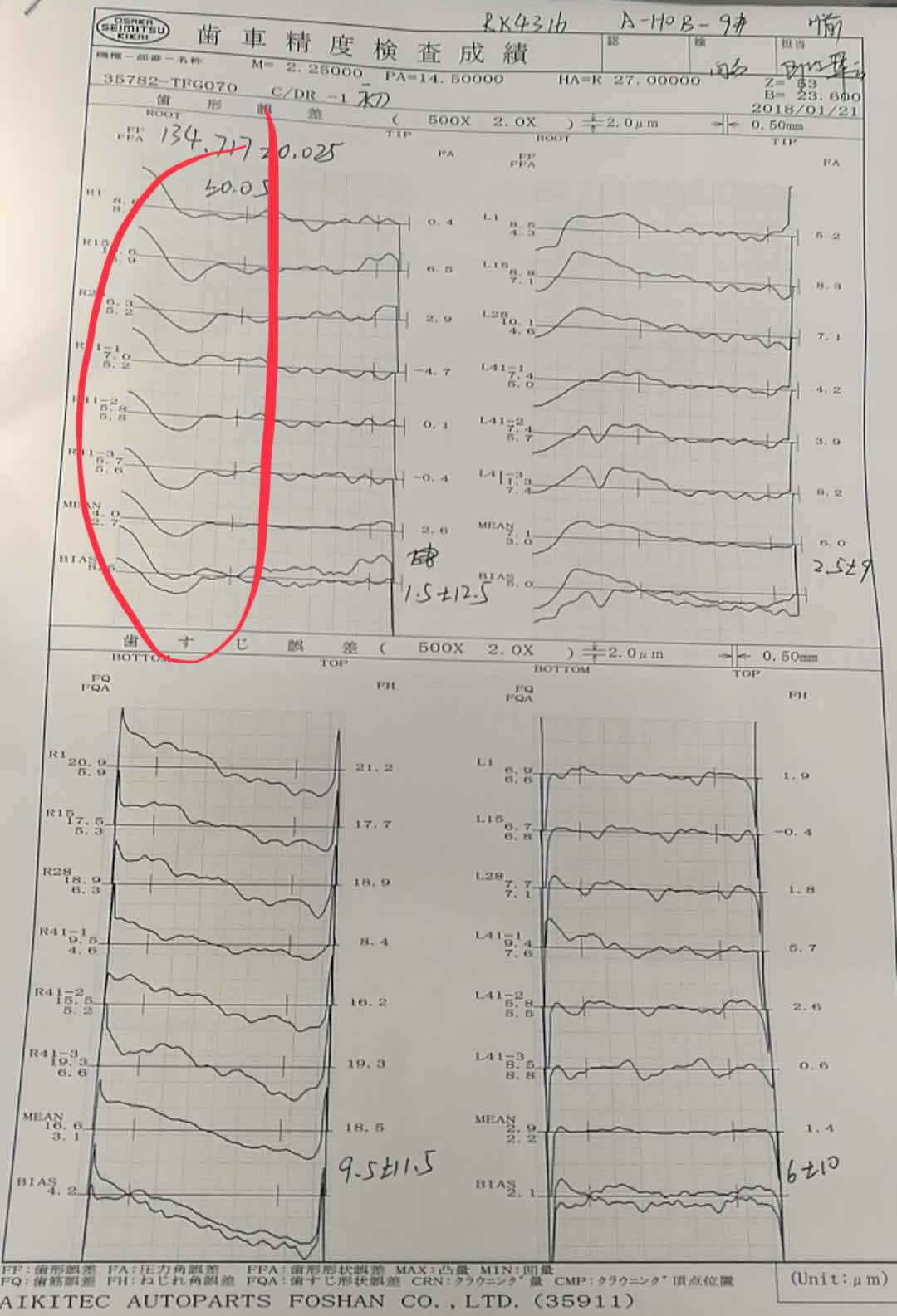

晚上好:
问下各位滚刀加工中有些工件会出现齿根位置有凹入的现象,想咨询下具体的原因。谢谢!
发表于 2018-2-8 13:48 | 显示全部楼层
齿根形状有问题
发表于 2018-2-8 16:54 | 显示全部楼层
测量太深了,侧头基本上碰到齿跟圆了,应该是碰到齿跟圆角去了,建议测量参数将齿跟圆改大一点
发表于 2018-2-9 16:08 | 显示全部楼层
请提供齿轮及滚刀参数
发表于 2018-4-2 15:50 | 显示全部楼层
齒形2倍尺x58格=嚙合長度至少29以上,的確是測量太深了
发表于 2018-4-24 05:52 来自手机 | 显示全部楼层
如果滚齿机没有问题,应该确定是滚刀啮合线误差大,涉及到滚刀上,主要是齿形角和螺旋线,还有,,,,
发表于 2018-5-3 10:10 来自手机 | 显示全部楼层
这是测量的问题
