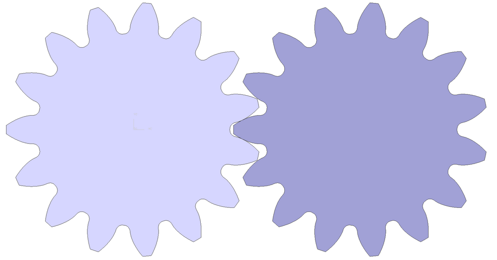

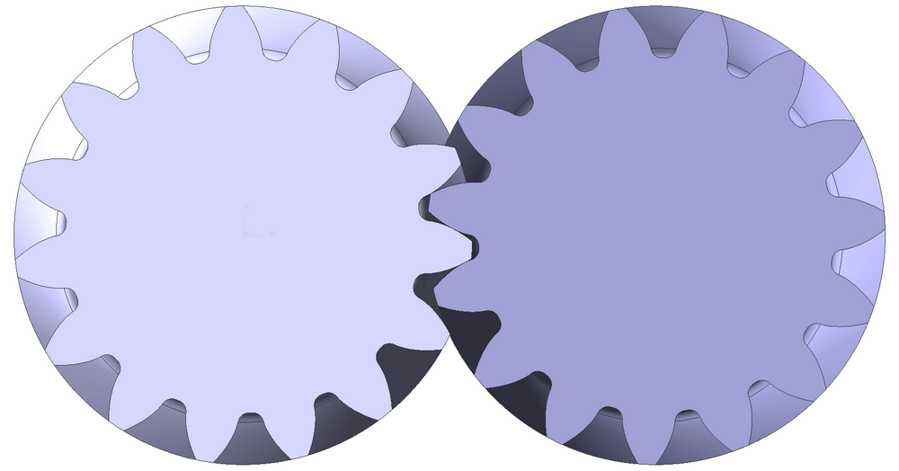

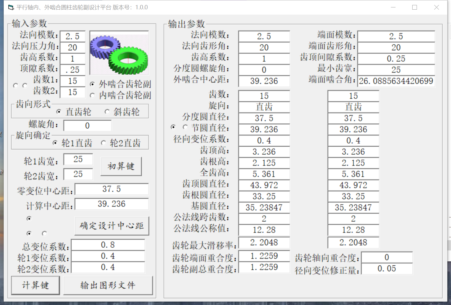

1直齿圆柱齿轮平行轴传动设计计算的数据
2斜齿圆柱齿轮平行轴传动设计计算的数据
这样就有了装配的中心距,在这个中心距和各齿轮的大径和厚度下,可以计算出材料的增长率,然后在同样的设置条件下导入同一个有限元分析软件中进行静力学计算。
以上参数如有不同意见也欢迎提出大家一起讨论,谢谢各位朋友的关注。
发表于 2023-4-22 00:01 | 显示全部楼层
hyfjy 发表于 2023-4-21 20:24
建议给出成对同参数齿轮的模型,包括大径,不要用原始模型才好,
1直齿圆柱齿轮平行轴传动设计计算 ...
老费说的有道理。
下面就给出成对的模型:
3D模型UG文件如下:
SP1515.rar (458.72 KB, 下载次数: 4)
CG1515Bp25.rar (1.57 MB, 下载次数: 4)
注:直齿轮副的中心距设为39.237。39.236,两齿轮有微量干涉,恐会影响有限元分析结果。
