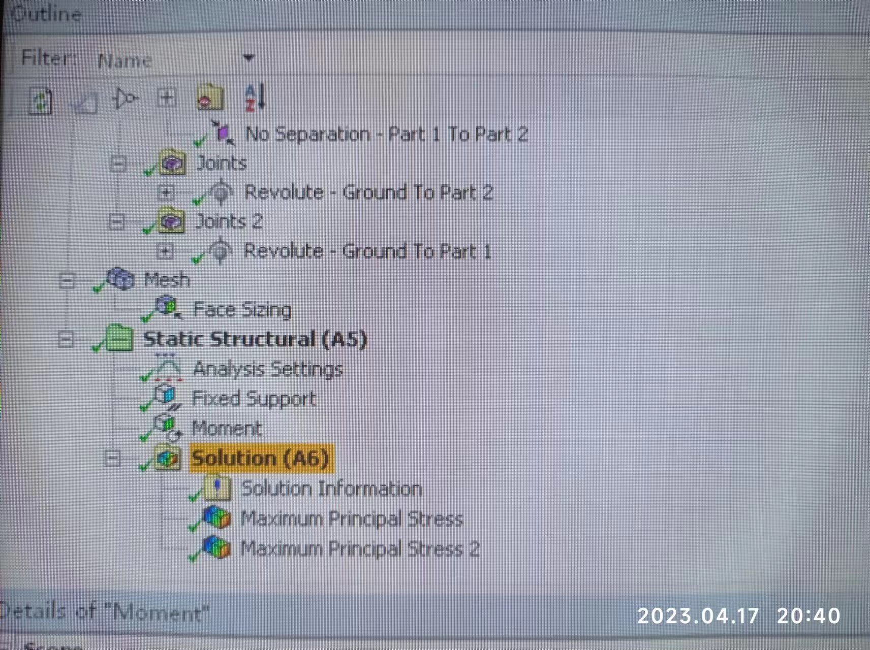

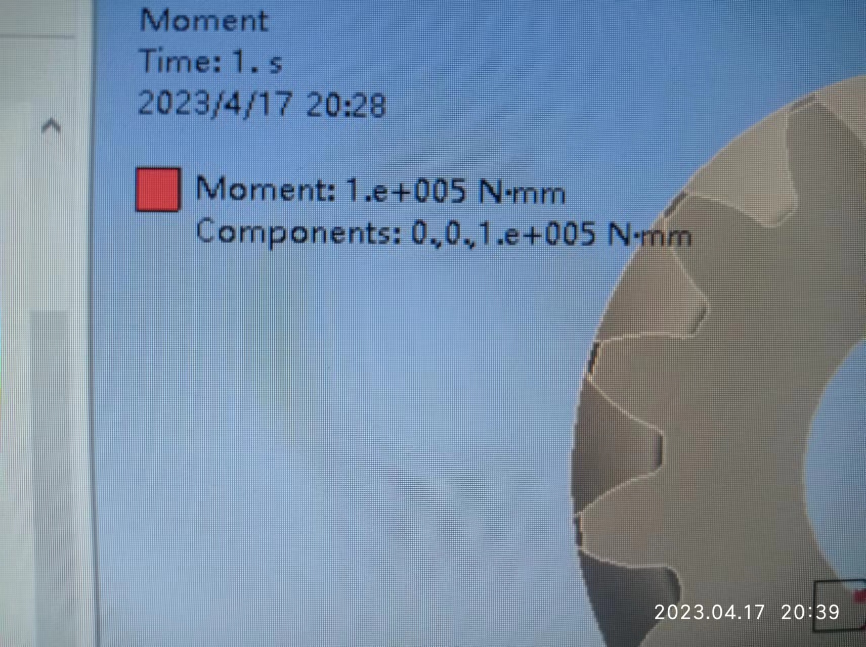

直齿圆柱齿轮的静态分析应力的分布
 楼主| 发表于 2023-4-17 20:38 | 显示全部楼层
齿根最大拉应力183.86MPa,齿面最大接触压应力125.05MPa
 楼主| 发表于 2023-4-17 20:44 | 显示全部楼层
照片拍的:

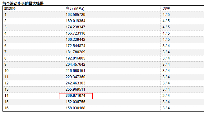

发表于 2023-4-18 08:45 | 显示全部楼层
这样比较应力是不完整的,应该是计算整个啮合完整周期的不同位置,取其中的最大应力进行比较。
所谓完整啮合周期,就是齿轮转过一个齿的转角角度。

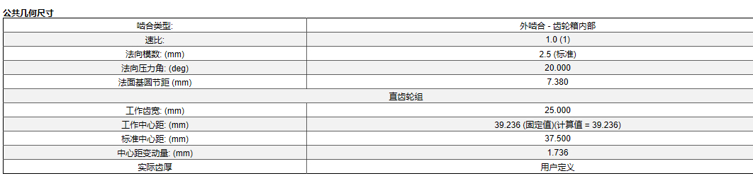

发表于 2023-4-18 10:21 | 显示全部楼层
有意思的算例,简单运算下:
直齿轮:

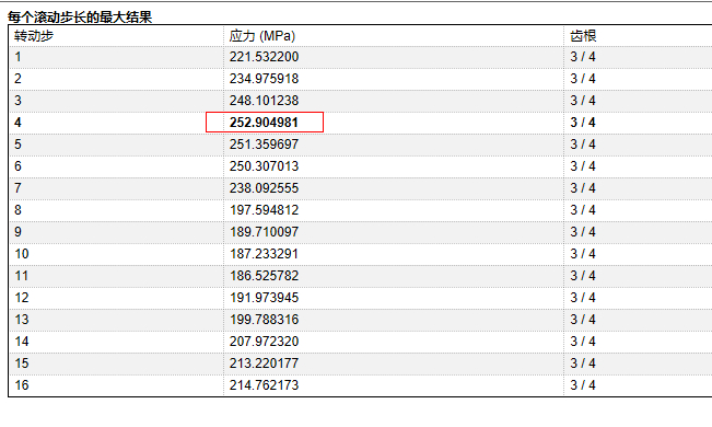

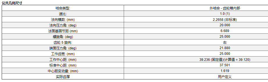

发表于 2023-4-18 10:23 | 显示全部楼层
斜齿轮
发表于 2023-4-18 10:24 | 显示全部楼层
端面模数相同时,斜齿轮齿根最大主应力略小于直齿轮。
直齿轮一个啮合周期内最大应力波动较大!
