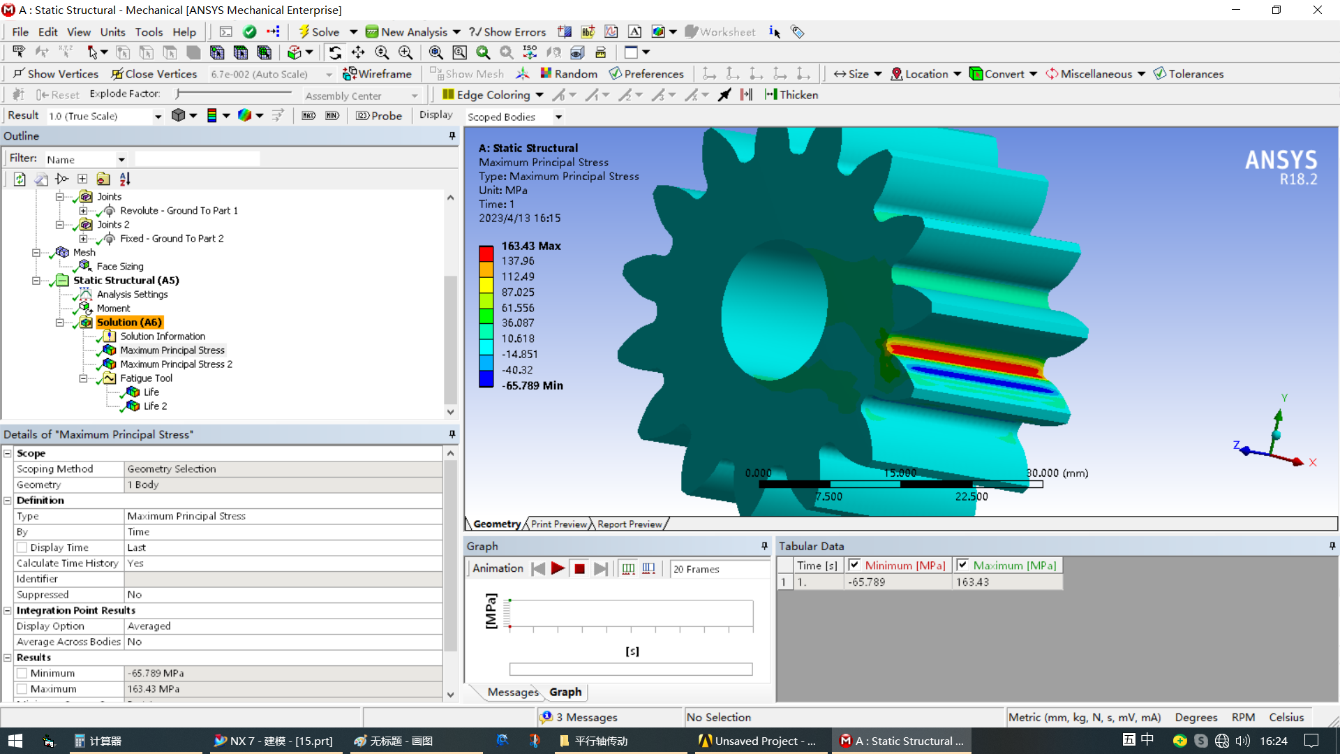

直齿圆柱齿轮传动有限元在扭矩驱动下的静态分析,应力的分布及大小
在扭矩驱动下的设置:
主动齿轮中应力的分布:

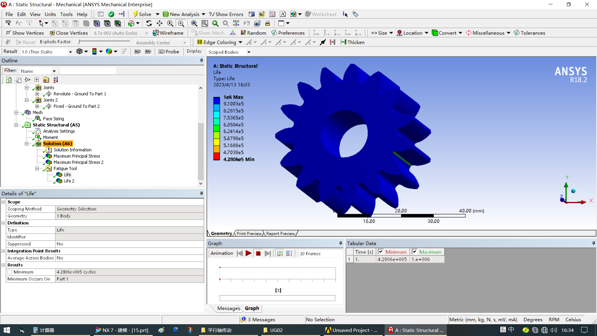

主动齿轮的预期寿命分布图:
从动齿轮的预期寿命分布图

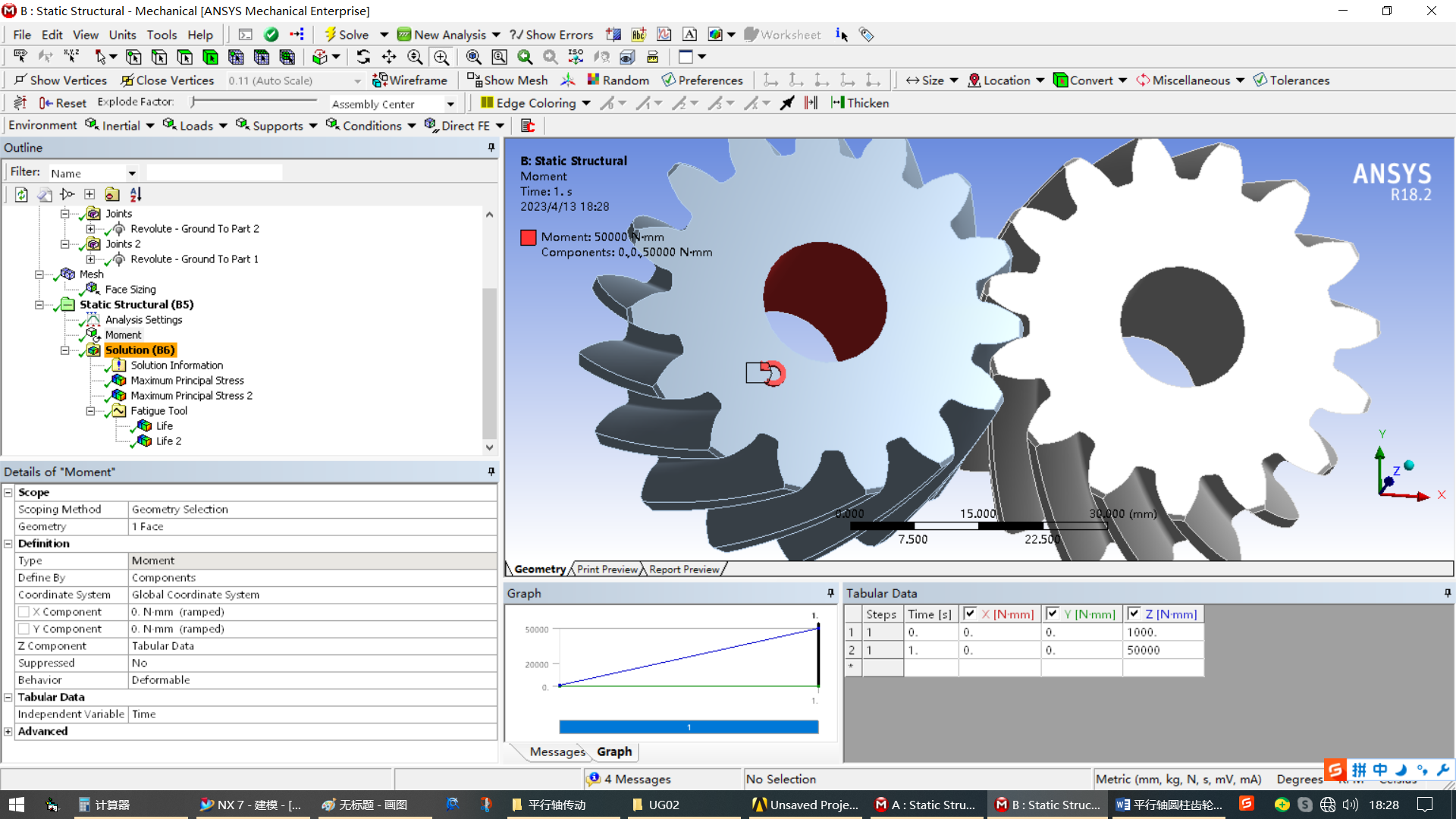

斜齿圆柱齿轮传动的静态分析应力的分布
斜齿圆柱齿轮传动的扭矩驱动:

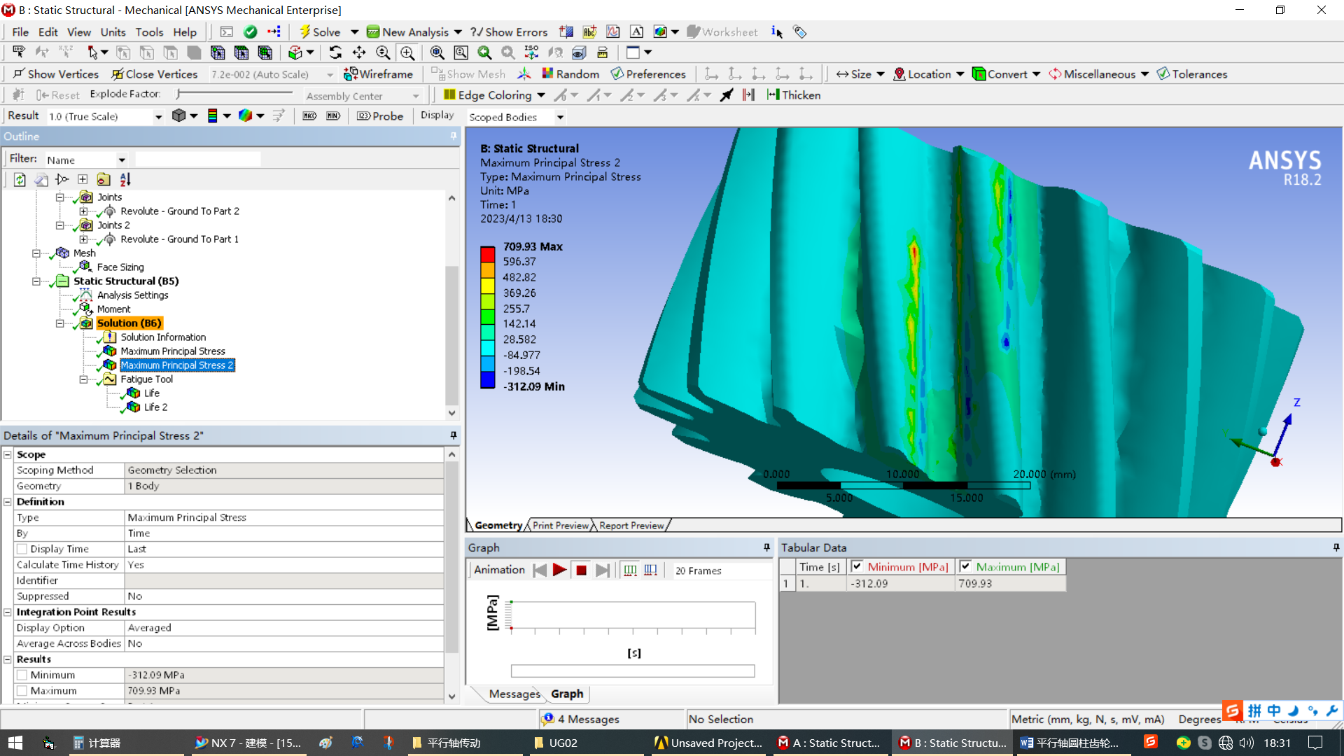

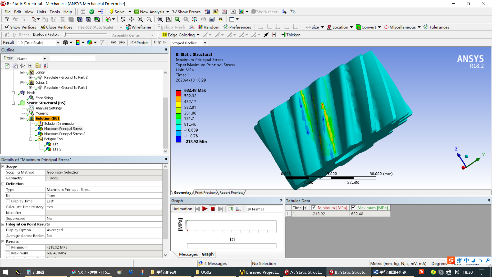

主动齿轮的应力分布图:
从动齿轮的应力的分布图:

一直对有限元分析有疑惑。我们材料一般抗压强度是远大于抗拉强度的,但是但从有限元分析结果看不出最大应力处是受拉的还是受压的。就像这个齿轮一样,我们齿面一般受压应力;齿根一般一侧是拉应力,另一侧是压应力。受力模式不一样,是否可以直接对比安全性?
 楼主| 发表于 2023-4-15 20:12 | 显示全部楼层
mwp2022 发表于 2023-4-15 16:18
一直对有限元分析有疑惑。我们材料一般抗压强度是远大于抗拉强度的,但是但从有限元分析结果看不出最大应力 ...

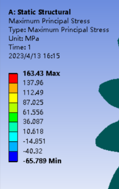

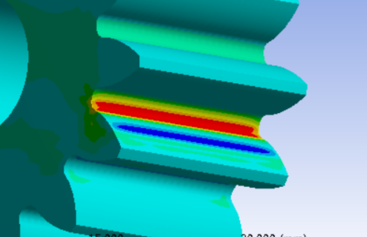

在用有限元的“Maximum  Principal Strese"(最大主应力)进行观察时,应力云图标尺上,上方显示的是主应力,为拉力,下方为压应力,其绝对值就是指云斑处为压应力
 楼主| 发表于 2023-4-15 20:29 | 显示全部楼层
云图标尺
主动齿轮上的应力云图
 楼主| 发表于 2023-4-15 20:38 | 显示全部楼层
这是一组齿面经过齿形修形及齿向修形的直齿圆柱齿轮,所以最大压应力的位置非常好,处于齿面的中部,最大拉应力在齿根过度曲面上,也未超过普通结构钢的许用应力,故相对的循环周期相对也比较长,承载的最大扭矩是100Nm,齿轮的模数是2.5mm,齿宽25mm,斜齿轮传动的扭矩设置只有50Nm,而齿根的最大拉应力是直齿圆柱齿轮的数倍,这些相对的数据说明了斜齿轮的承载能力远远小于直齿圆柱齿轮传动的能力。
