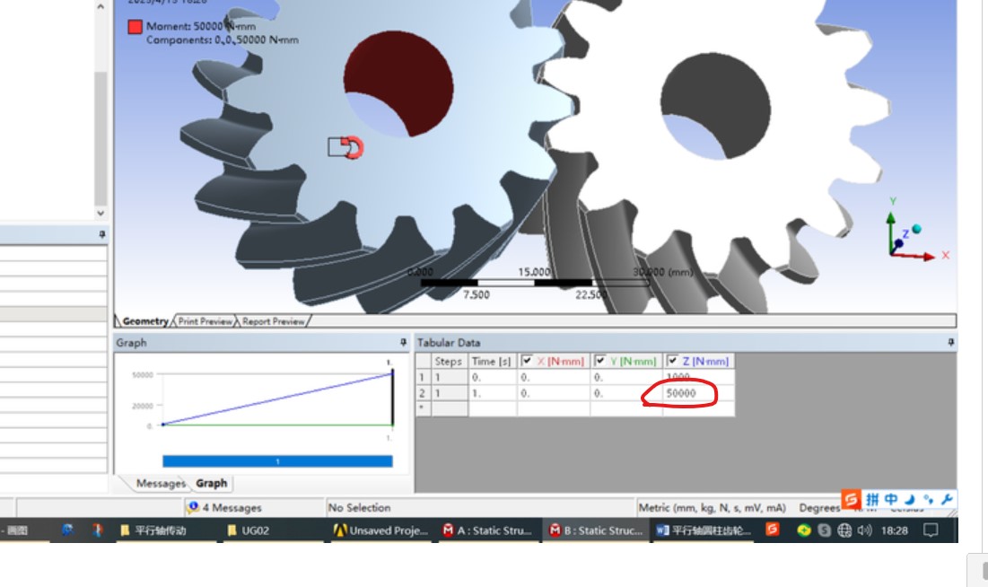

发表于 2023-4-17 08:05 | 显示全部楼层
大佬,您确认一下有没有输入错误,2个输入扭矩不一样呢

 楼主| 发表于 2023-4-17 16:58 | 显示全部楼层
是的,直齿圆柱齿轮的输入扭矩是斜齿圆柱齿轮的一倍,但仍然是直齿圆柱齿轮的齿根应力与齿面应力比斜齿轮传动时小得多了。看一下7楼的说明就清楚了。

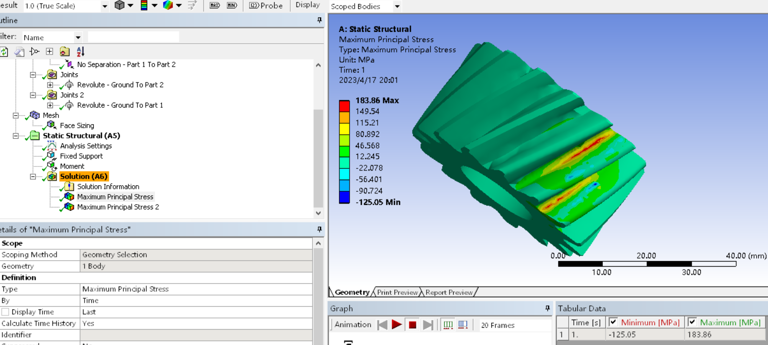

 楼主| 发表于 2023-4-17 17:12 | 显示全部楼层
请朋友们注意计算结果的前提是体积近似相等,通常说,体积与强度有直接的正向关系,估计系数还会超过1,如果体积明显不等,此说法就无从谈起了,体积增加后,强度会明显增加。不在本题的讨论范围内。
谢谢朋友们的关注。欢迎针对前提,提出自己的看法及自己验算的结果。

 楼主| 发表于 2023-4-17 20:36 | 显示全部楼层
woodee 发表于 2023-4-16 16:10
齿坯体积接近,齿数相等的斜齿轮法向模数,一定小于直齿轮的,故而此时直齿轮的承载能力大。
若取相 ...
斜齿轮传动中,取法向模数为2.5,径向变位系数仍取与直齿圆柱齿轮一样的0.4,增加了螺旋角25度,齿宽不改变,这样组成的齿轮传动,用直齿圆柱齿轮施加的100Nm的扭矩后,应力接近,但仍然偏大
计算文件:
平行轴圆柱齿轮副计算表.DOC (1.78 KB, 下载次数: 6)
