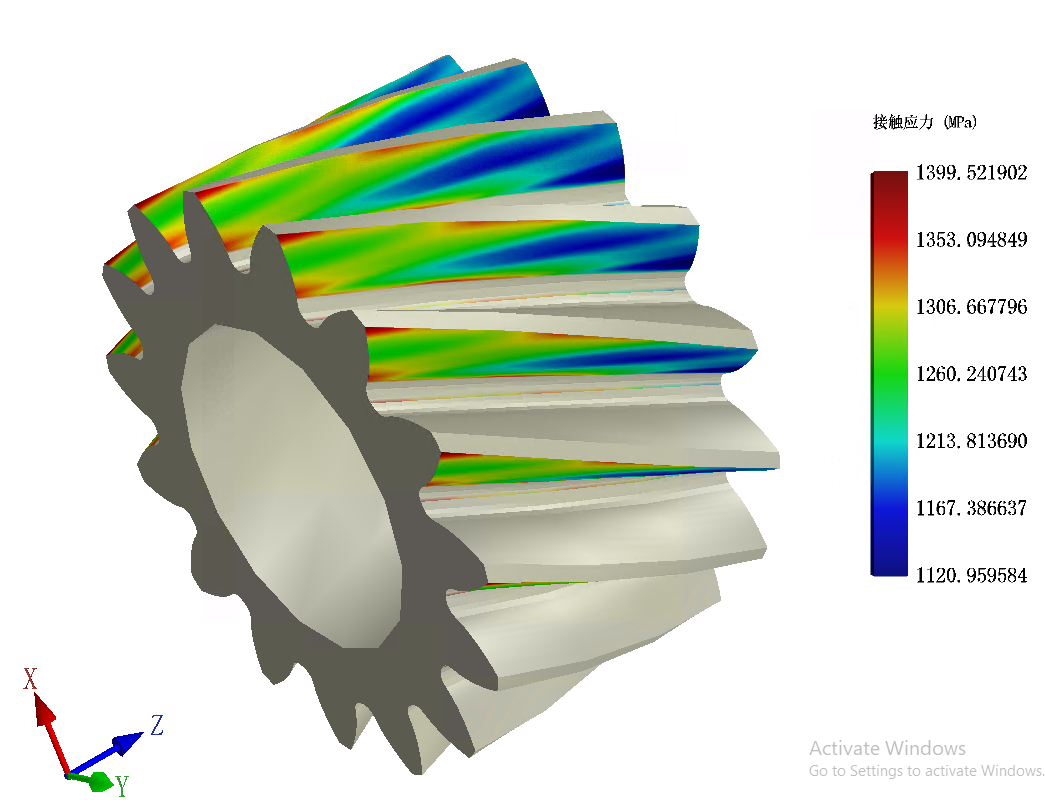

直齿圆柱齿轮的静态分析应力的分布
发表于 2023-4-18 10:52 | 显示全部楼层

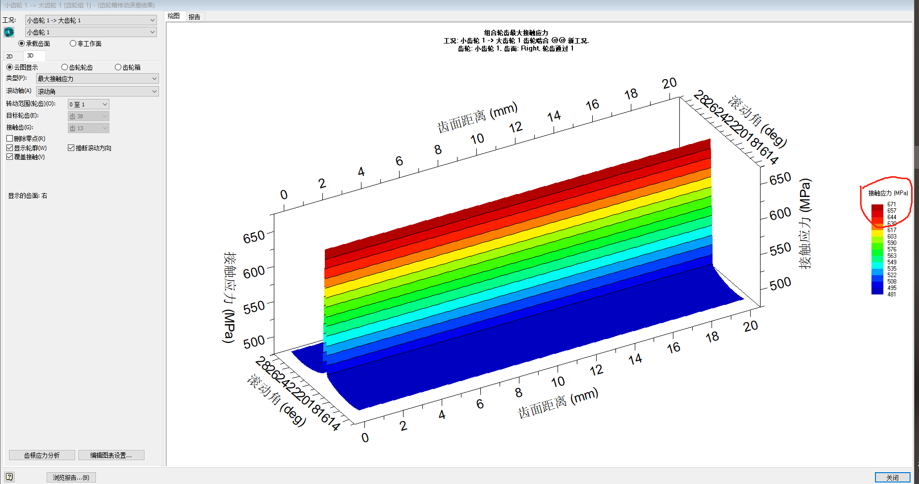

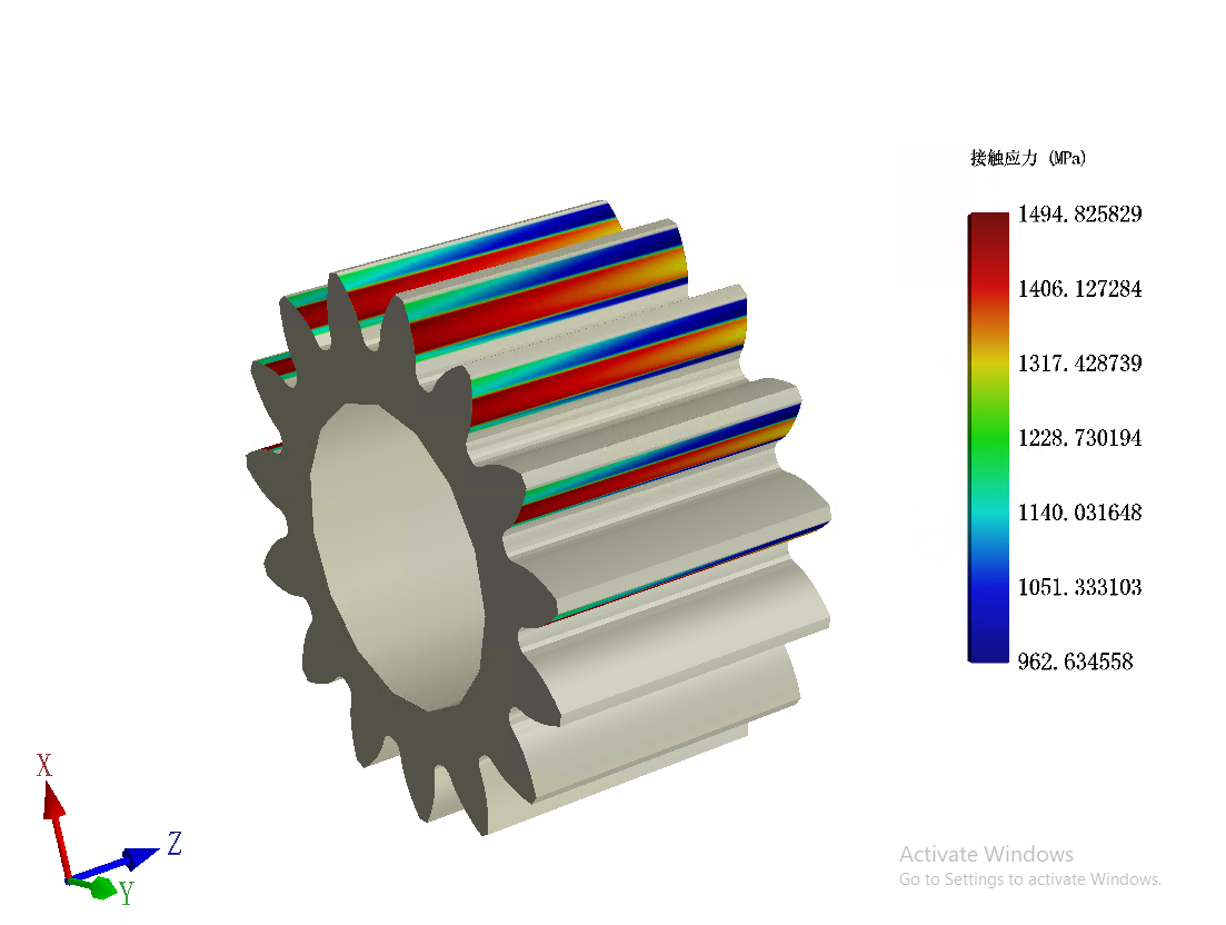

补两张无修形接触应力图

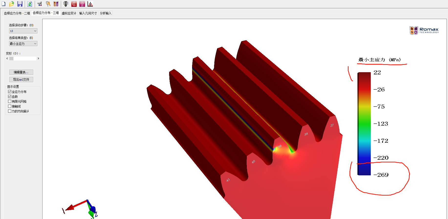

直齿模型,未修型状态,计算的齿面接触应力、冯氏应力、最大主应力、最小主应力
发表于 2023-4-18 17:22 | 显示全部楼层
刚刚用Romax算了下,这个最大、最小主应力集成在齿根应力分析中。那就不能单纯的等效变换了
发表于 2023-4-19 12:18 | 显示全部楼层
齿面接触应力的失效模式是点蚀,最大主应力(第一强度理论)的失效模式是断裂,无法一起相互对比的。

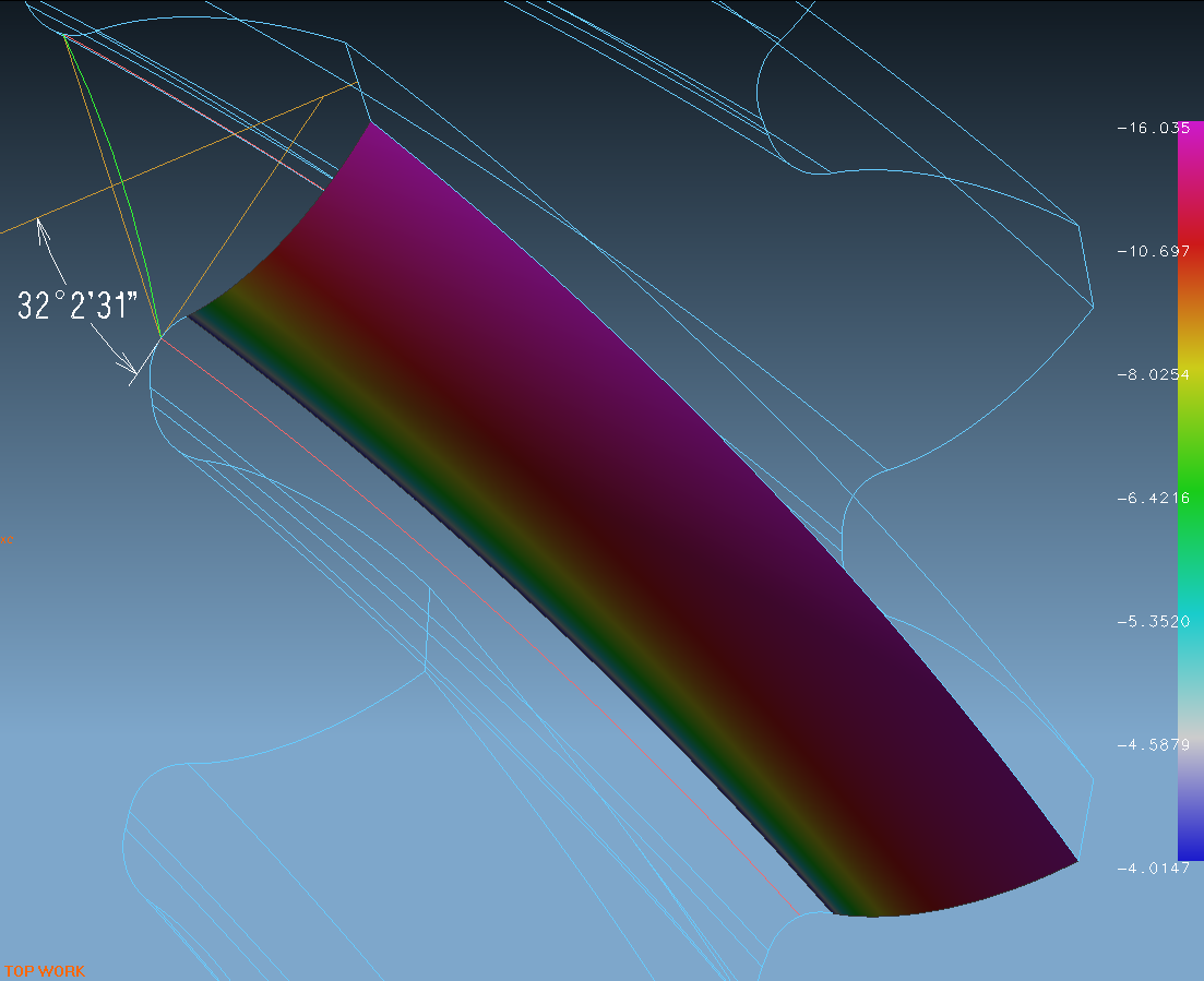

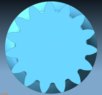

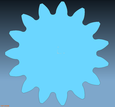

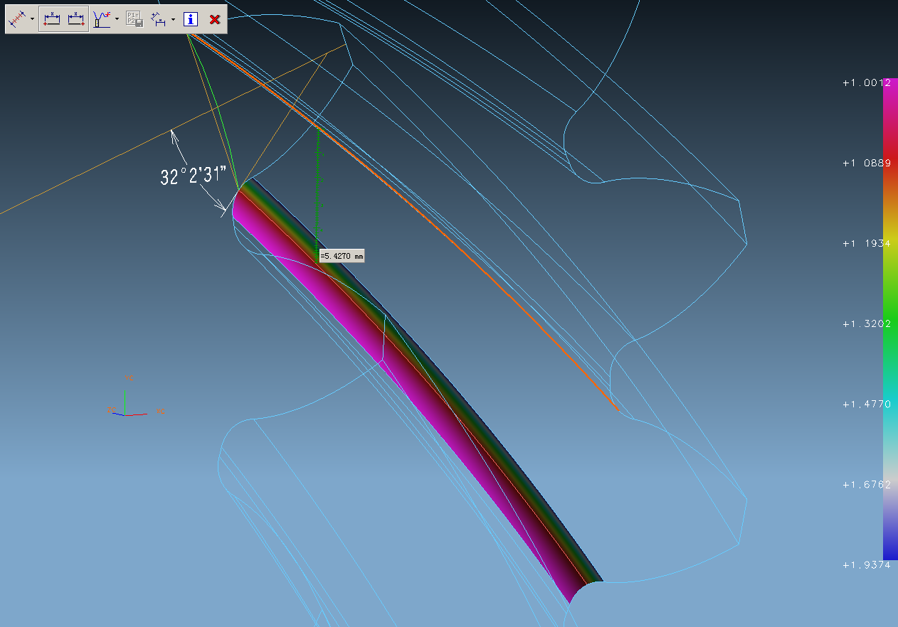

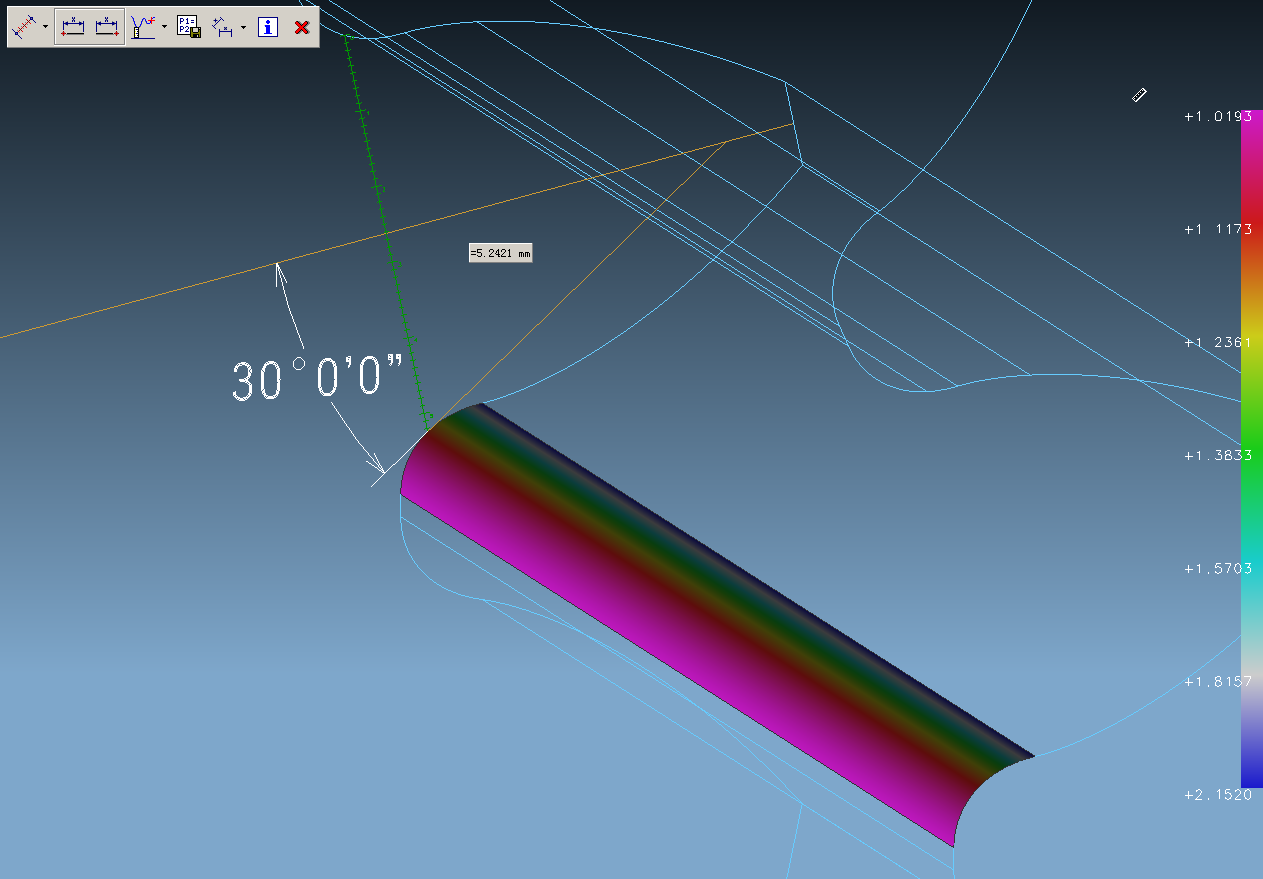

见不少人意见不一,我抽时间做了一下准确模型,供分析。
两个圆柱齿轮,法向参数相同,Z=15、Mn=2.5、ha*=1、c*=0.25、Xn=0.4、rc*=0.38、齿厚(轴向)B=25;斜齿轮螺旋角β=25° 。
观察看,斜齿轮过渡曲面危险界面处的曲率半径,的确减小了2.7%:
但斜齿轮危险界面的法向弦齿厚,增加了3.5%;
而由于斜齿轮的分圆直径,增加了9%,这导致在负担相同扭矩的情况下,斜齿轮齿面的平均受力,比直齿轮减小了9%左右。
所以定性分析,斜齿轮的根弯曲强度,还是大于相同法向参数的直齿轮。
而齿面接触强度,由于斜齿轮齿面分圆附近的曲率半径增加了1.2倍左右,接触应力也会下降为直齿轮的90%。
所以一般笼统讲,说斜齿轮强度要大于直齿轮,大致是没有问题的。
