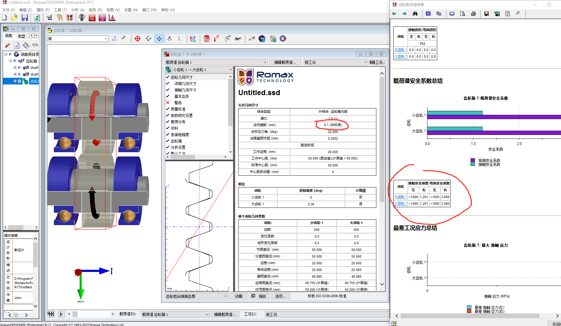

各位大佬 请问什么软件可以做0.18模数的齿轮仿真啊,
我用romax输入模数0.18后显示设计失败,提示模数必须大于等于0.5

求求 现在用ROMAX做不出来0.18模数的齿轮仿真,求指导

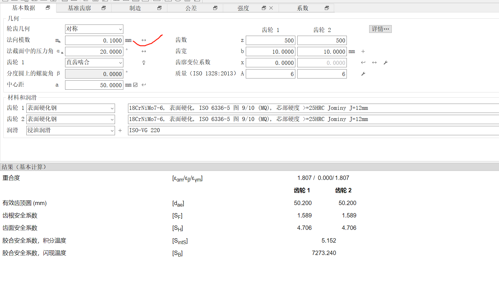

发表于 2023-4-22 10:29 | 显示全部楼层
kisssoft就可以算,但是这个强度应该是没有意义的,强度计算有最小模数限制
发表于 2023-4-22 10:57 | 显示全部楼层
romax仿真,也没问题啊,没说要大于0.5啊:

 楼主| 发表于 2023-4-27 16:19 | 显示全部楼层
这个是可以的 我设置概念行星轮系就提示设计失败了
