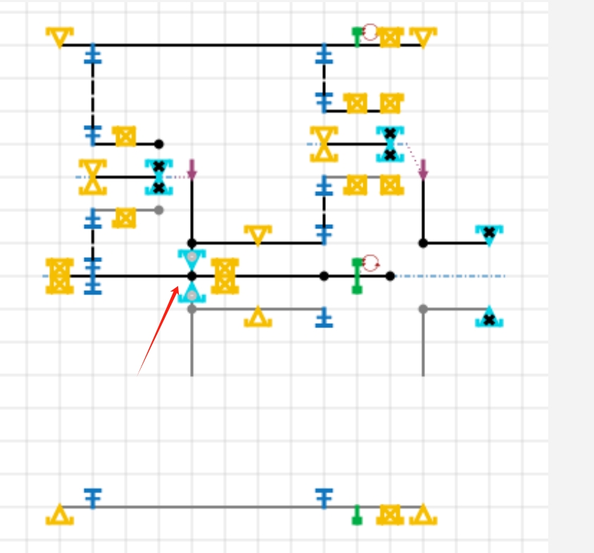

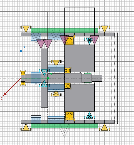

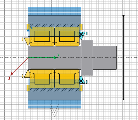

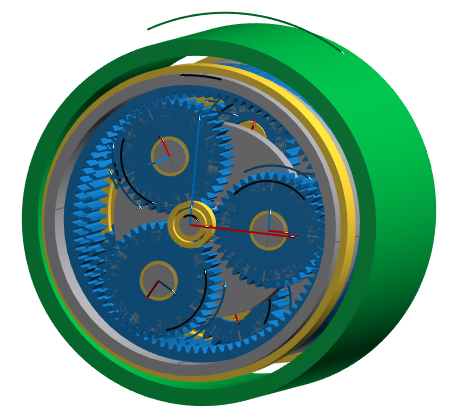

本人学生,老师没空教导,用kissdesign学着做了一套二级行星齿轮简图,已知的是输入扭矩,转速和齿轮各项参数。建模后进行了齿轮强度校核以及轴承选型和寿命计算。
暂有疑问是,我这样做的过程,是否正确,是否有未设置好的参数,能否看出这样的建模过程,齿轮啮合力计算是否正确,计算结果是否有参考意义,尤其是寿命计算。如果正确可以供初学者参考,也欢迎大家讨论,若不正确或缺少设置等,望大家批评指正。
万分感谢。
顺便问一嘴,百分之十的半载,百分之二十的半载怎么设置
kissdesign简图
kissdesign简图
功率流设置
功率流设置
3Dview
3Dview
轴编辑器主轴视图
轴编辑器主轴视图
行星轮1
行星轮1
行星轮2
行星轮2

第一张图里行星架和中间轴用开关咋连的没看明白,最好能文件发上来看看。
发表于 2024-10-22 13:49 来自手机 | 显示全部楼层
把建模文件发出来看看呢
