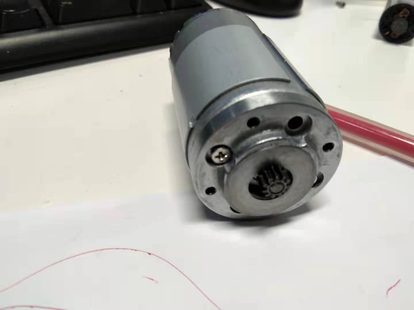

大家好!请问行星齿与电机端面处加垫片的作用有哪些?

这是防止齿轮磨损电机端面,损坏齿轮箱

如果行星轮是塑料的,是否一定要加垫片

要的,与齿轮箱连接的部分一般都是铝合金做的,铝合金不如塑料耐磨,最好要加一个防转动的不锈钢的薄垫片。

配轴向间隙,防摩擦干涉。

垫片最好做固定的  这种活动垫片也会增加噪音

至少目前没见过固定的行星轮垫片,您有实际的案列?

他指的应该是轴向固定

研究了一下,垫片确实有固定的,只是很少应用到减速机中。
