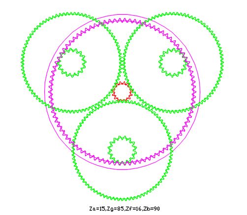

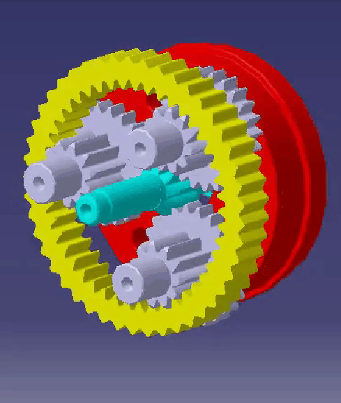

 楼主| 发表于 2023-12-13 14:08 | 显示全部楼层
NW行星齿轮动画
NW行星齿轮
NW行星齿轮
 楼主| 发表于 2024-3-8 22:43 | 显示全部楼层
这个减速比可以达到30以上
NW
NW
