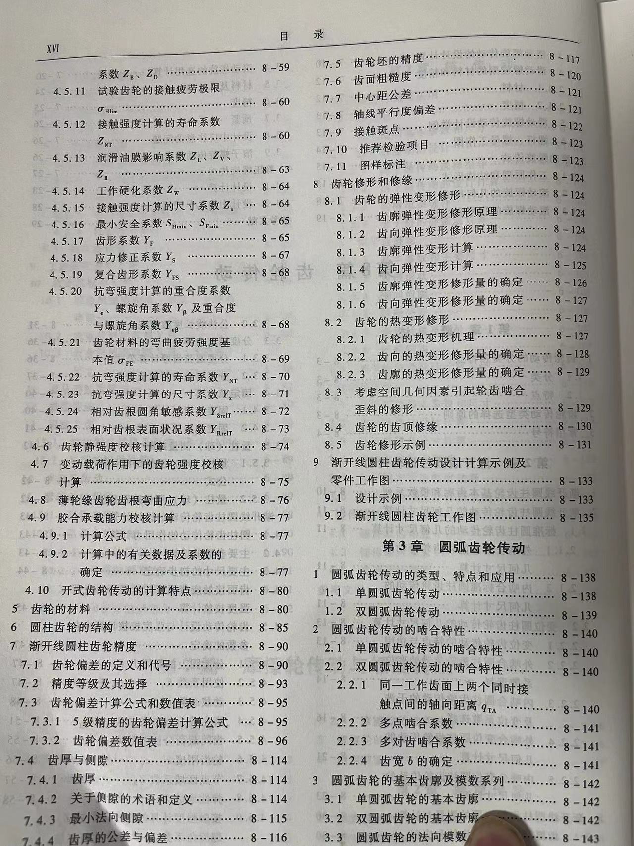

发表于 2023-2-2 08:51 | 显示全部楼层
gdd 发表于 2022-10-18 14:41
如果修形是必修课,那它足以推翻机械手册上的齿轮设计理论,把修形编入机械设计手册
修形理论不就在机械设计手册里面,你再去翻翻看!
