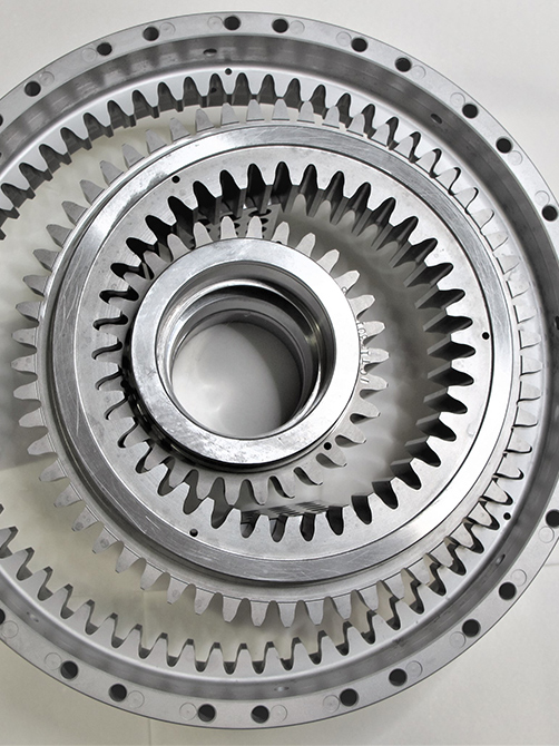

发表于 2024-3-13 14:30 | 显示全部楼层
gdd 发表于 2024-3-11 14:20
别说那么复杂,我说的直接点,需要进行修形的,基本就是设计前对使用场景不了解,强度校核的安全系数不高 ...
这样的齿形,你看看.
仔细看看齿形,数数多少个齿同时啮合
仔细看看齿形,数数多少个齿同时啮合
发表于 2024-3-13 14:35 | 显示全部楼层
gdd 发表于 2024-3-11 14:24
渐开线齿轮是机械传动中很成熟的技术了,不要把自己不了解的当成研究课题,其实很多这行的资深技术人员已 ...
对于渐开线高速齿轮啮合,超低噪音,除了通常的提高齿轮精度之外,就是齿顶修型,就是几丝的修型量.再加上重载的话,就是齿形的修型鼓形,这个鼓形量也就一两丝或者两三丝.对于正反转的齿轮,齿向修型,也是几丝的.这样的话,在计算上,是不太容易考核的.
发表于 2024-3-13 14:43 | 显示全部楼层
gdd 发表于 2024-3-11 14:05
重合度本来就是可以计算的,还需要研究吗?渐开线齿轮传动在中心距定死的情况下通过修形的目的来提高重合 ...
你真正明白重合度的意义了,再想想如何提高重合度,这时候,你会发现,渐开线齿形很难提高重合度.你设想一下,如果同时是3个齿同时啮合同时吃力,扭矩传递是不是会很大,同样,渐开线是一个多齿啮合,这样扭矩传递就无法提高,那么,渐开线齿轮很容易断裂.当然,你可以改成超大模数的齿轮,我就不争了.
 楼主| 发表于 2024-3-13 17:18 | 显示全部楼层
clgclx 发表于 2024-3-13 14:30
这样的齿形,你看看.
这种小压力角的设计有利于噪音改善
发表于 2024-3-14 12:12 | 显示全部楼层
这样的齿形,你看看.
这还是渐开线吗?,内啮合的重合度还需要特意增加吗?
发表于 2024-3-14 12:20 | 显示全部楼层
clgclx 发表于 2024-3-13 14:43
你真正明白重合度的意义了,再想想如何提高重合度,这时候,你会发现,渐开线齿形很难提高重合度.你设想一下, ...
对啊,都不是渐开线了,那还探讨啥。我们做生意的还谈不上研究新型齿形。
发表于 2024-3-14 12:21 | 显示全部楼层
这样的齿形,你看看.
这种齿形外啮合效果怎么样
发表于 2024-3-14 18:28 | 显示全部楼层
内啮合就不需要加强?内啮合就不需要计算强度?
发表于 2024-3-14 18:30 | 显示全部楼层
charlie_hsl 发表于 2024-3-13 17:18
这种小压力角的设计有利于噪音改善
渐开线压力角降低,再降低,外啮合重合度还能提高到多少?你先计算计算,不管你怎么选择.另外,这个绝对不是渐开线.
gdd 发表于 2024-3-14 12:21
这种齿形外啮合效果怎么样
重合度2.5起步
