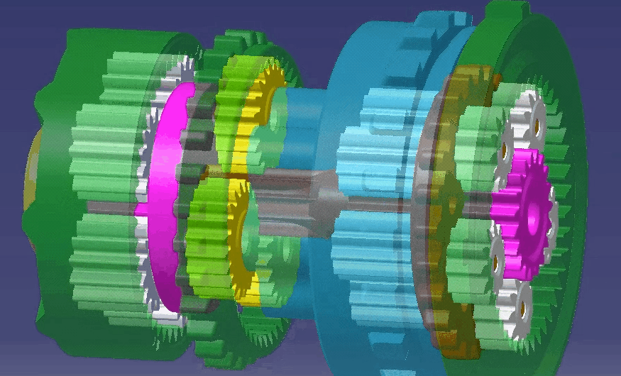

4级行星齿轮箱 3挡变速机构 动画
4级行星齿轮箱
4级行星齿轮箱

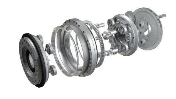

0.1弧分精度行星齿轮传动
0.1弧分精度行星齿轮传动
0.1弧分精度行星齿轮传动
