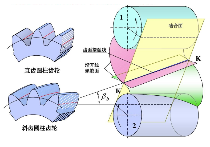

斜齿轮的导程与轴向自由度

行星齿轮啮合迹线
 楼主| 发表于 2023-2-27 16:47 | 显示全部楼层
斜齿轮螺旋角非常大时,往往干脆就利用轴向自由度来进行直线运动,典型的例子就是行星滚柱丝杠。
