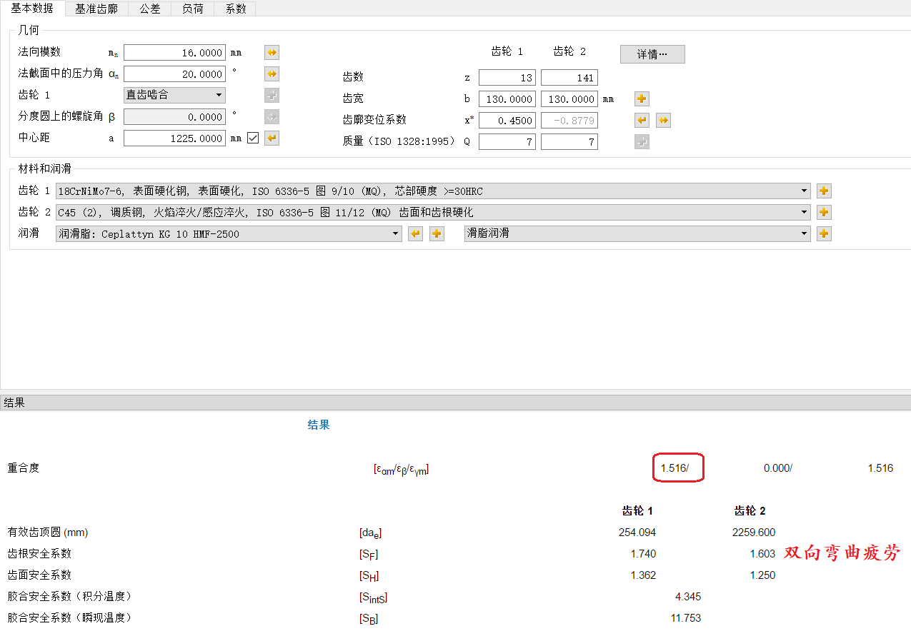

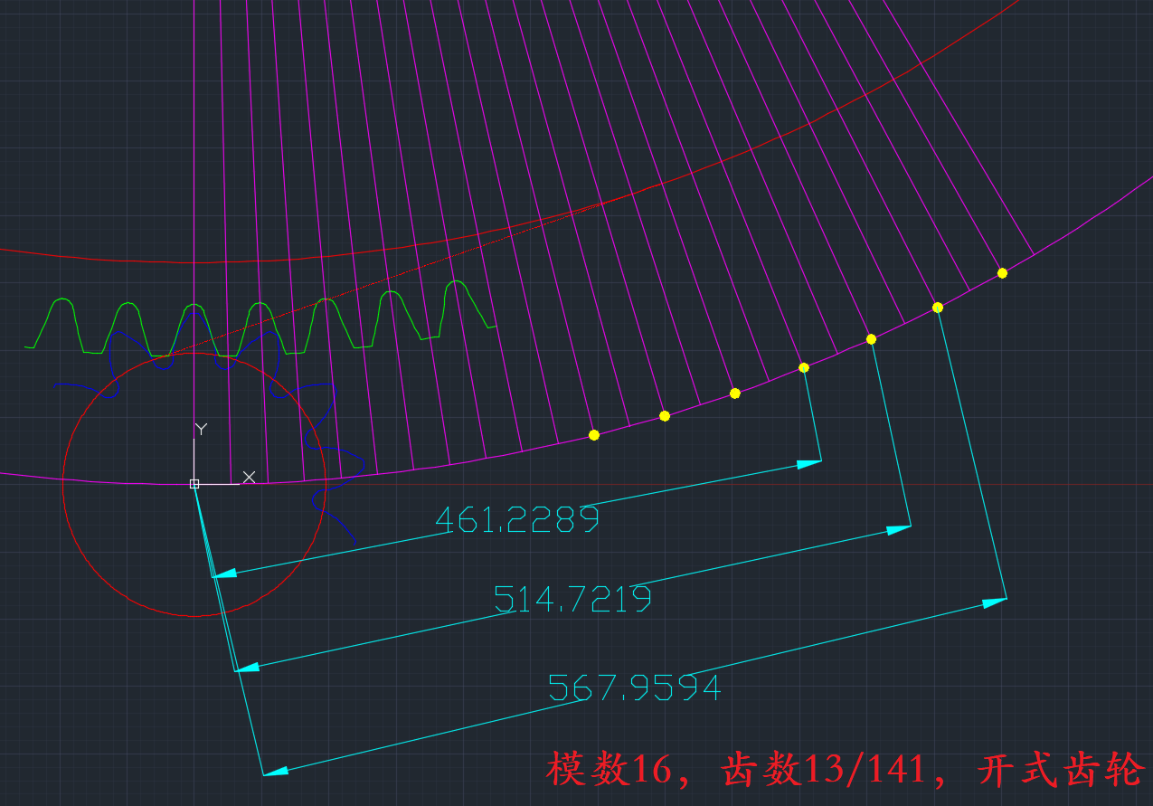

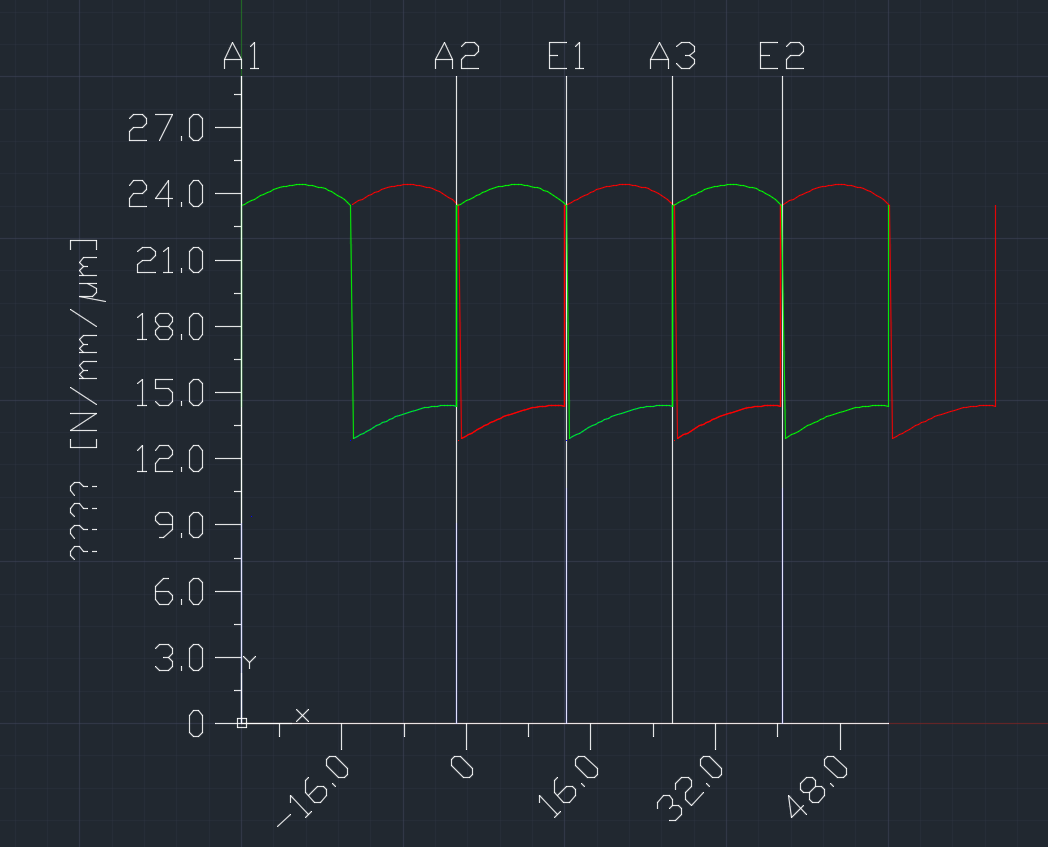

对第7条进一步解释一下(参见本帖44楼)。
以13齿为例,只要变位系数大于0.45就可以避免根切;14齿的话变位系数显然可以更加小。
重合度为什么要大于1.5呢?目的是使单齿对啮合时间,少于50%的时间,或者换句话说双齿对啮合的时间大于50%的时间,这样有什么好处呢,那就是可以在增加1个小齿轮的情况下,合理布置2个小齿轮之间的啮合相位,使得2个小齿轮与1个大齿轮啮合时,确保每一瞬时总是有3对以上的齿同时啮合!这一方面可以使得总体啮合刚度波动最小化,还可以降低齿面最大接触应力、减小齿根最大弯曲应力!
