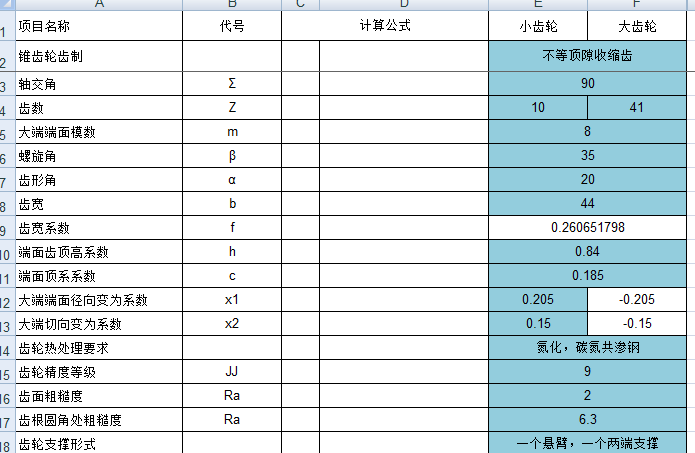

基于国标10062-88编写锥齿轮强度计算表。
发表于 2018-4-5 14:02 | 显示全部楼层 |阅读模式
基于国标10062-88编写锥齿轮强度计算表及标准文件,如有不正确之处还请指出。
GBT 10062-1988 锥齿轮承载能力计算方法 .pdf
1.29 MB, 下载次数: 115, 下载积分: 齿轮币 -2 枚
伞齿计算-GBT10062.xls
107.5 KB, 下载次数: 152, 下载积分: 齿轮币 -2 枚

改变刀盘半径,弯曲强度系数有改变,接触强度系数不改变,改变精度,两者有变化。
 楼主| 发表于 2018-4-20 16:48 | 显示全部楼层
嗯,是这样。
