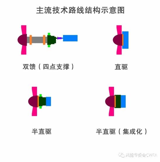

半直驱,风电第三势力兴起
作为除双馈与直驱外的第三大主流技术路线,中速传动正快速兴起,这源于风电行业对更低度电成本的主动探索。
种种迹象表明,中速传动(也称“半直驱、混合”)技术的春天来了。
一位部件制造商生产负责人向本刊记者透露,他所在的企业正为20余款中速传动产品进行部件生产或试制,当然,这其中不乏一家整机商的多款机型。另据了解,国内排名靠前的整机商,大多数在评估是否转向或添加这一技术路线,实际上已有整机商立起样机,有的正在开发此类产品。
这种热火朝天的景象,在一年前还难以想象。曾经被无数业内人士奚落的“半吊子”,如今成了“香馍馍”,风电技术路线除双馈、直驱外的第三势力正迅速崛起。
全球数据也呈现出同样的趋势。能源调研机构Wood Mackenzie预测,到2029年中速传动机组在全球陆上风电、海上风电市场的占有率将分别达到45%、34%。稍加时日,中速传动甚至可能坐上风电技术路线的“第二把交椅”。

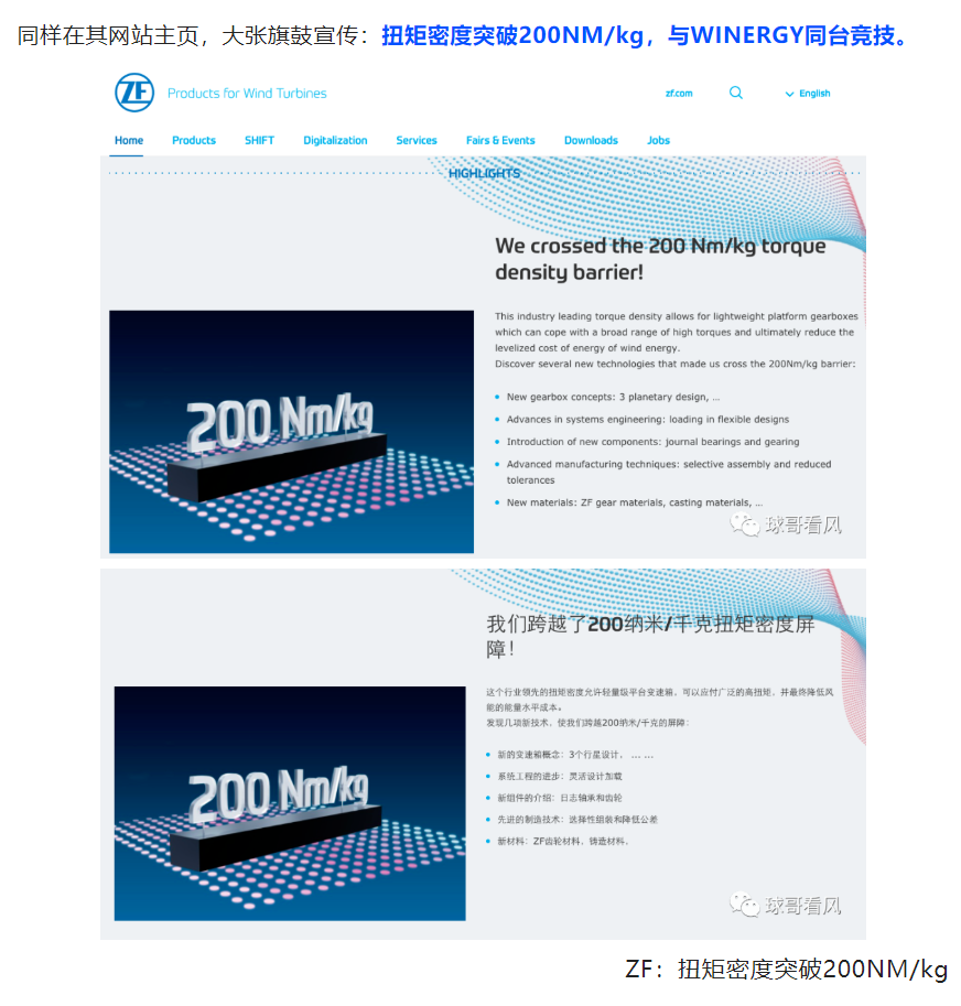

在谈及中速传动技术的未来发展时,李辉认为关键在于齿轮箱。“在由发电机与齿轮箱所组成的发电单元中,齿轮箱的重量占到三分之二,优化它的意义更大。”
上述国际齿轮箱制造商的理解则更深层次地解释了李辉的观点:当机组单机容量与风轮直径不断增加时,扭矩增加速度将远远大于功率增加速度,这对于成本、重量、扭矩为正相关关系的齿轮箱是一项关键挑战,如果齿轮箱想满足三项目标,就必须提升自身扭矩密度。例如,如果两个齿轮箱都是25吨,一个可以传递3MW功率,另一个可传递4MW功率,那么第二个齿轮箱的扭矩密度更大。
另据李辉介绍,目前提升扭矩密度的主流方式有两种:一是增加行星轮数量;二是功率分流技术。
“齿轮箱行星轮数量越多,能够分担的总功率就越大,在同样功率下齿轮箱重量就越轻。打个比方,同样装一车煤,5个人肯定比4个人装省力。”李辉进一步解释道:“常规齿轮箱能做到4个行星轮,而有国际齿轮箱企业宣传最多能做到8个,这是需要我国厂家进一步提升技术水平的地方。”
功率分流则是以另外一种方式分担扭矩,简而言之是将第一级的输入功率分为两路输入,就如同一个重物需要由200千克的大胖子扛,但由两个80千克的人一起承担也能够搬动。这项技术的挑战在于,对设计要求较高,目前我国还没有团队进行这方面的研究工作。
事实上,对于齿轮箱扭矩密度的提升,上述国际齿轮箱制造商已给出了明确的目标,即达到200牛米/千克以上。而据李辉介绍,目前我国传统齿轮箱扭矩密度仍相差较远,相关企业正努力通过工艺与技术进步实现提升。这或许就是中速传动技术进一步实现内生性竞争力提升,所重点角力的地方。

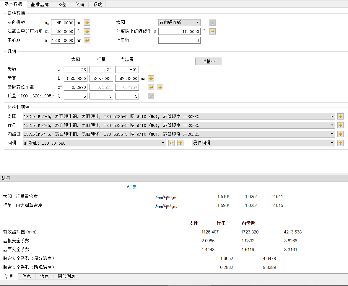

这里有一篇12MW风力发电方面的硕士论文(CAJ格式)
随机风载下12MW海上风电齿轮传动系统动态特性分析_明伟.rar (6.99 MB, 下载次数: 7)
采用的是2级行星齿轮+1级定轴传动的方案:
最低速级
1、行星轮个数只有3个,应该设计为4个更好;
2、模数57太大了,45足矣;
3、行星轮齿数34,内齿圈齿数91,这2者有公约数17,不是太好;
4、中心距1335,齿宽560就够了,可以使得纵向重合度接近1.0;
5、变位系数的选择,可以取齿根弯曲疲劳强度最高的组合。
补充内容 (2022-3-27 10:28):
更正一下:91是13的倍数,并不是17的倍数!

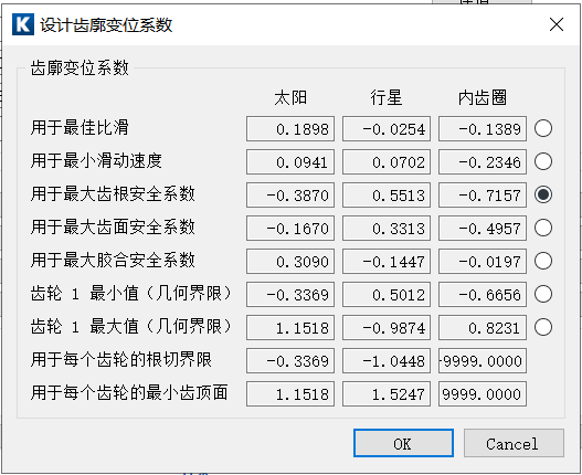

 楼主| 发表于 2022-3-24 10:41 | 显示全部楼层
可以在这里选择变位系数的目标组合
如果选取最大齿根安全系数,则结果如下(可惜胶合安全系数不理想,但是这个指标可以深入探讨):
 楼主| 发表于 2022-3-24 13:26 | 显示全部楼层
假如增加到4个行星轮,则齿圈可以进一步减小

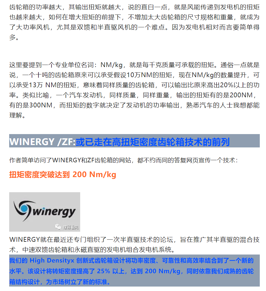

发表于 2022-3-27 14:22 | 显示全部楼层
zengxiaodong 发表于 2022-3-23 08:30
目前德国先进的风电齿轮箱,达到的指标是200N.m/kg,也就是说,对于2000万牛米的齿轮箱,自重不超过100吨!
我前些天看到一家官网宣传他们的风电齿轮箱指标是260N.m/kg;
但没有任何细节说明,真不知道是怎么做到的;
风电可靠性和寿命要求那么高,还能达到这种指标,如果这数据是实打实的,那确实很牛
