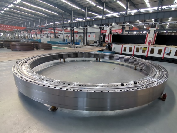

 楼主| 发表于 2022-12-15 17:11 | 显示全部楼层
自研超大型盾构机用直径8米主轴承
自研的直径8米主轴承验收会(于2022年9月30日召开)
