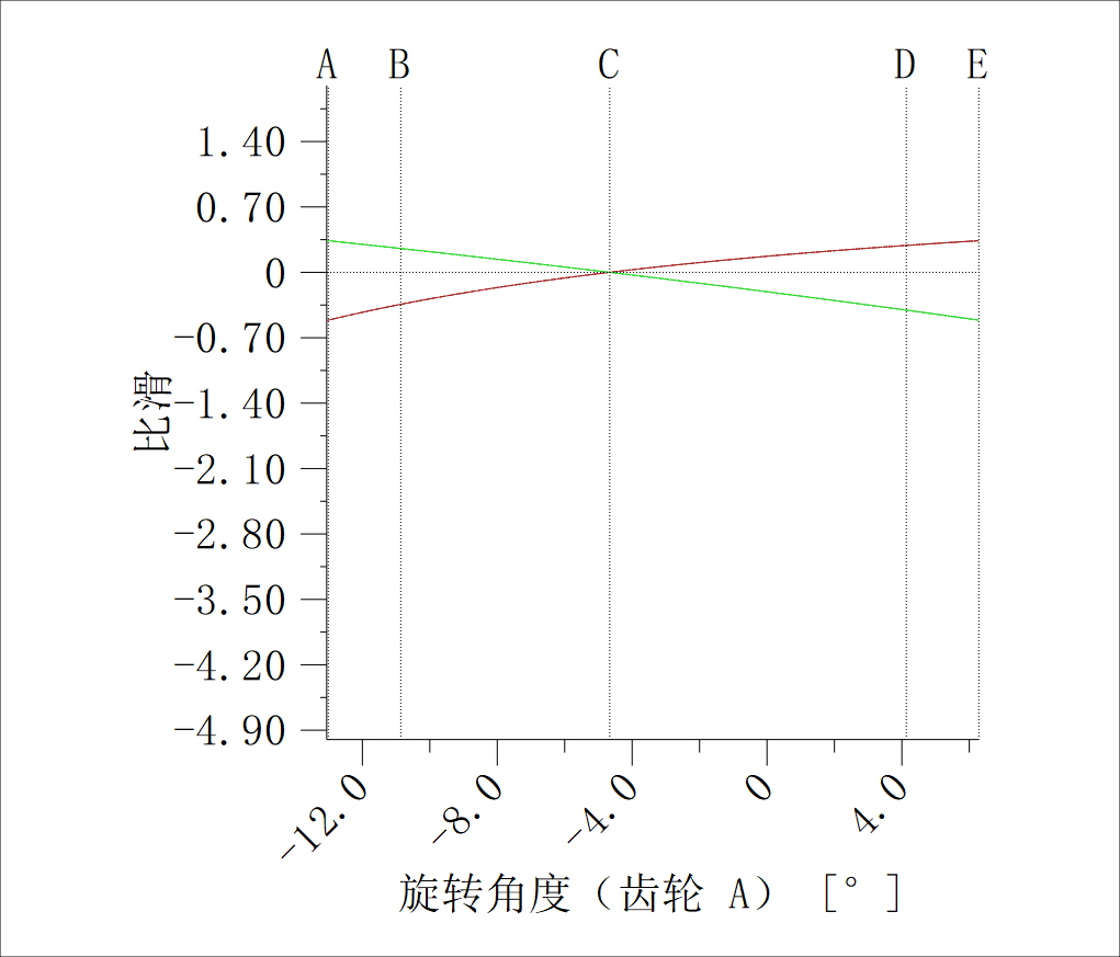

齿轮的比滑,我觉得没什么大的实际意义,平衡比滑,比滑小,并不代表最优的设计!

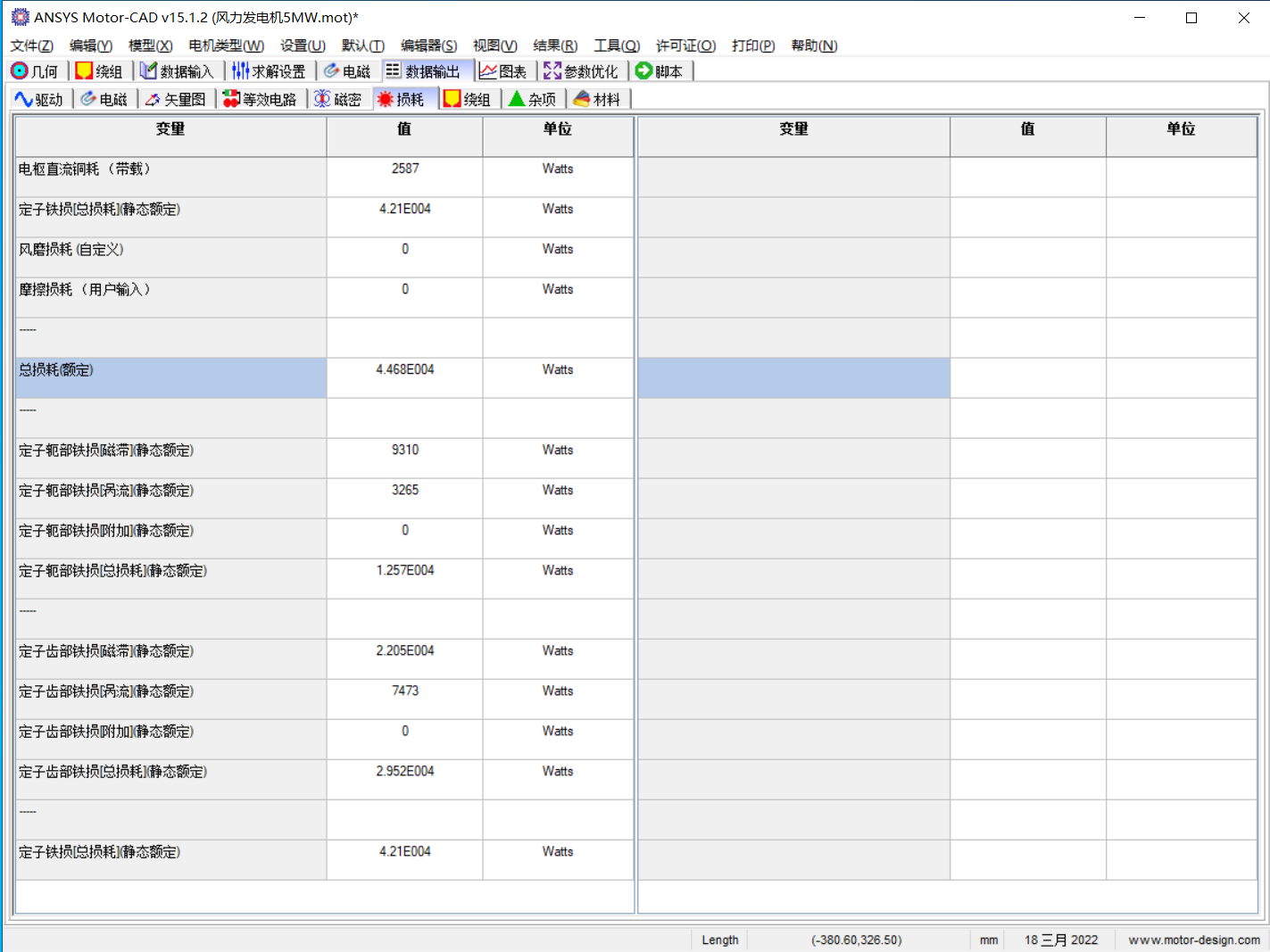

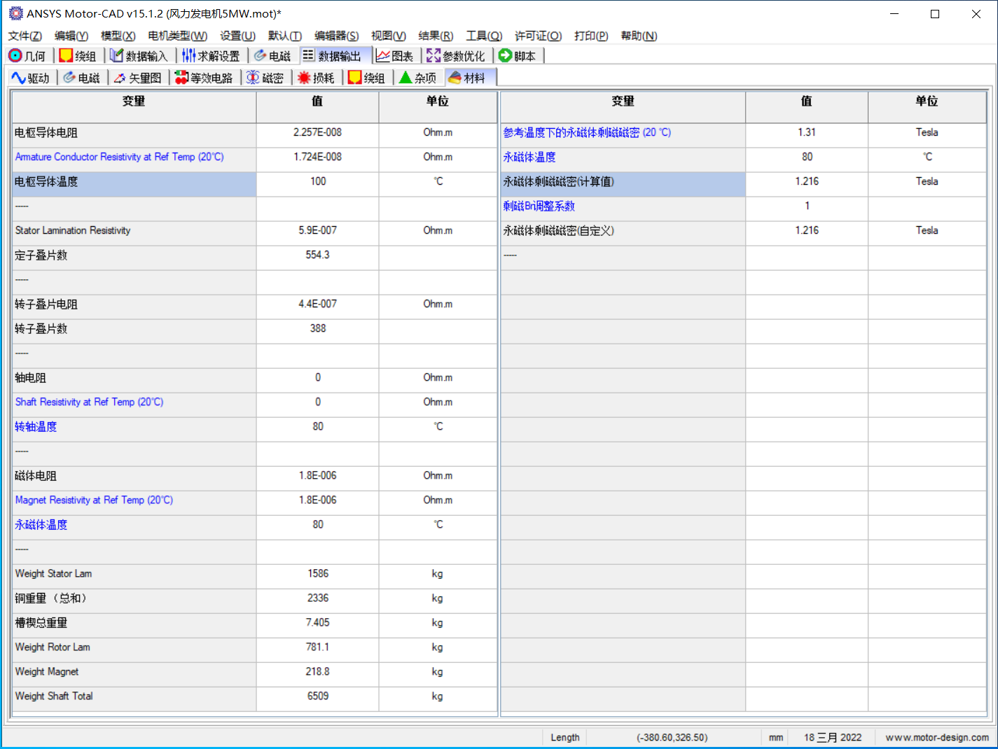

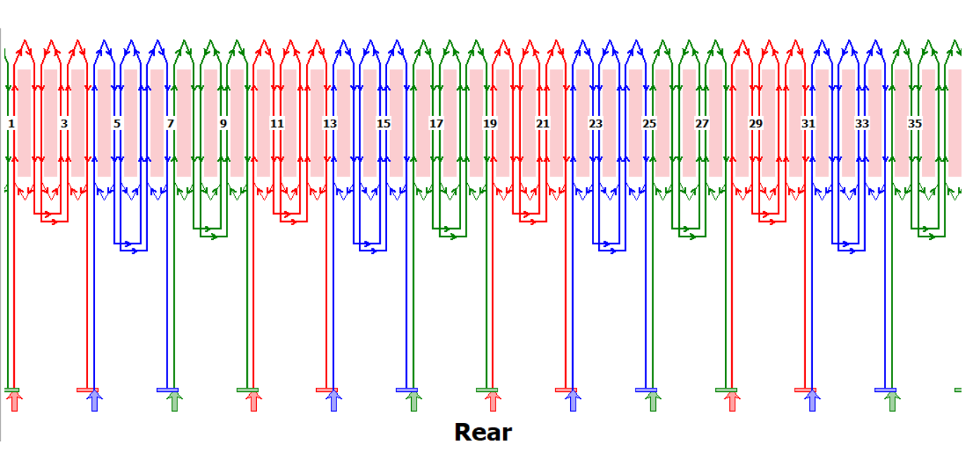

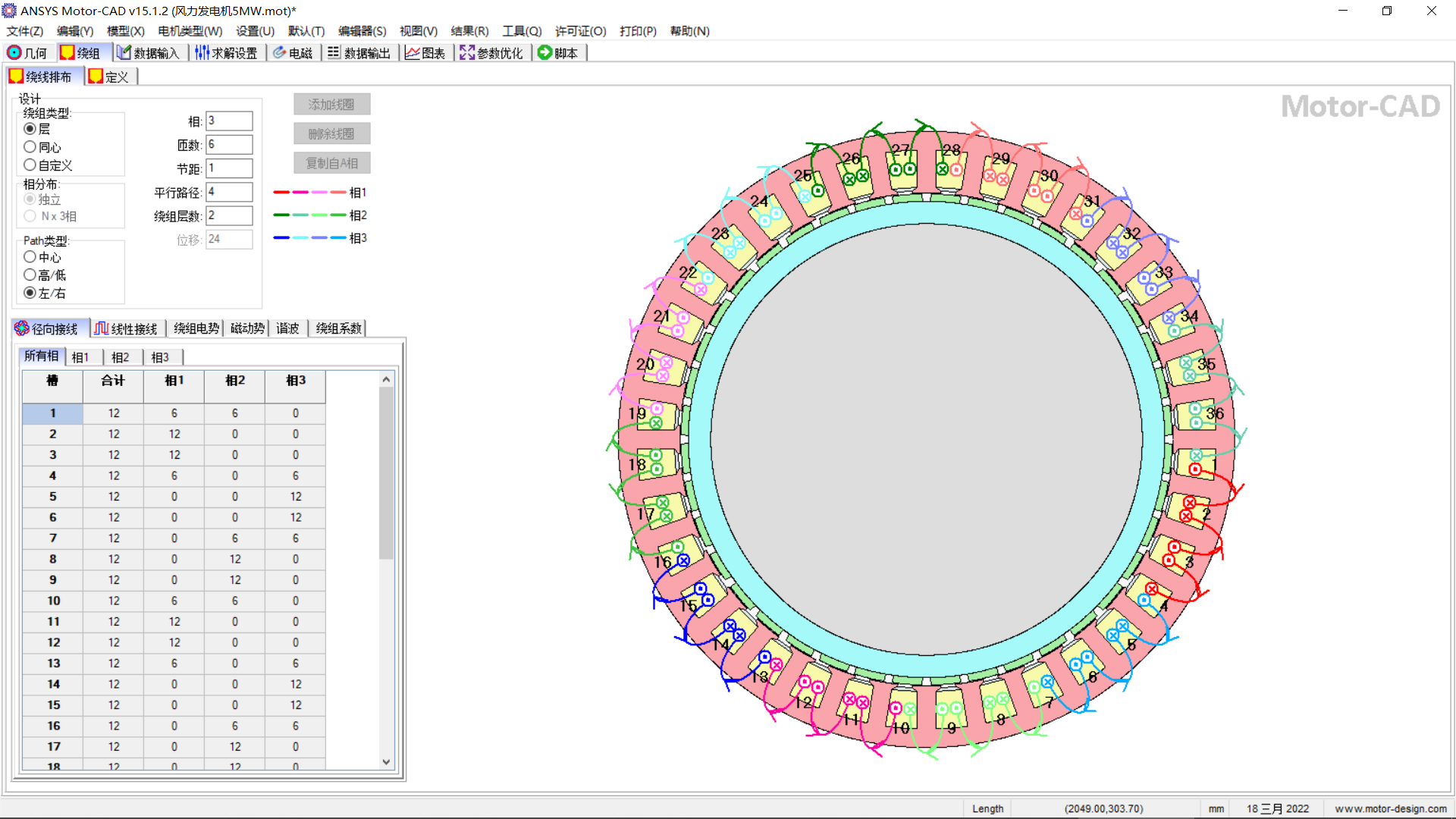

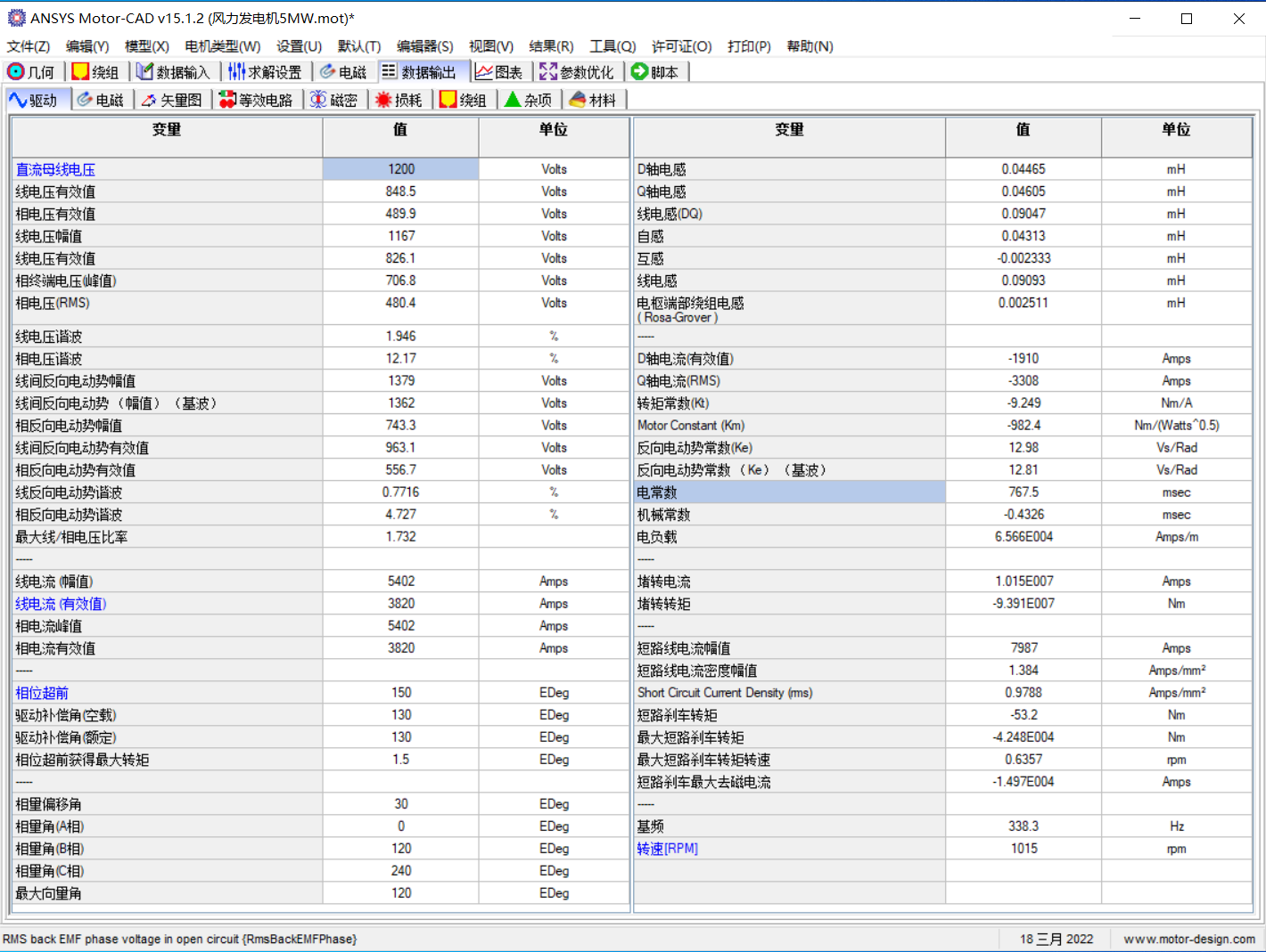

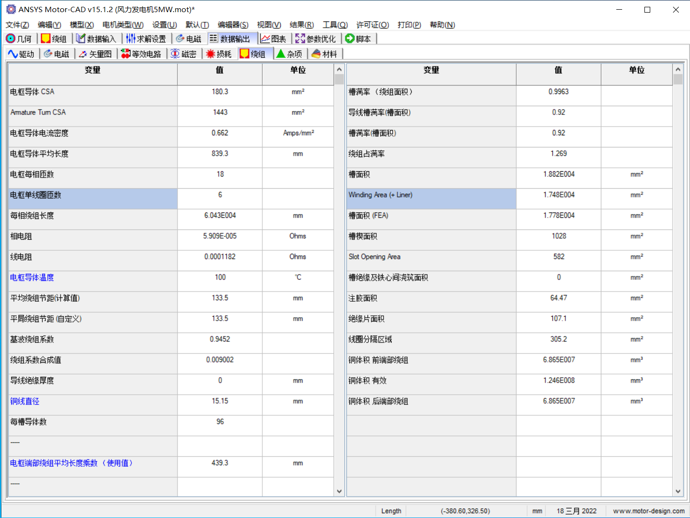

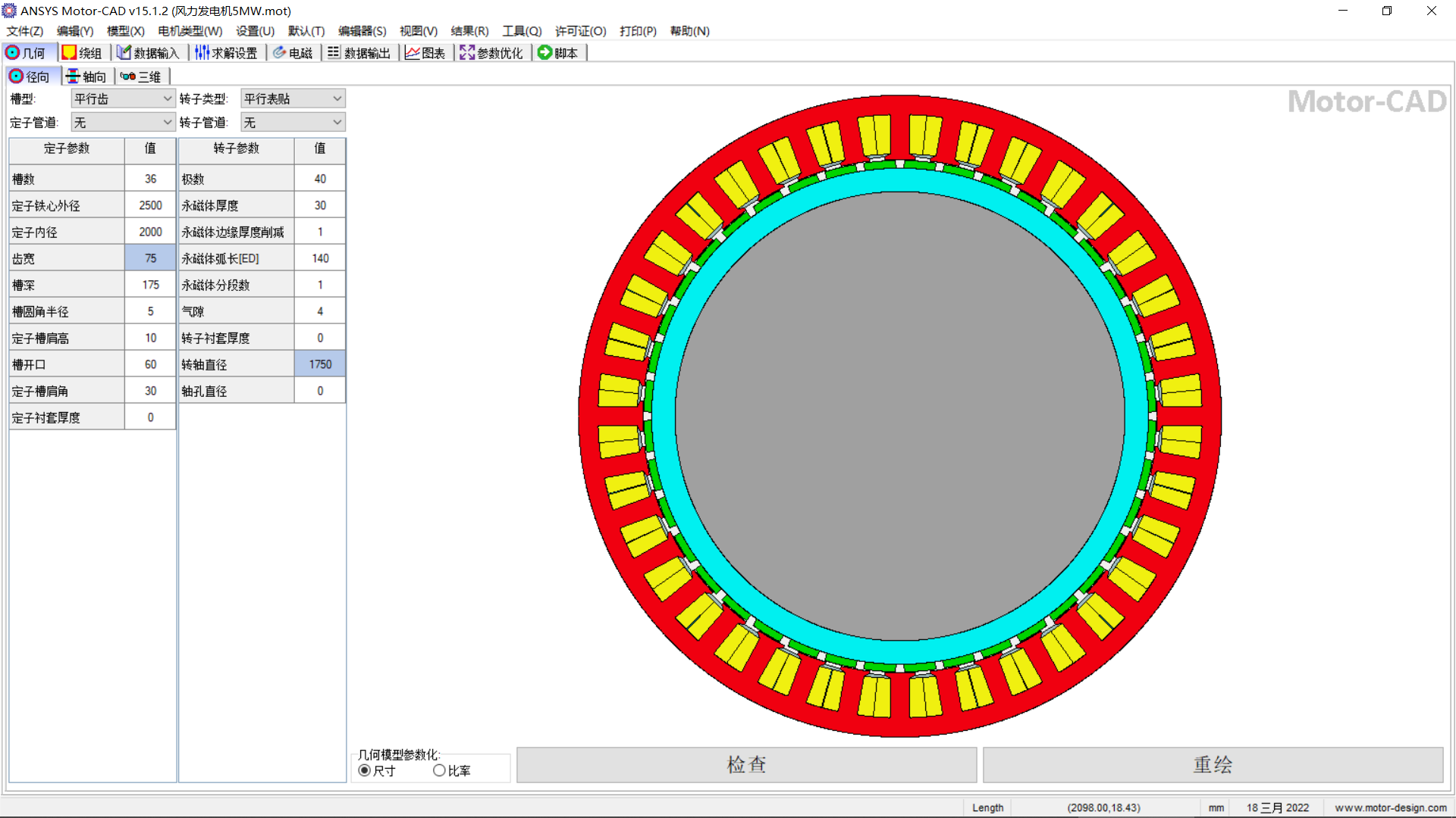

下面进行5MW永磁同步发电机的概念设计
电机轴向长度为200mm

 楼主| 发表于 2022-3-18 13:36 | 显示全部楼层
 楼主| 发表于 2022-3-18 13:40 | 显示全部楼层
 楼主| 发表于 2022-3-18 13:45 | 显示全部楼层
 楼主| 发表于 2022-3-18 13:58 | 显示全部楼层
 楼主| 发表于 2022-3-18 14:20 | 显示全部楼层

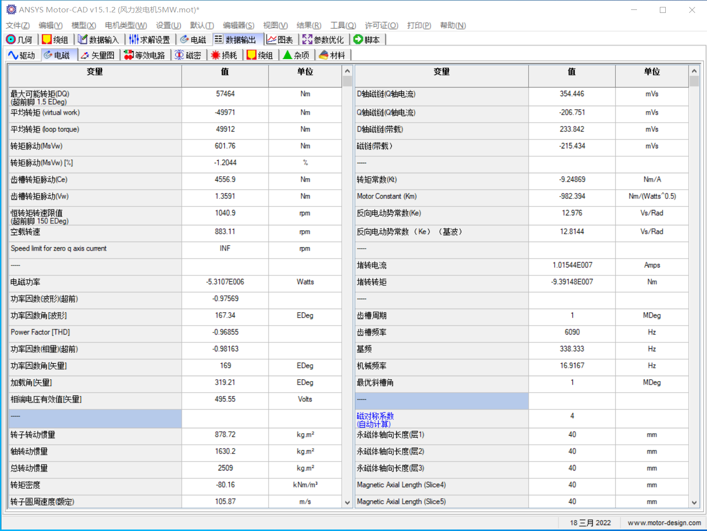

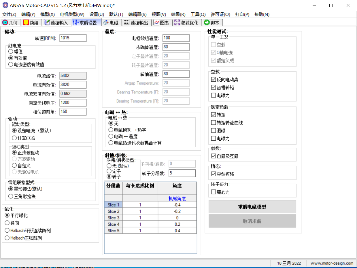

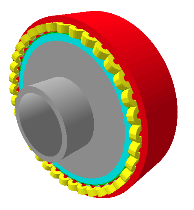

该电机用铜2336公斤,永磁材料218.8公斤,总损耗44.68kW(不计摩擦损耗、不计风摩损耗)
这个方案由于长细比不太合理,也就是外形太扁,导致用铜量偏多。为此,可以减小电机外径,同时加长轴向厚度,优化后可以大幅度减小用铜量和永磁材料用量。
 楼主| 发表于 2022-3-19 17:09 | 显示全部楼层
鉴于铜损很小,主要的损耗是铁损,原因是由于极数很多,导致电机频率高达300Hz以上,为此,可以设计成浅槽
