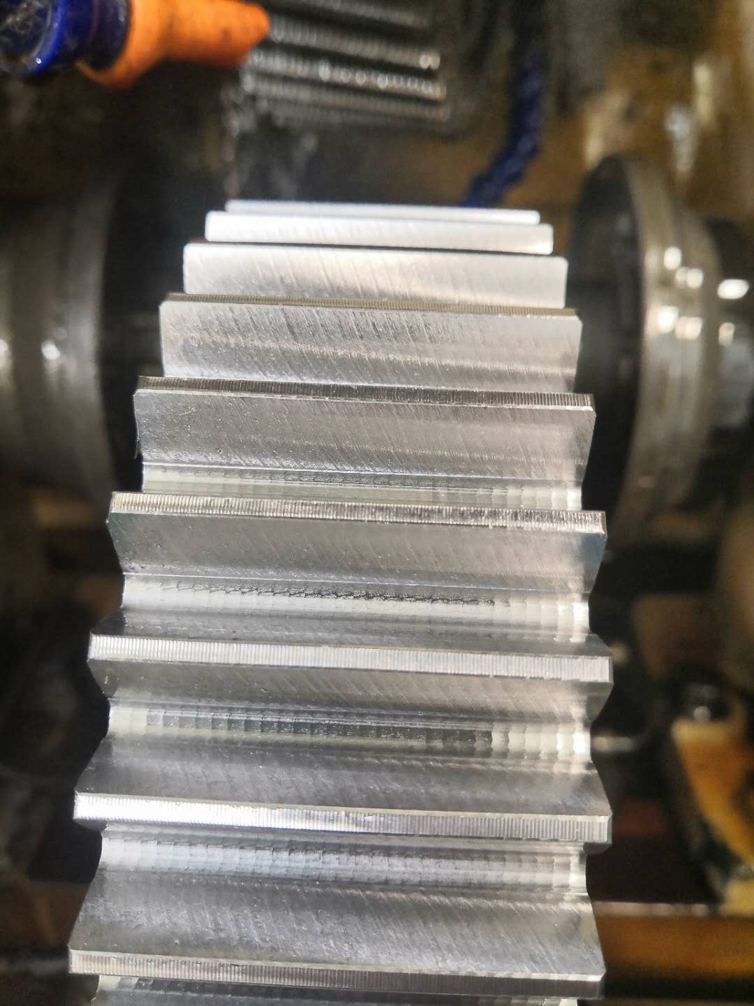

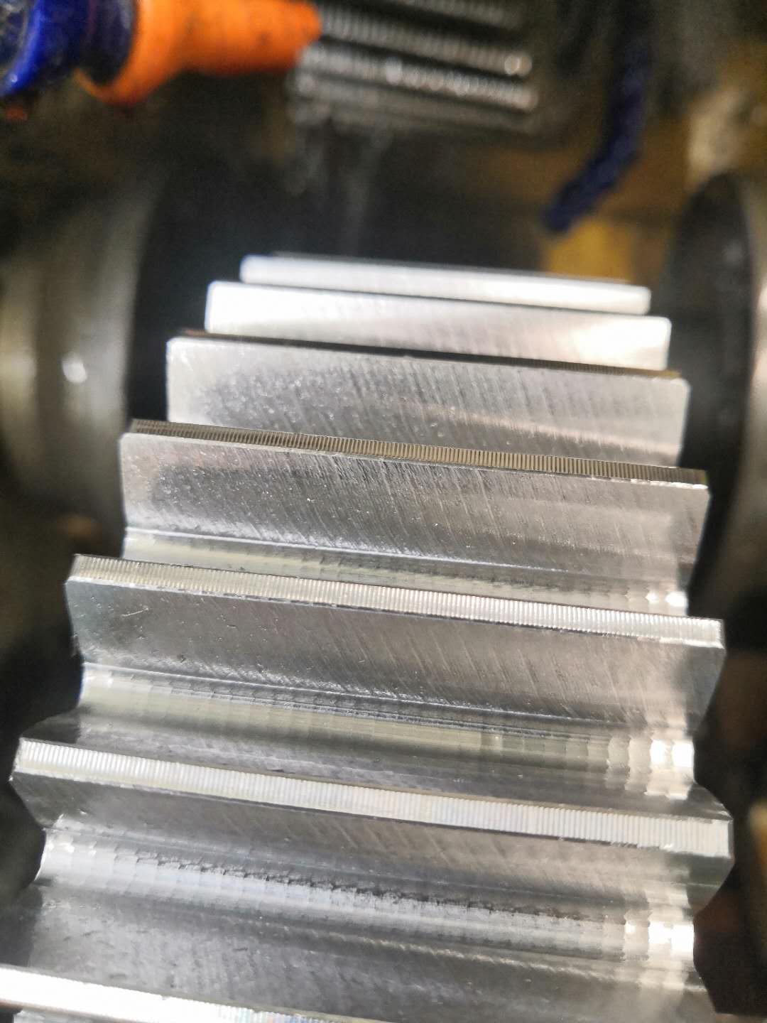

给为师傅帮忙看一下   剃齿情况  单从刀纹上看的话  有什么问题吗?  (纯新手)
发表于 2020-10-29 10:20 | 显示全部楼层
轴剃的话 延长剃齿时间,径向剃齿的话 是刀具自身问题,设计没过关 造成的纹路
发表于 2020-10-29 18:41 | 显示全部楼层
1.剃齿刀钝,要修磨    2.切削油性能差,换好点的硫化切削油  3.增加光整次数
发表于 2020-10-30 09:04 | 显示全部楼层
1、齿轮正火后的硬度
2、新剃齿刀或刚刃磨过的剃刀,加工时刀纹会明显,剃刀用钝是挤压痕。
3、检查一下表面的粗糙度。
发表于 2020-11-9 11:51 | 显示全部楼层
剃刀梳槽有问题
发表于 2020-11-9 21:22 | 显示全部楼层
我们剃齿工把这现象叫“拉毛”,就是刀纹凌乱,若放大就能看清是一些特别细碎的划伤。剃齿拉毛,是不易解决的小问题,貌似不大,但解决常处于一种碰运气状态,。也不完全是刀钝,但通常遇此问题只能第一步先重磨剃齿刀,若无效,再从冷却液、切削速度上改进。再试吧!
发表于 2020-11-16 16:41 | 显示全部楼层
为什么跟帖少?莫非干齿轮工、干剃齿的人少?不会吧!
真希望各抒己见,人人讲述自己的经验,哪怕特例,也有意义啊!
发表于 2020-11-26 16:14 | 显示全部楼层
增加光整时间可能会有效
发表于 2020-11-26 21:04 | 显示全部楼层
感谢楼主提供的图片,是个很好的案例,供大家分析讨论。希望有更多的人发表自己的意见,分享相关经验。
发表于 2021-7-13 14:37 | 显示全部楼层
这个是属于剃齿拉毛现象,降低剃齿转速,清洁或过滤切削液;适当添加极压切削液,或者添加菜油;就这么简单。
