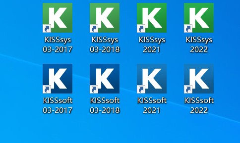

发表于 2022-12-22 13:30 | 显示全部楼层
KS2021 与2022 比较稳定  并且计算方法使用ISO6336-2019的最新标准

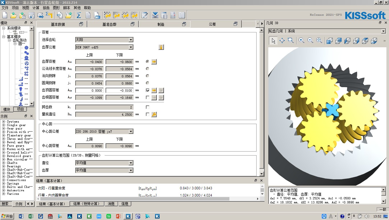

发表于 2022-12-22 16:33 | 显示全部楼层
我的计算结果。
