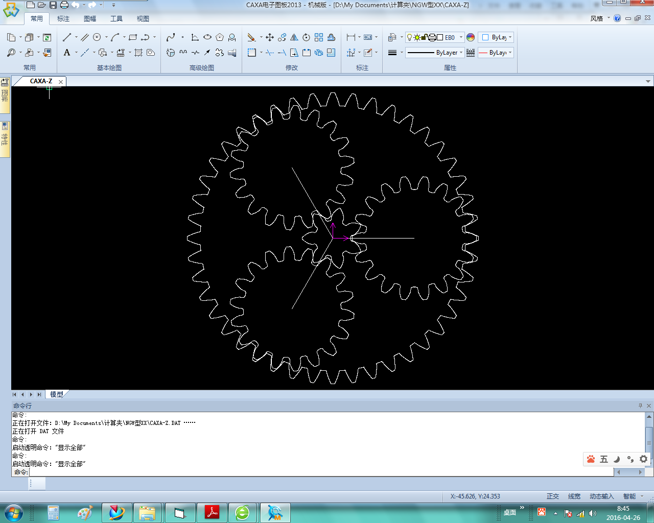

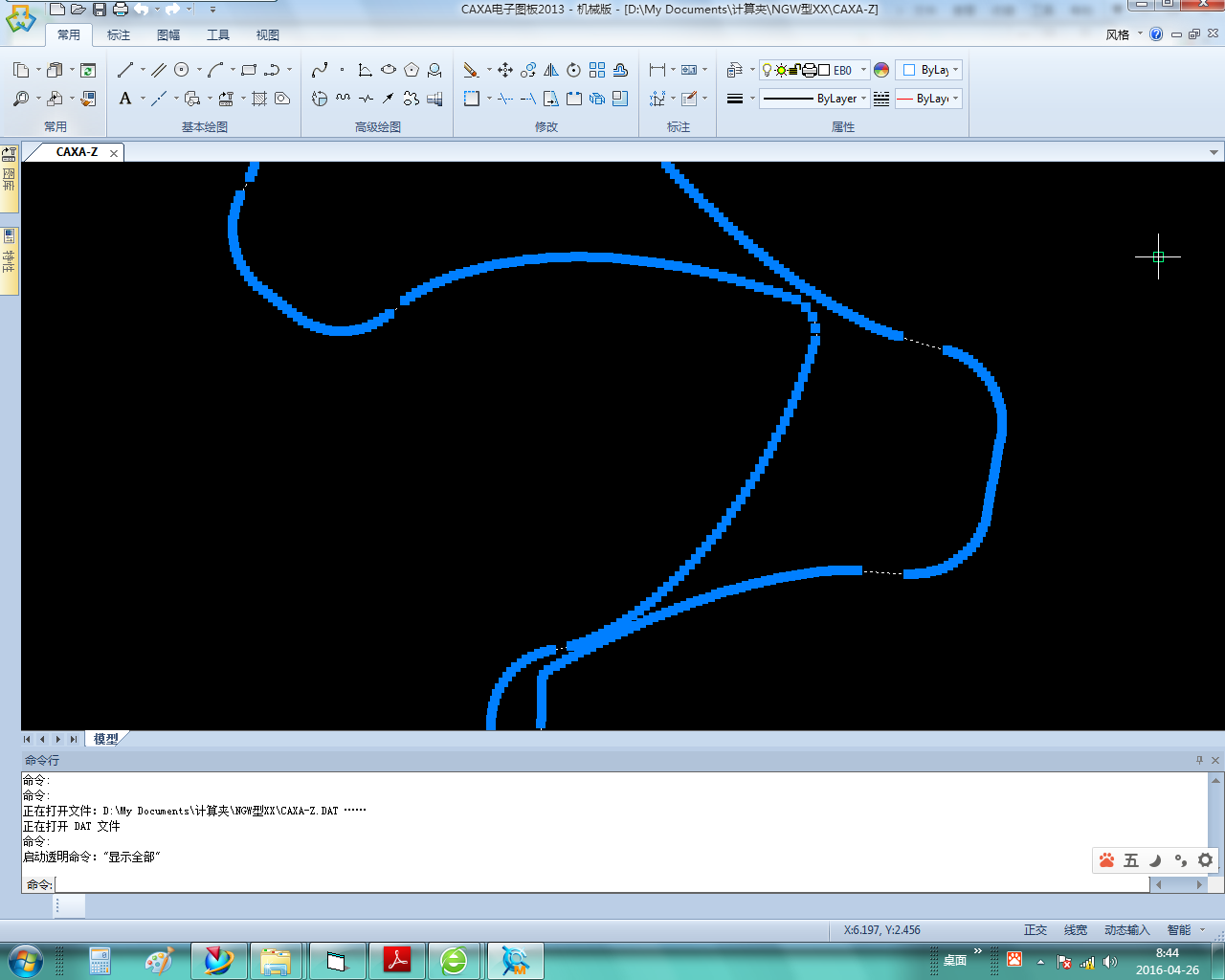

NGW行星齿轮计算,第一次用Kisssoft计算
 楼主| 发表于 2016-4-23 23:07 | 显示全部楼层
zyh007zyh 发表于 2016-4-3 05:07
中心距有问题呀,二个中心距能装配吗?
可以装配,就是有点周期音

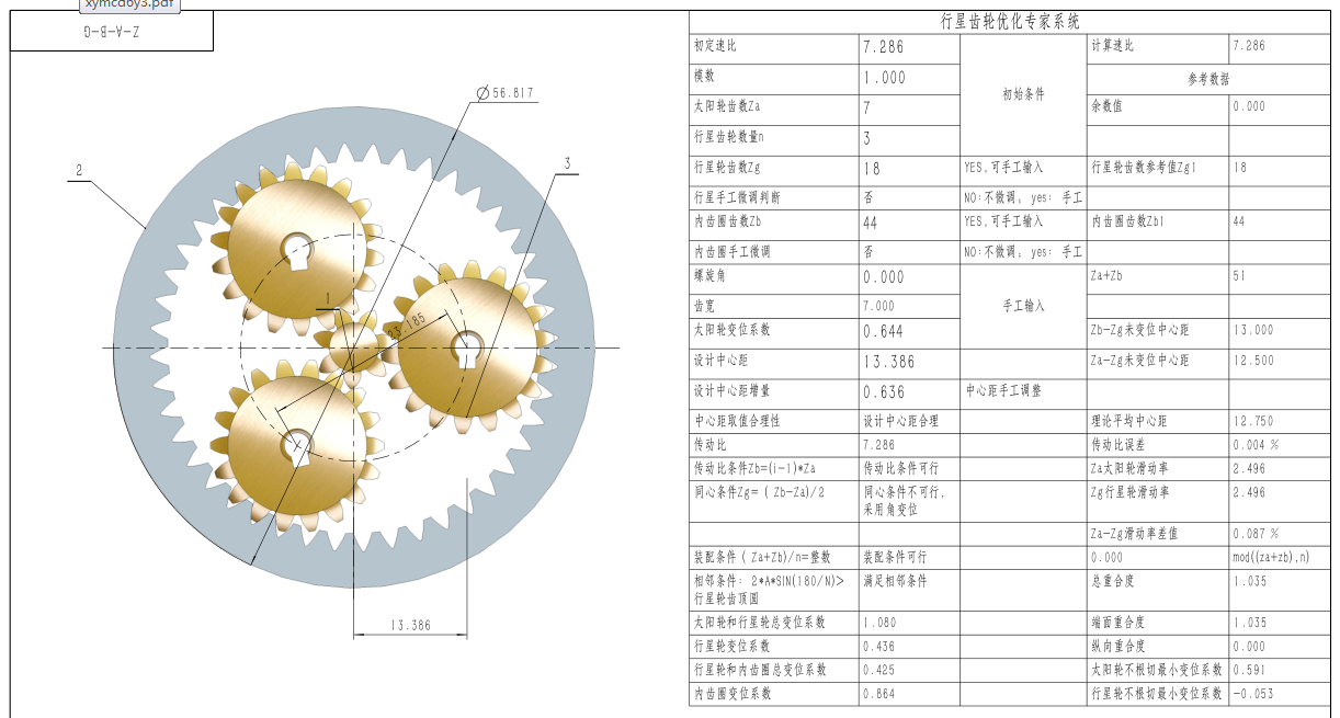

发表于 2016-4-26 08:48 | 显示全部楼层

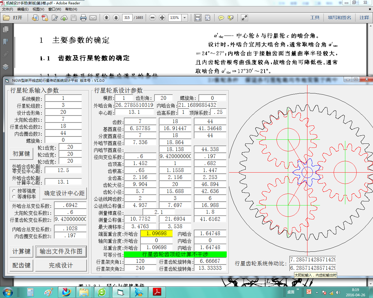

这组参数又把本话题继续进行讨论了,
一套齿轮参数,有多种不同的看法,且供大家分析。

hyfjy 发表于 2016-4-26 08:48
这组参数又把本话题继续进行讨论了,
你这是按最小不根切计算的

重温这个帖子,这种少齿行星齿轮如何设计呢?我的看法是要综合以下条件:
1、首先不根切,可以保证齿厚足够的强度,当然不能出现过尖或顶切;2、当然少量根切,如果是粉末冶金制作的,可以通过调整齿根过渡线,实现根部加强;
3、保证端面重合度大于1。重合度设计的太大,就会出现太阳轮这种少齿的齿轮根切现象;如果小于1会出现运转噪声,也不行;
4、在上面条件下,尽量让太阳轮和行星轮的滑动率接近,尽量小些;
5、综合上面的目标,确定中心距,分配变位系数;
这组参数又把本话题继续进行讨论了,
请问您用的《NGW型渐开线行星传动系统设计平台》软件在哪能够下载或购买?
