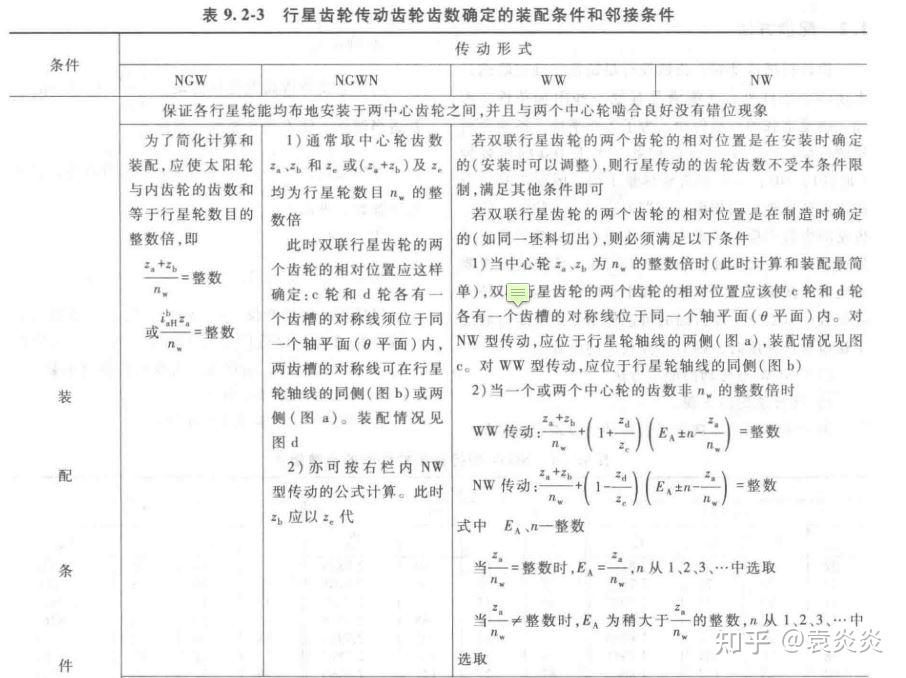

NW应加上对齿,以及加标记以便安装的内容为好。
伍德先生,请问我根据机械设计手册,该齿数搭配不符合这个装配条件啊,还是我算错了?
请问一下伍德先生,我能不考虑机械设计手册关于装配条件对于各个齿数的限制吗?我去年设计如果不是3的倍数或不是满足那个条件的,我都是在CAD中画出相应双联行星齿轮的位置,只要三个行星轮和内齿圈、太阳轮都能啮合上,然后做标记,也能很好的啮合。
