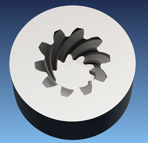

gou3216 发表于 2011-1-7 21:20
回复 woodee 的帖子
跟你举个例子吧!大的后桥盆齿听说过吧,小的倒档器的三齿轮也知道的吧!至于你说的小模数的齿轮怎么加工,这个应该和模型有关吧,而模型是什么样的和产品的设计者关系更大些,好象跟我们冷挤压的关系不是太大吧!你说呢!模腔嘛,用五轴高速加工中心加工噻,其表面粗糙度可达到0.8,尺寸精度0.01mm以内!
您尽管语速很快,俺还是听明白了。
还要请教,形如下图的模腔,大端直径Φ18,如果不用电极放电加工,小端齿顶R0.13mm的圆角,怎样做出来出来?5轴CNC能掏出来吗?
登录/注册后可看大图
