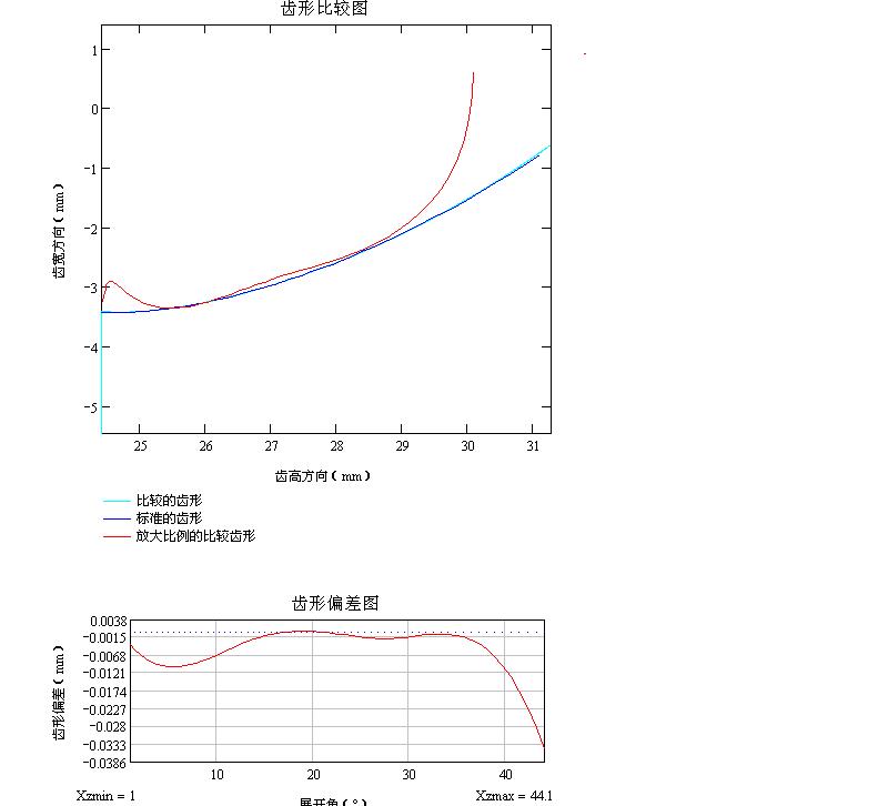

woodee 发表于 2011-1-7 23:50
直齿滚轧,存在齿形中段凹陷的缺陷,这是单齿啮合阶段和多齿啮合阶段受力不均引起的,就像在剃齿时常常发 ...
齿形是可以改的呀
发表于 2011-1-8 10:55 | 显示全部楼层
freefreemen 发表于 2011-1-8 10:50
齿形是可以改的呀
一位前辈告诉我,靠修齿形的方法,难以解决这个问题。他们以前试过。

发表于 2011-1-8 14:36 | 显示全部楼层
freefreemen 发表于 2011-1-8 12:05
老外不是做成功过的
好的!赞赏FFM的执着与钻劲儿。
或许,机械式的滚压进给、较为大的滚轮支架结构钢性,可以大大缓解齿中部的凹陷情况。
真心祝愿试验成功。到时候别忘记让俺也分享些许喜悦和经验啊。

发表于 2011-1-8 20:01 | 显示全部楼层
回复 woodee 的帖子
齿面得粗糙度看起来不怎么好,是没拍好吧?
不是没拍好,就是那样。关键是拍得太清楚了。肉眼看很好的。 现在主要问题是,一次滚轧,大、小端齿顶不饱满。  发表于 2011-1-8 20:17
发表于 2011-1-8 20:50 | 显示全部楼层
回复 天行健 的帖子
能做成这样已经很不错了,挺佩服你得专业精神,齿轮行业现在我们这边会想会做得人很多,但能做好做精得太少了,看视频得滚轧运动方向是从小端到大端吧?怎么毛刺会在小端?还有就是机床是自由分齿吗?机床批量生产时给我做几台,用来印钞票
发表于 2011-1-8 21:45 | 显示全部楼层
回复 天行健 的帖子
谢谢鼓励。
大端小端是同时滚的,但受力方向决定了金属的流向。
现在还不成熟啊。
发表于 2011-1-8 22:19 | 显示全部楼层
回复 woodee 的帖子
大小端同时进行滚压金属流向当然会难控制.机床压力也大,模具也不耐用,如从小端滚到大端或从大到小也许能解决金属流向问题.而且机床压力小.以上属个想法能否可行请楼主指教.
