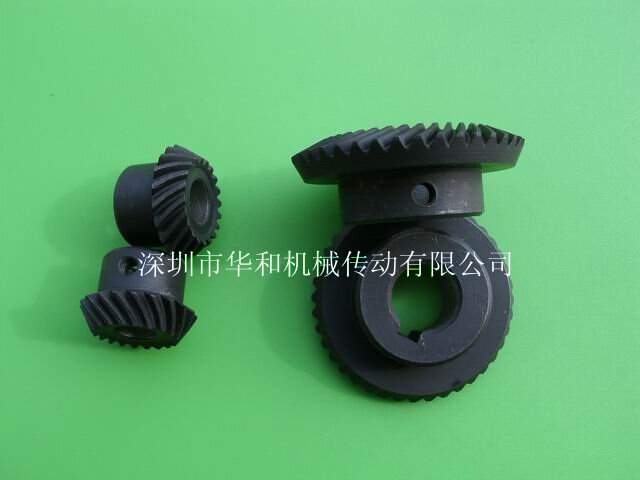

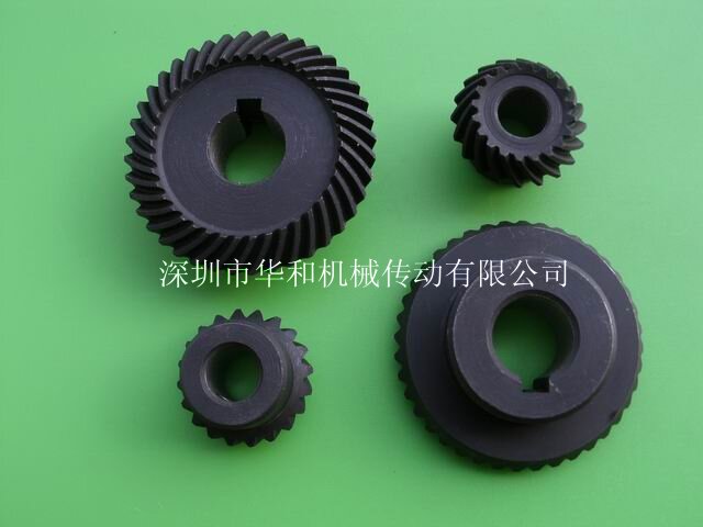

弧齿轮材质选用优质齿轮圆钢齿面渗碳淬火高温处理,适合各种恶劣环境,运转时无噪音,使用寿命长。
    采用先进的弧齿铣齿、研齿、磨齿工艺,可以适于各种精度机械部件的使用要求。
