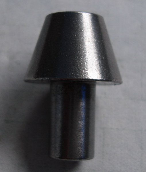

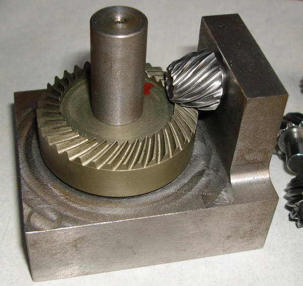

齿坯:
加工录像:
http://v.youku.com/v_show/id_XMTkwMTM5NzQ4.html
加工速率很好

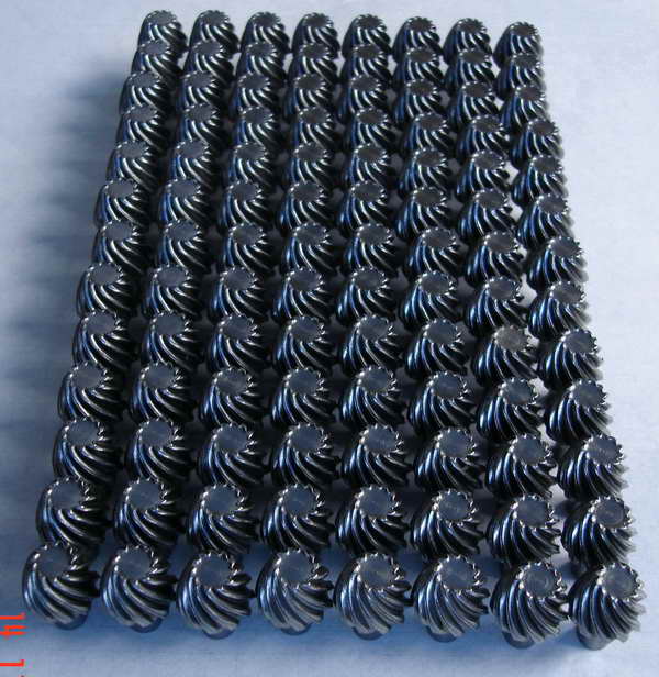

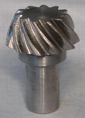

滚轧完成:
一堆、一排:

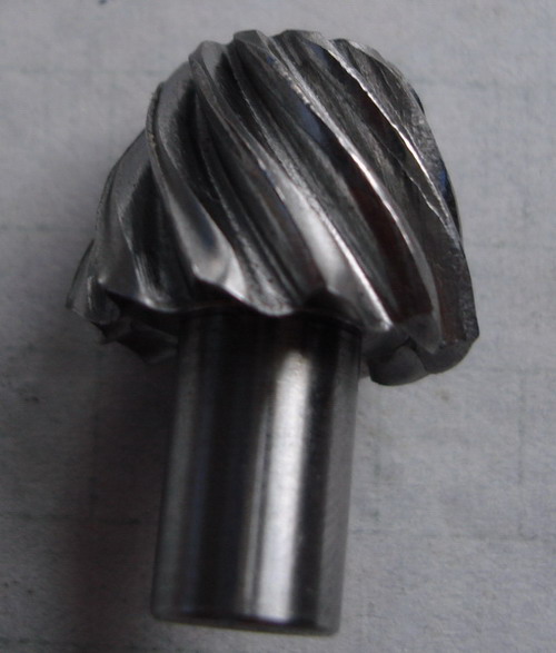

去除滚轧余量:
拟合:
拟合录像:
http://v.youku.com/v_show/id_XMTkwMTM2MTI0.html
完成件拟合:

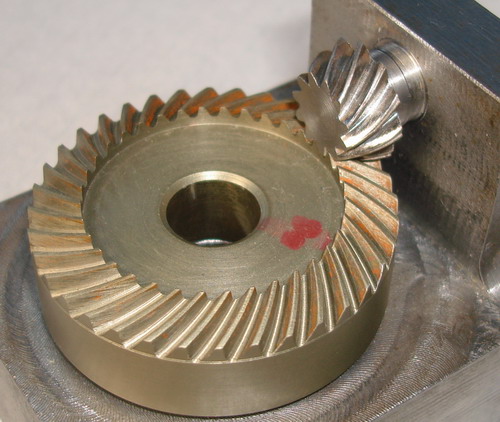

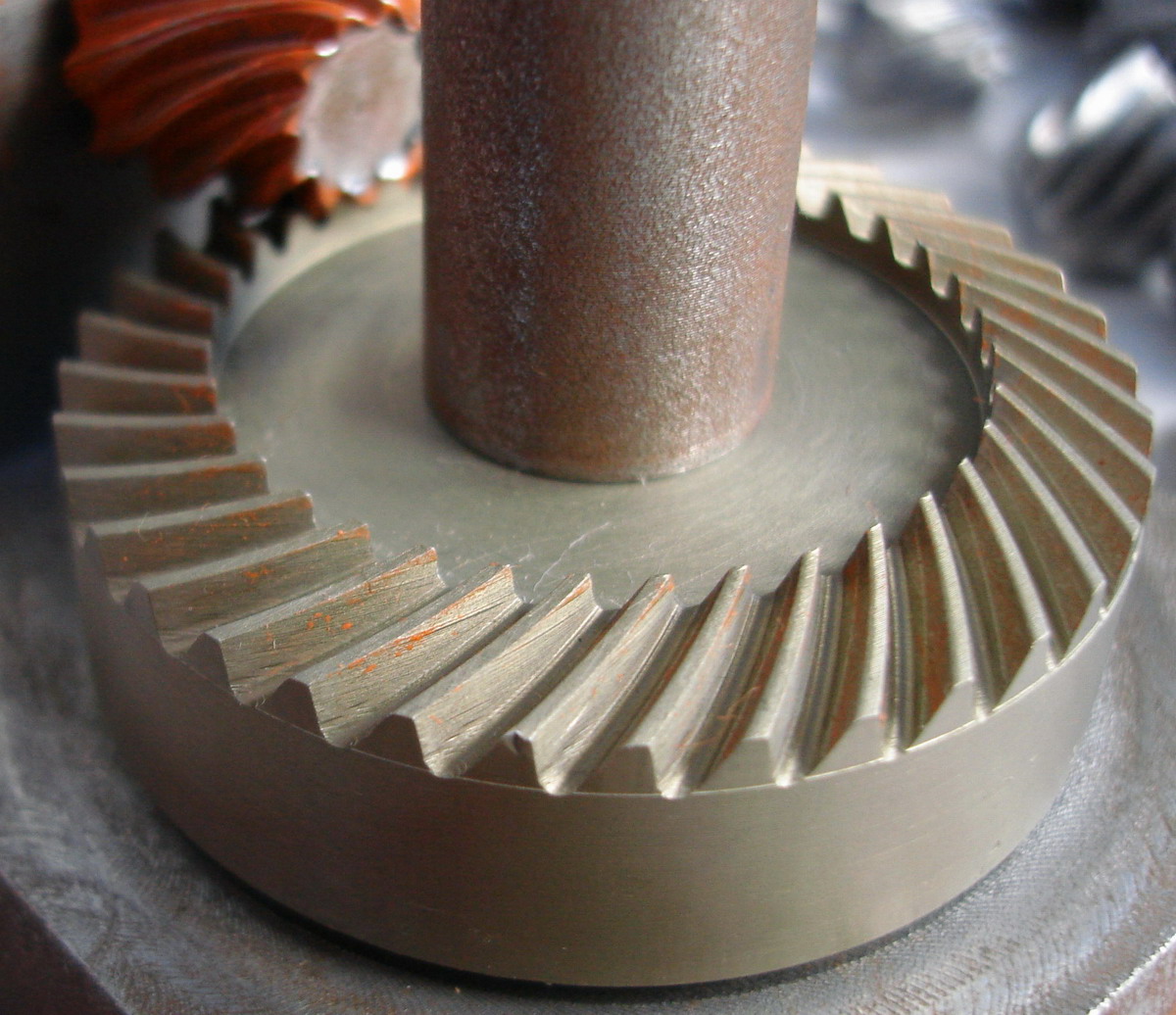

接触痕迹:

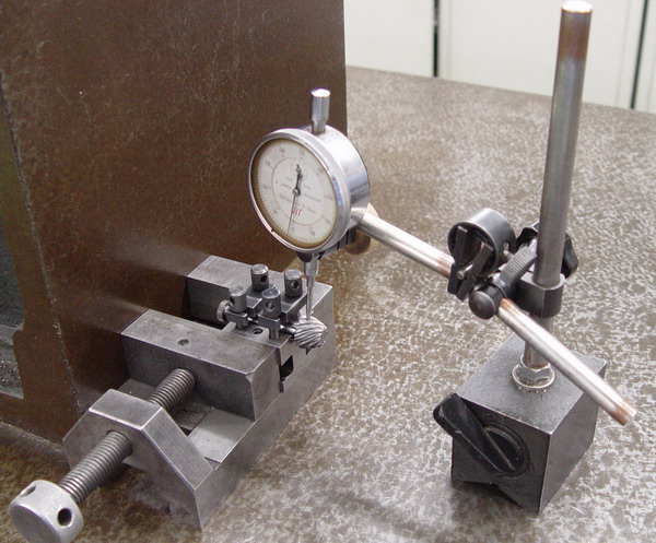

跳动检查:
这个比较理想,5个试件,径跳在0.014~0.023。

发表于 2010-7-22 14:05 | 显示全部楼层
长见识了!新工艺如果能成功,对电动工具行业齿轮将产生革命性的影响。但有几点疑问:模具母齿轮的精度和寿命?热轧还是冷轧?轧制范围等?

发表于 2010-7-22 16:42 | 显示全部楼层
大轮可以进行滚扎吗?不知道接触面怎样?齿面光洁度和加工精度怎么样?还有效率?

发表于 2010-7-22 20:01 | 显示全部楼层
了不起的一项工艺成果,开创弧齿螺旋锥齿轮产品生产的一条新路,为这一科研成果叫好。
发表于 2010-7-22 20:17 | 显示全部楼层
好,能轧最大模数是多少?
