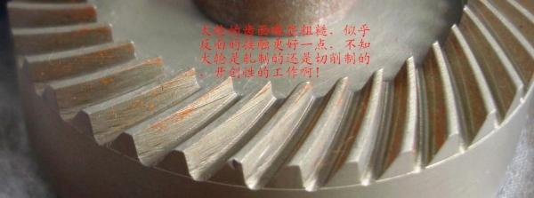

发表于 2010-7-24 14:52 | 显示全部楼层
很了不起的一项研究成果,放大看一了下大轮,图如下:
大轮的齿面粗糙度略显差了些,接触基本上还是有规律的,有规律就可调整。希望大哦。
hyfjy 发表于 2010-7-22 20:21
谢老费鼓励!
大轮齿槽左侧齿面小端上沿,凸起了几丝,影响了痕迹检查。
大轮齿槽右侧齿面中间也有一条凹陷痕,还好没有影响痕迹检查。
总的来说,接触还不错。
