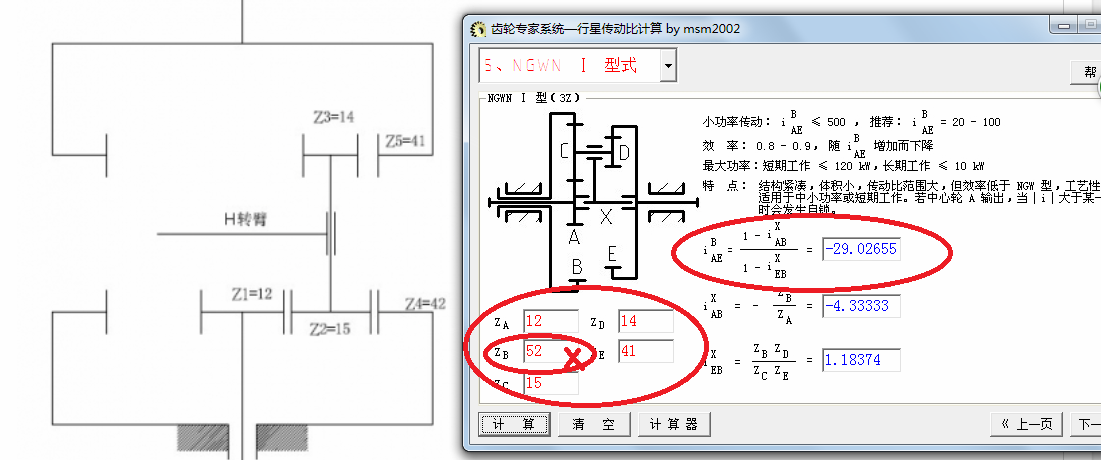

各位高手,小弟新手,不知道这个NGW齿轮箱减速比计算,望高手指点!有详细的推导过程最好!

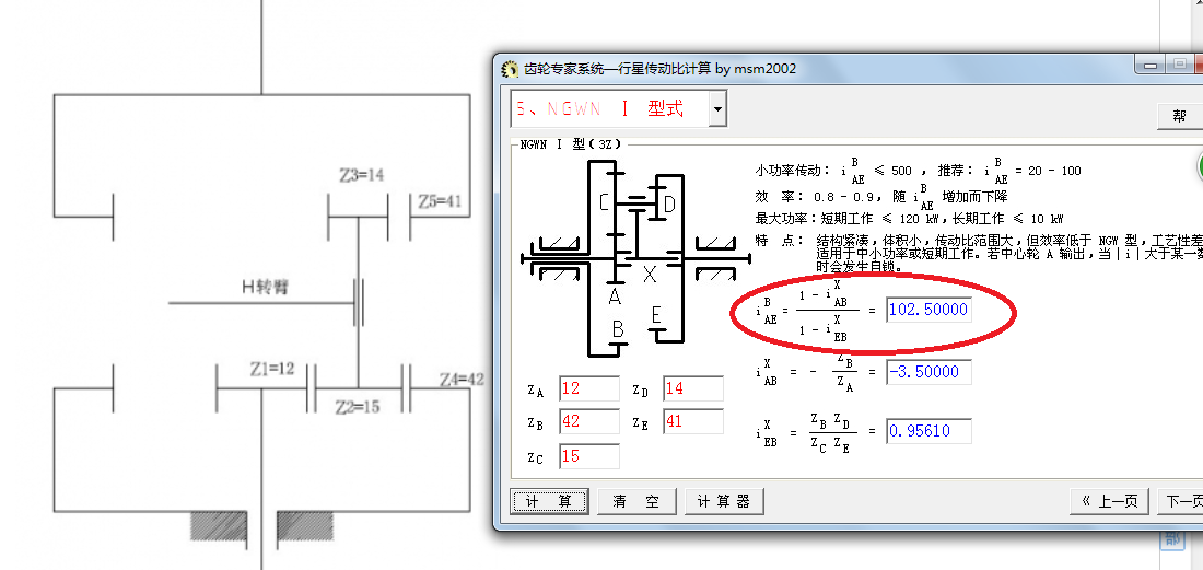

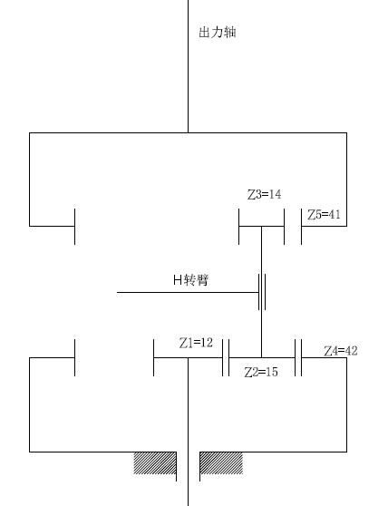

发表于 2014-3-3 12:53 | 显示全部楼层
速比 i =(1+ 42 / 12) / [ 1- (42 × 14) / (15 × 41) ] = 102.5
这个是 NGWN 型行星减速机简图吧

 楼主| 发表于 2014-3-4 13:05 | 显示全部楼层
这个是 NGWN 型行星减速机简图吧
正确哦!谢谢高手了!
 楼主| 发表于 2014-3-4 13:07 | 显示全部楼层
whoabc 发表于 2014-3-4 12:30
Zb=Z4=42吧,不是52.
二楼的高手算对了!
 楼主| 发表于 2014-3-4 13:09 | 显示全部楼层
答案是: 1:102.5,你算出来的结果好像不对吧?有点看不懂!你的软件可以发到我邮箱吗?canlankobe@163.com

发表于 2014-3-4 16:47 | 显示全部楼层
原来输入齿数错了 ,现在纠正了、
输入错误的那个 52应当是 42

发表于 2014-3-5 13:02 | 显示全部楼层
传动形式:3z-1   设计手册里面还有3z-2   就是行星轮的齿数相等
