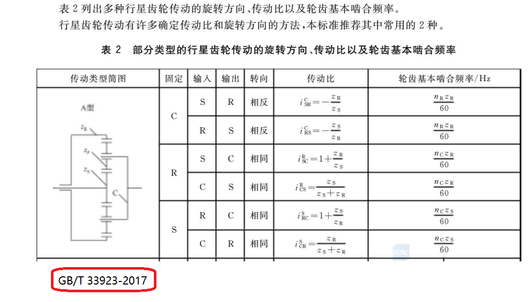

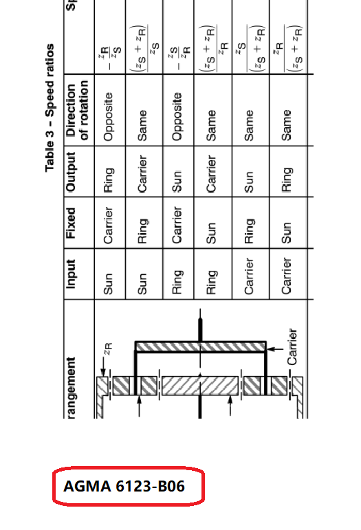

发表于 2020-12-21 11:03 | 显示全部楼层
多学习一下标准
