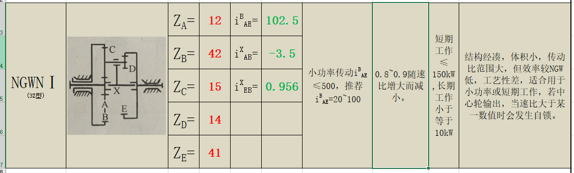

发表于 2018-9-3 16:38 | 显示全部楼层
NGWN I  (3Z)
速比i B/AE=102.5
