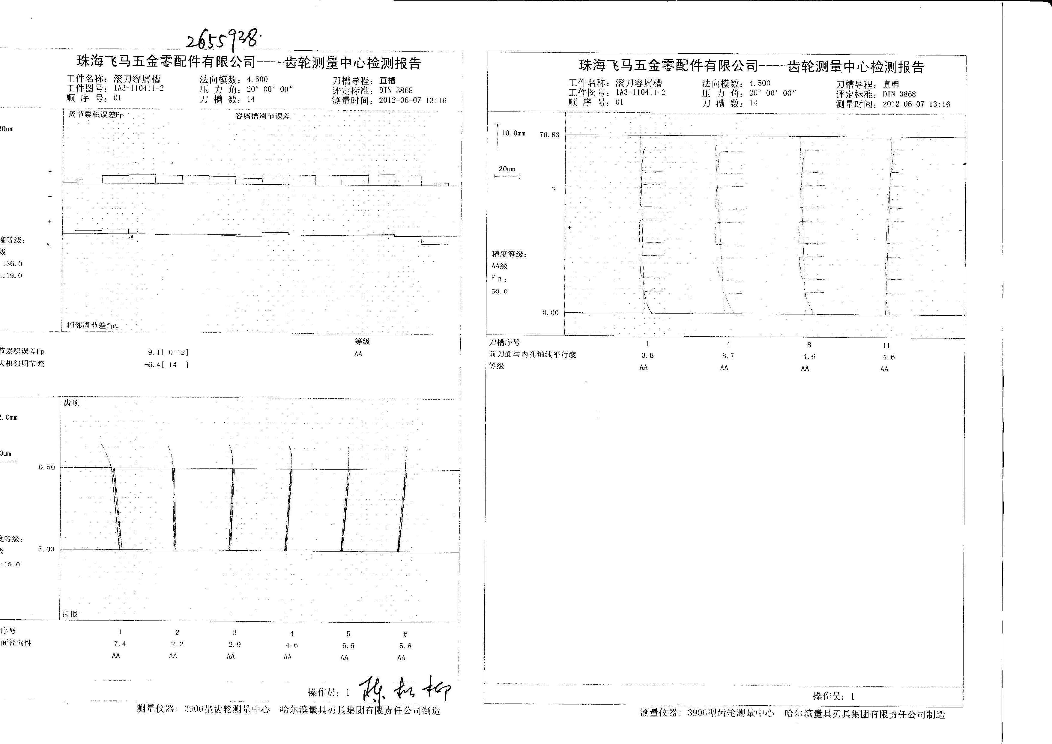

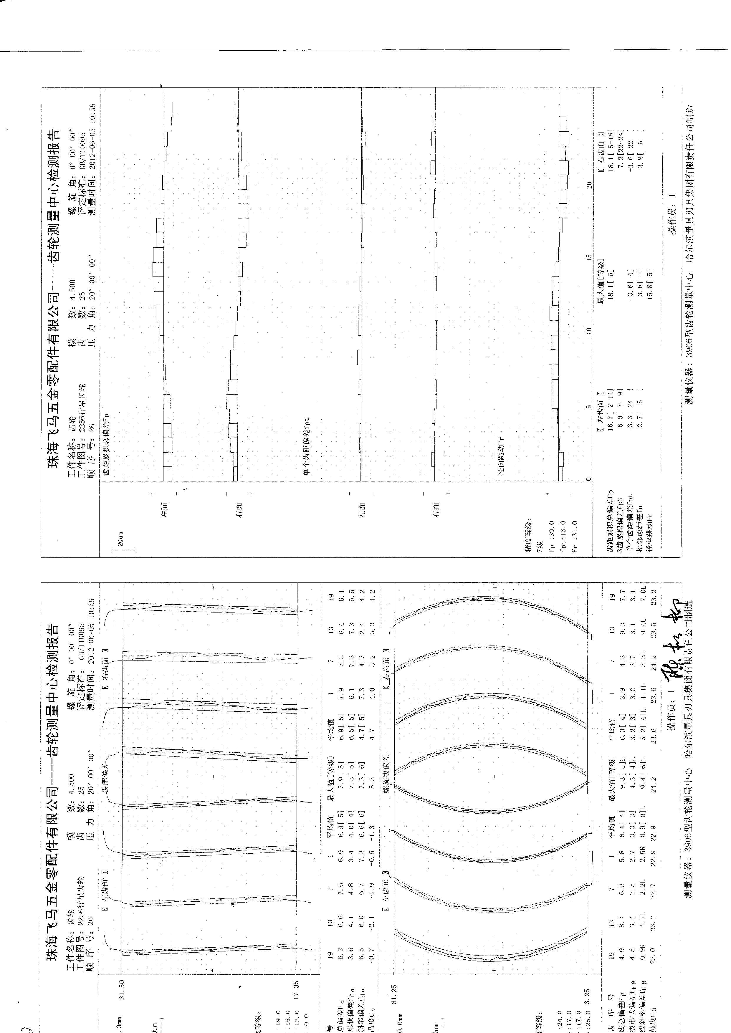

 楼主| 发表于 2012-6-16 11:01 | 显示全部楼层
已有二台硬切滚齿机。
1.之前刀具成本较高,现在已采购瑞士SCHNYDER产硬切滚刀DIN3868   AA级,外径80,长度100,模数4.5,含税价格40000RMB。
2.刀具设计也与之前用的不一样,15度负前角,容屑槽也多二个。
3.加工寿命也长,工件要求没有改变,加工207件(精度DIN3962 6级),重新刃磨0.07mm.精度有所提高在平均在DIN3962 4-5级。
4.滚刀总刃磨量是4.5MM。
5.加工成本控制在3RMB左右。
附三张检测报告
