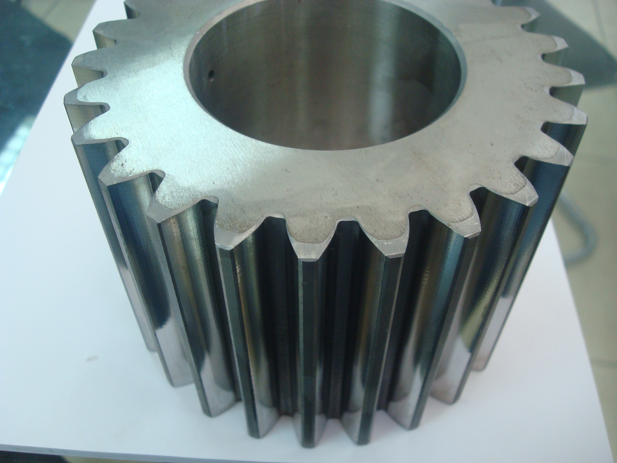

 楼主| 发表于 2010-7-2 14:27 | 显示全部楼层

硬滚后的齿轮齿面硬度比原来的硬度可以提高HRC1-2度,从而提高了齿轮的耐磨程度
硬滚后的齿轮齿面有微小的油函波纹,可以提高齿轮油油膜的形成,保护齿轮齿面的点腐蚀的过程,延长齿轮的使用寿命。
