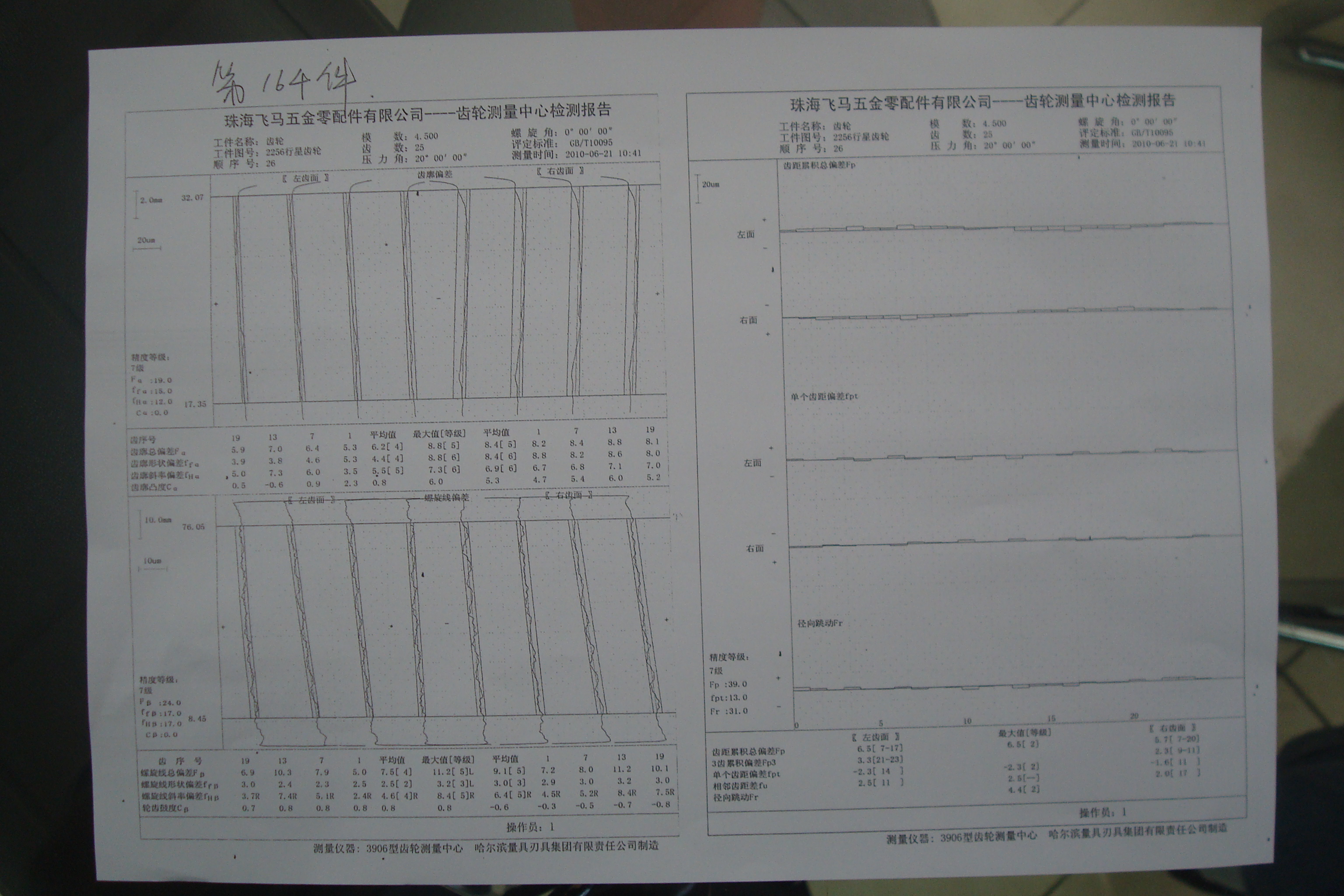

检测报告.jpg 再贴一张检测报告
