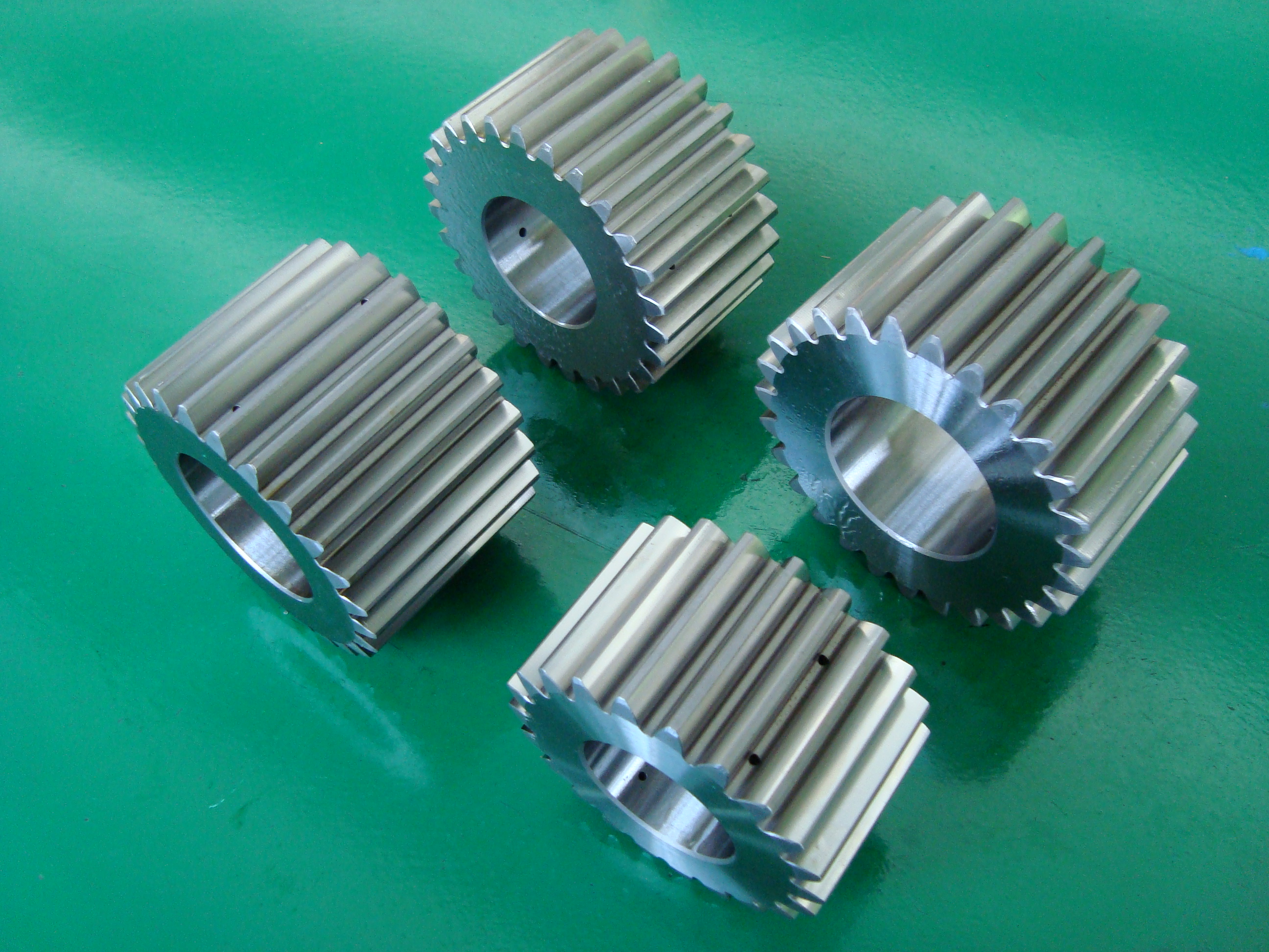

 楼主| 发表于 2012-7-13 14:39 | 显示全部楼层
发三张硬切工件图片。

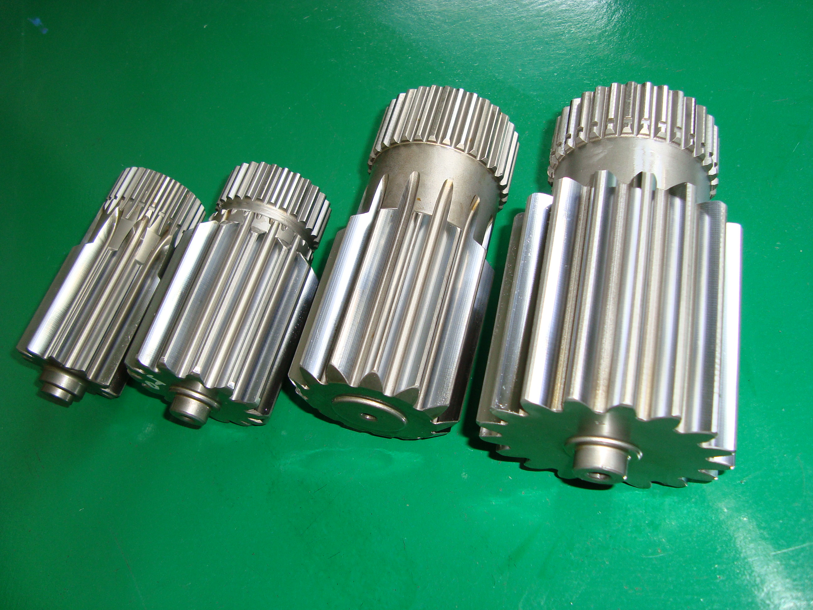

 楼主| 发表于 2012-7-13 14:43 | 显示全部楼层
另二张图片。
发表于 2012-8-26 14:56 | 显示全部楼层
zd-motor 发表于 2010-10-30 15:28
这个就是三菱的滚齿机,我们公司也有,我公司现在大部分精度要求高的都是硬滚干切,有机会多交流!!!
不知贵公司用的刀具是哪家的?刀具费用高吗?
发表于 2012-8-27 06:48 | 显示全部楼层
  你们做多大模数的行星减速机,而且我看还是直齿,为什么不采用斜齿呢,我们公司斜齿2模数以下的,滚齿加工精度都可以保证在国标5级以内
发表于 2012-8-27 06:51 | 显示全部楼层
   你们是三菱的设备啊!!好设备啊!可惜我们没有这么好的设备,不过你们2个A的刀具做几级精度,2模数以下,硬滚!!
发表于 2012-8-27 06:56 | 显示全部楼层
rudder 发表于 2011-9-2 22:39
我们公司也有几台三菱的干滚机  效率相当高  而且切出来齿形齿向非常好
  我想问你,你们公司的滚刀是几个A,加工精度可以稳定几级,我们2个A的刀具。可以稳定在5级以内国标
