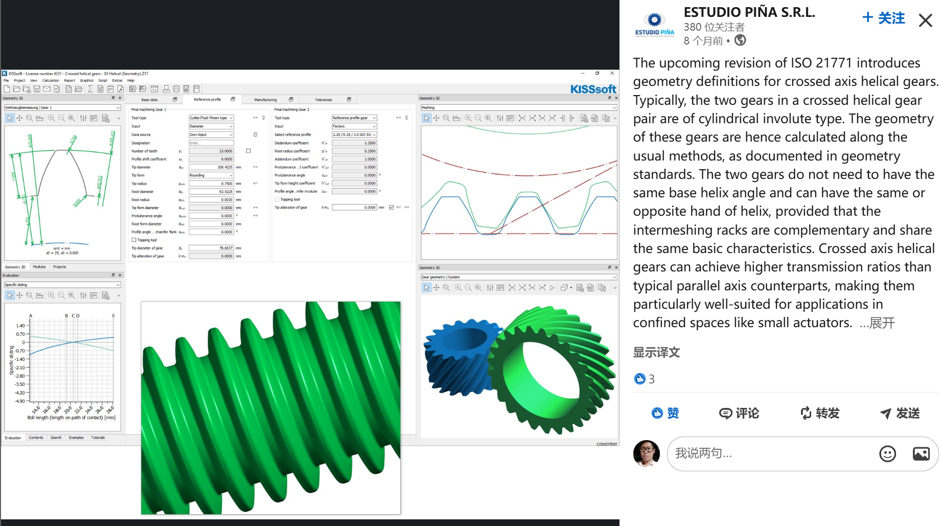

网上找到KISSsoft可以计算的交错轴齿轮的滑动率!

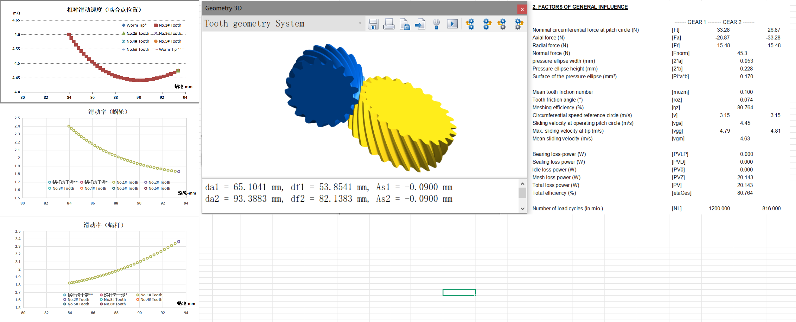

我也曾经尝试计算交错轴齿轮的相对滑动速度,以及滑动率;高传动比的交错轴齿轮的滑动率主要以蜗杆的滑动为主;小传动比的交错轴齿轮的滑动率,大小齿轮的齿顶部滑动率会比较大!

KissSoft的计算方法,我没有找到出处。我也找了一下,好像是采用当量齿轮来计算的!
这个算法不知道如何评价;在国内的论文中介绍的计算方法则非常复杂!

方法其实就是首先要获得啮合路径上啮合点的圆周速度Vw1,Vg2(大小齿轮),进行速度合成,可以获得相对滑动速度Vs,滑动比的计算先要将大小齿轮的圆周速度Vw1,Vg2分解到相对滑动速度Vs上,获得其贡献值的大小Vw1-vs 和Vg2-vs,然后就可以求得滑动比为Vs / Vw1-vs 和 Vs / Vg2-vs ,  基本计算方法就是这样,不是很复杂,关键是要构建空间啮合线确定的大小齿轮啮合位置坐标,才能正确计算!

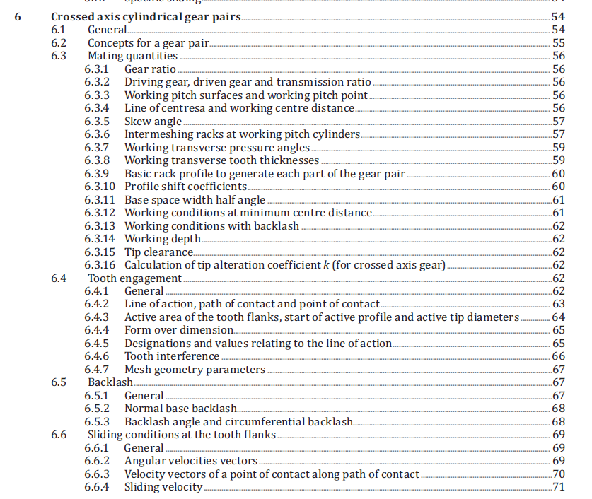

新版的ISO 21771-2标准,虽然还是DIS文件,但是已经有150页了!
渐开线齿轮的几何学,已经进入规范阶段了!
