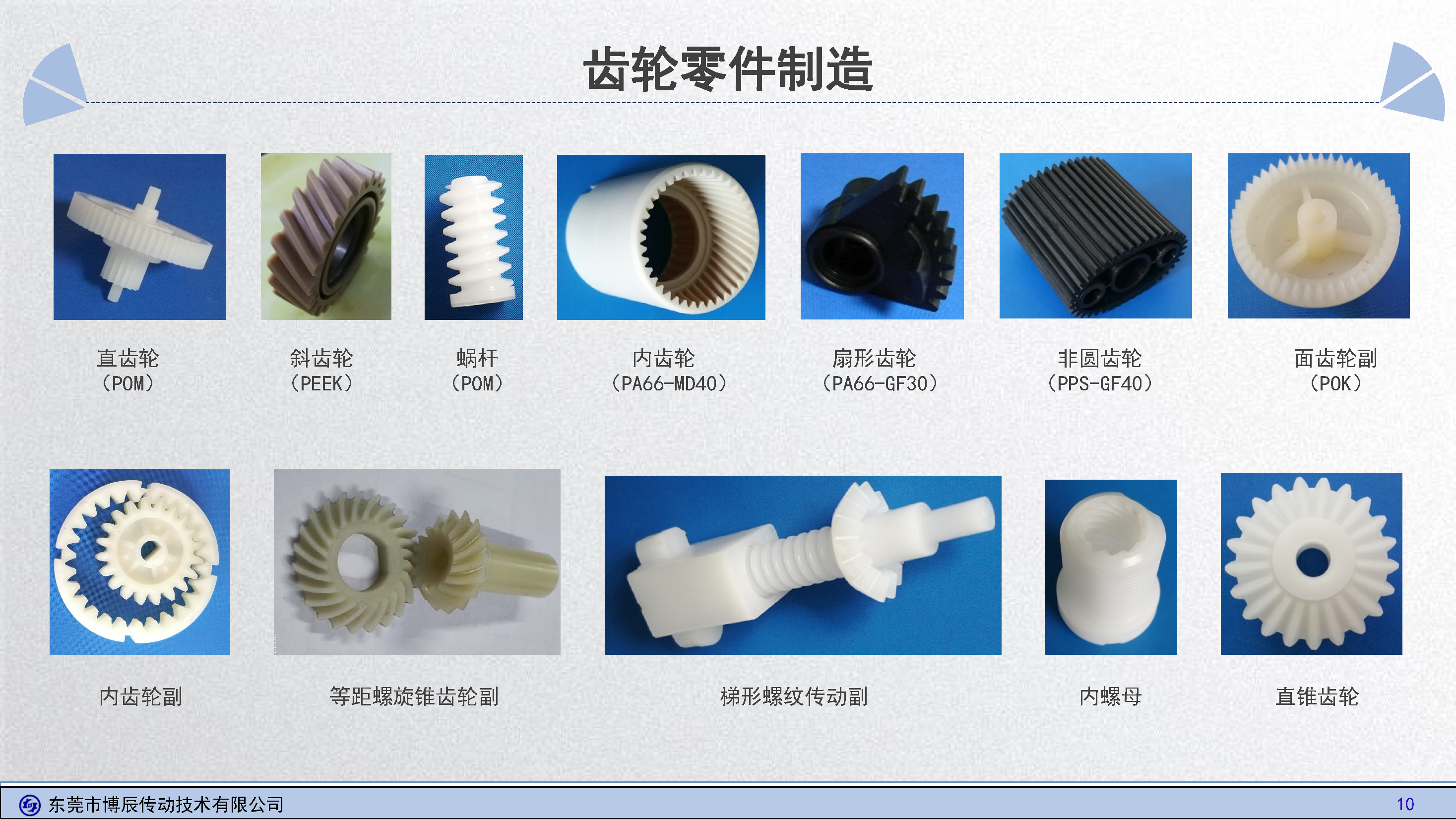

经过2个月的筹备,新公司成立了,开始自己独立搞齿轮。  公司名称:东莞市博辰传动技术有限公司,主要业务:
小模数塑料齿轮与精密塑料结构件生产。
PEEK等高温工程塑料齿轮与结构件的开发定制。
微型齿轮箱产品开发与装配生产。
精密注塑模具设计与制造。
微型齿轮传动产品开发与技术服务。
能做的齿轮类型:

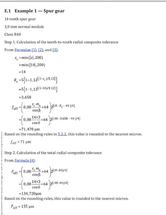

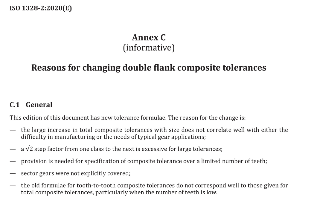

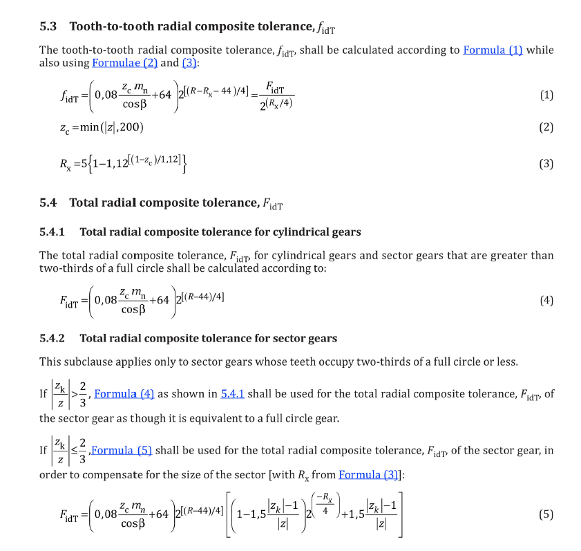

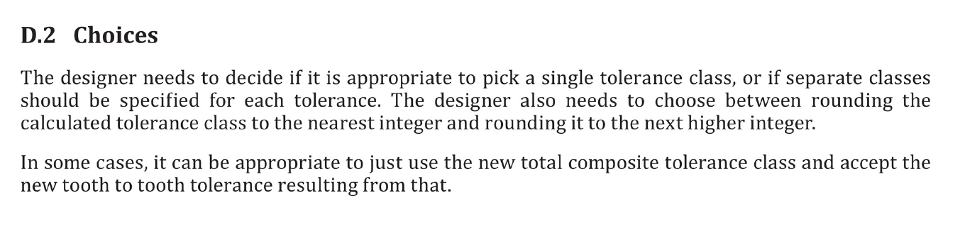

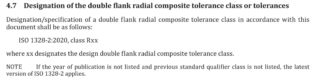

关于ISO 1328-2:2020版齿轮双啮精度的思考
(1)ISO 1328-2:2020版的双啮精度标准已经发布2年多了,但是现在能用这个标准的图纸还是非常少见的!
(2)这份标准将双啮精度进行了重新划分,引入了新的计算公式,并解释了为什么要变更。
(3)从这份文件看,这与ISO 1328-1:2013标准构成的完整的齿轮精度标准体系一样,对公差进行了更详细的说明。但是,从这2份标准看,实际上是大大增加了学习齿轮精度的难度。——这对齿轮从业人员而言,实际是提高了门槛!这也让更多的客户的工程师搞不清楚齿轮精度是个啥了……
(1)精度等级的划分30~50级,共21个精度等级
(2)精度等级的标记方法
(3)精度数值计算公式
(4)新标准的变更原因解释
(5)设计者对公差的选择建议
(6)精度计算实例
这份新标准,看看能有多少人能耐心学习和使用!!!

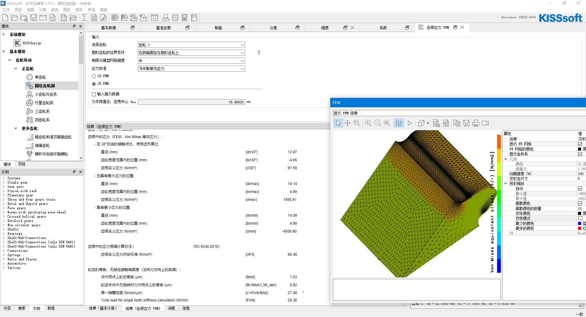

ks软件总2018开始就增加了FEM功能,但是设置比较复杂。
现在KS2022版本的直接自带了FEM,但是计算器需要设置为CM2。
