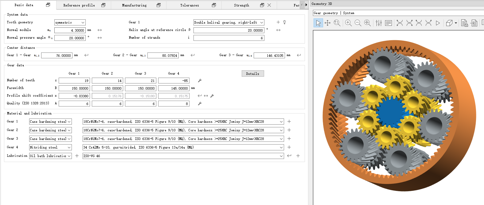

KS已经支持双行星的NGW型行星轮系的正号机构建模了!
配齿计算还没有,可以搭配Mango实现!

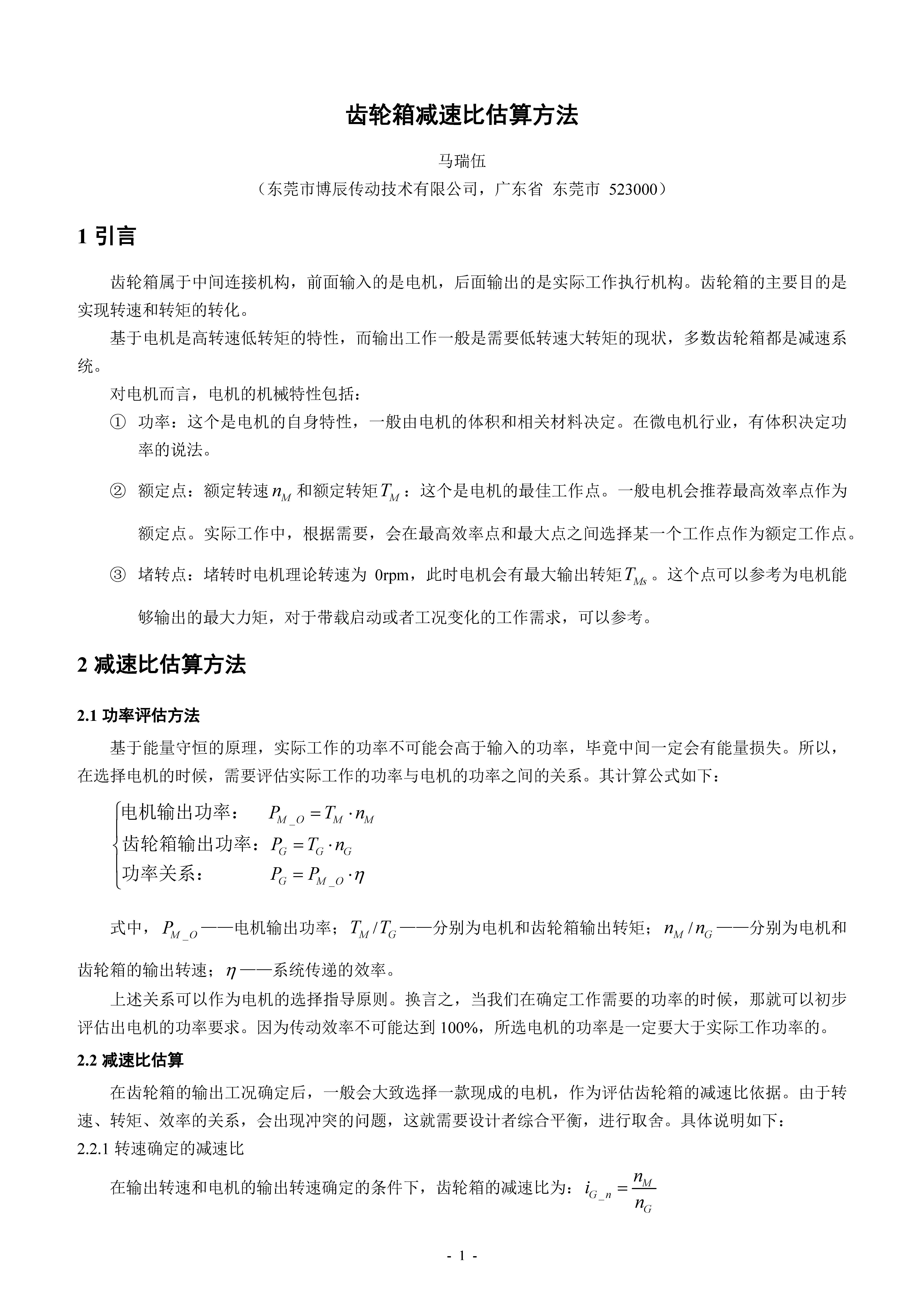

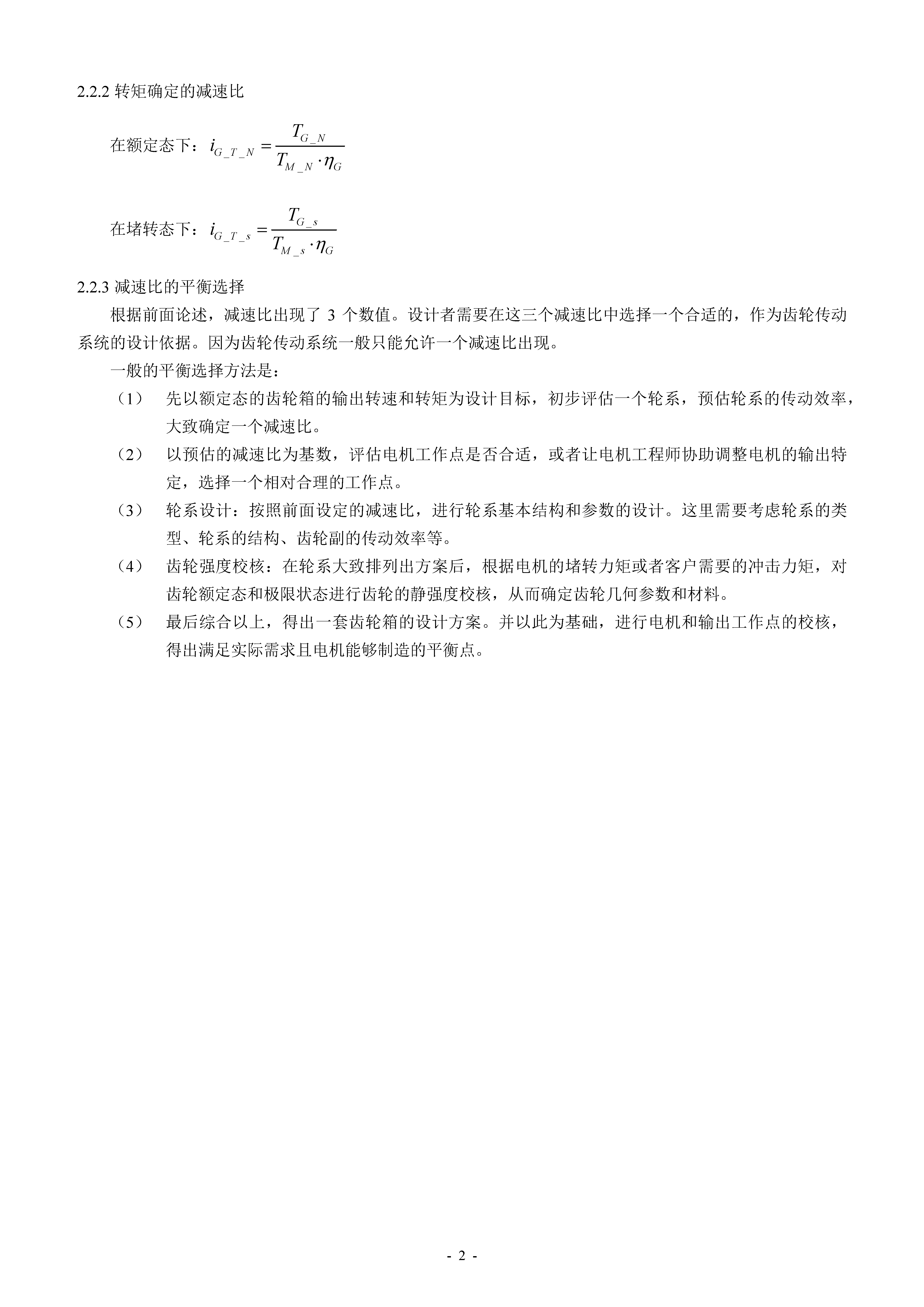

 楼主| 发表于 2024-12-31 18:58 | 显示全部楼层
关于齿轮箱的开发,很多人并不是很了解这个初始的参数选择过程。所以就分享一下,供新手参考!

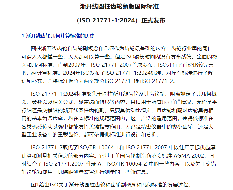

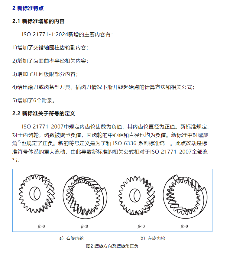

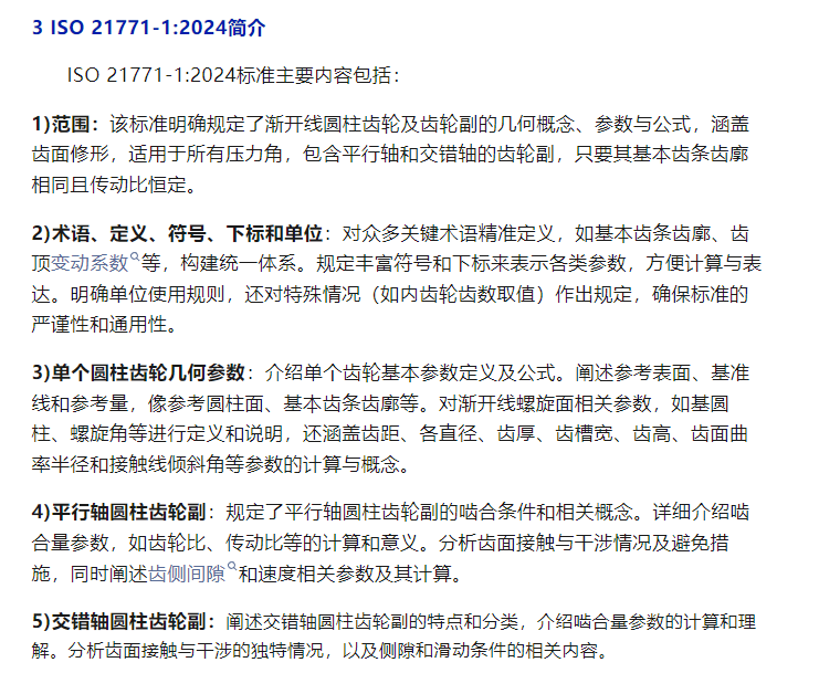

 楼主| 发表于 2025-3-5 15:44 | 显示全部楼层

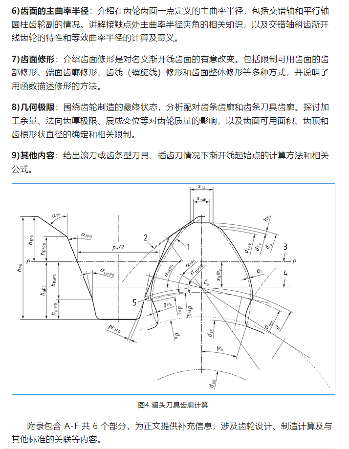

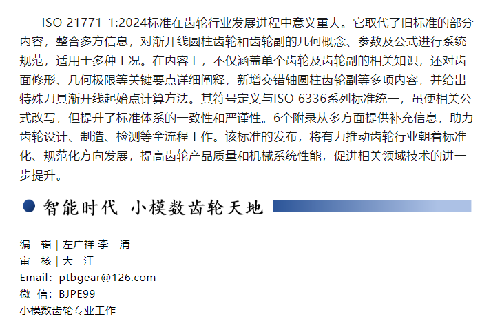

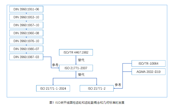

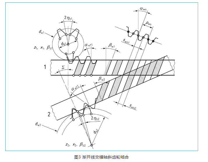

ISO 21771标准又更新了,标准更全面更复杂了!
下面截图自李清发布的文章,详细介绍了该标准!
