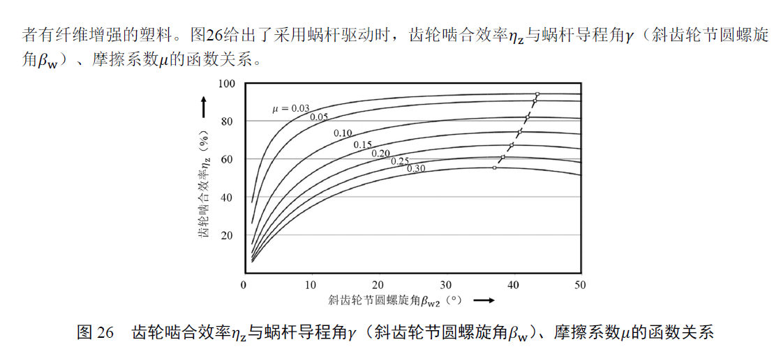

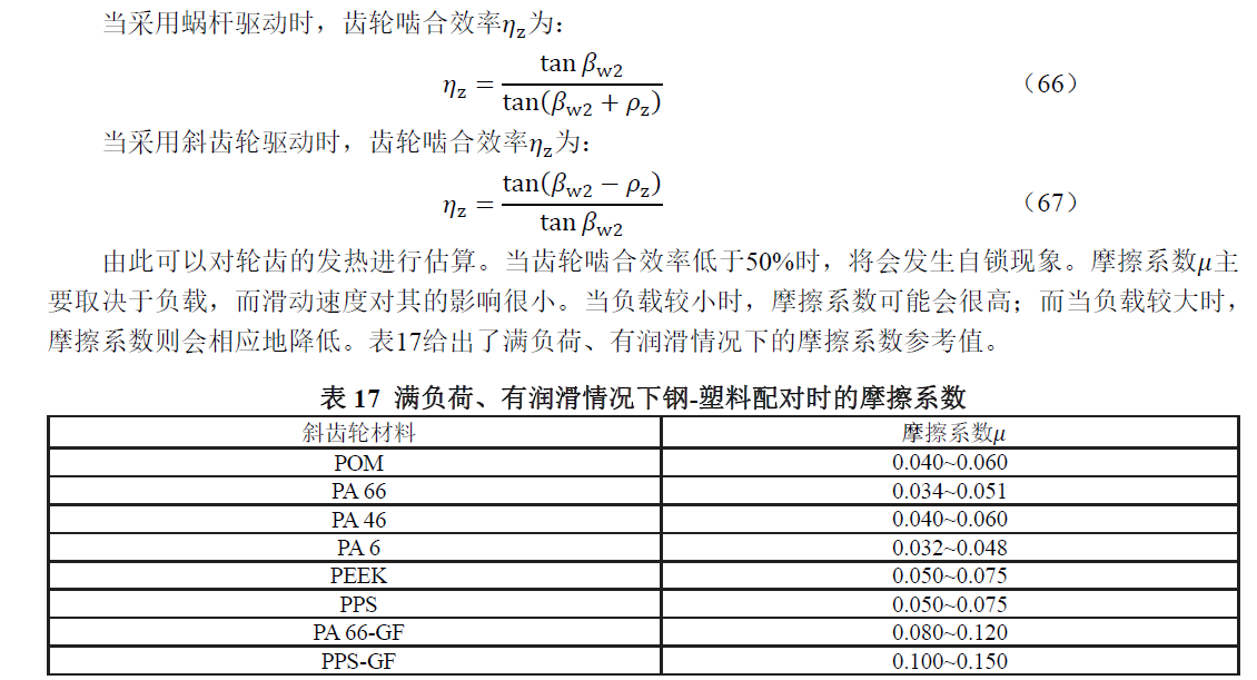

在VDI 2736标准中,对于交错轴蜗杆斜齿轮副,提到了主动轮不同时的传动效率问题,且提到:当斜齿轮驱动蜗杆,效率低于50%的时候,就会出现自锁现象。
第3张图是用MathCAD做了一个曲线,方便对比两种驱动的效率差!

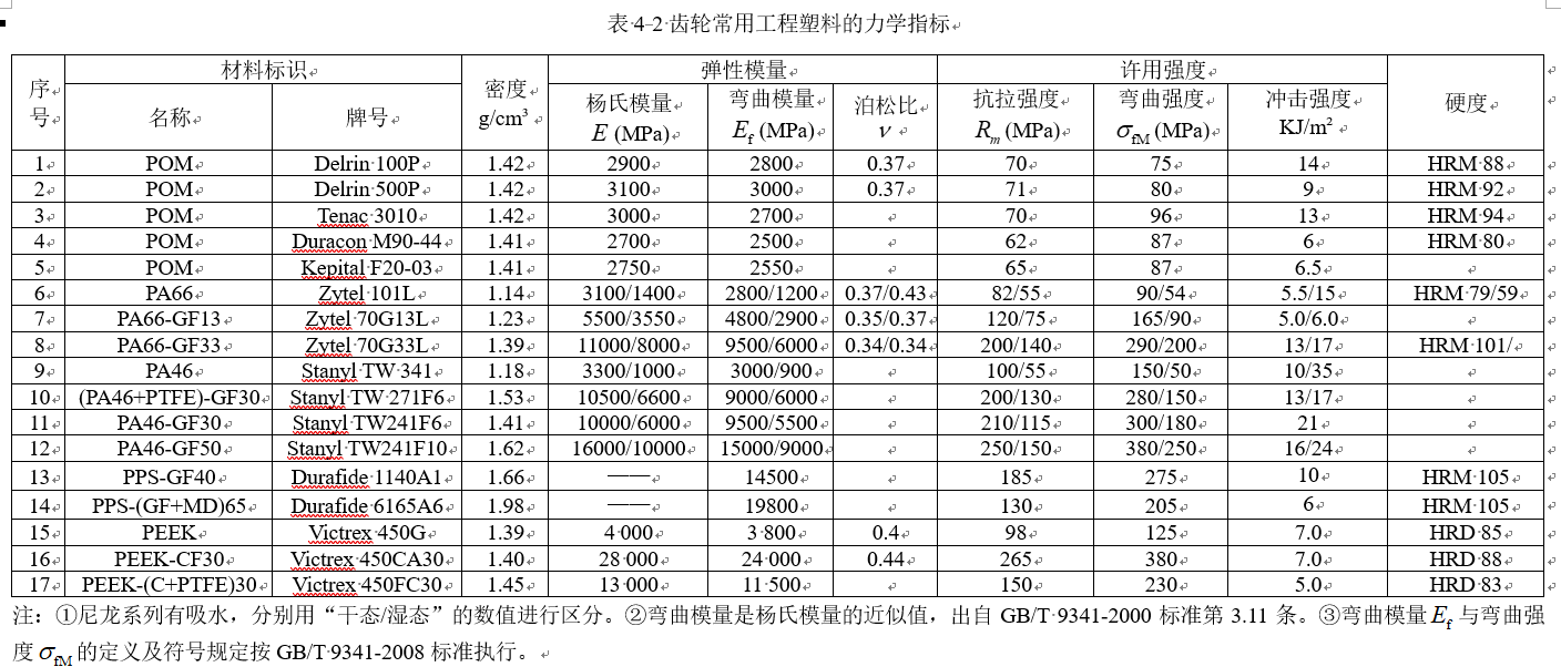

关于塑料齿轮强度的一个定性描述:
出处:J.D.史密斯 著《齿轮振动与噪声》第99页。
    塑料齿轮的优点在于弹性模量较小,约为3×10^9 N/m²【注:3000MPa】,约为钢的1.5%。这就使得接触面积大为增加,从而减小了接触应力,尽管这对齿根应力没有什么改善。这样,接触应力就不再限制齿轮寿命,仅需检验齿根应力就行了。
常用工程塑料的弹性模量数值参考如下:

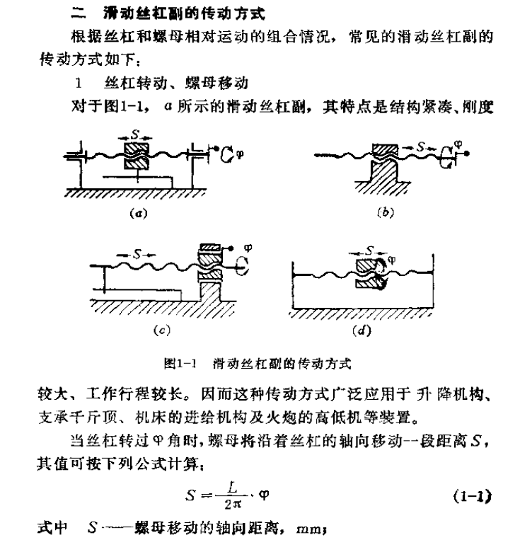

在推杆电机类产品设计过程中,经常遇到梯形螺纹传动副的设计。
对于这类传动,将转速转化为线速度的过程中,需要一个计算公式,这个公式计算如下:
