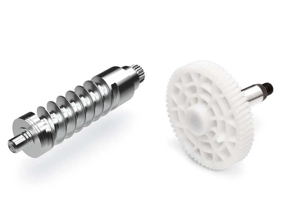

IMS公司的蜗杆斜齿轮照片,很漂亮!典型的蜗杆斜齿轮副,加肥减瘦型的设计。

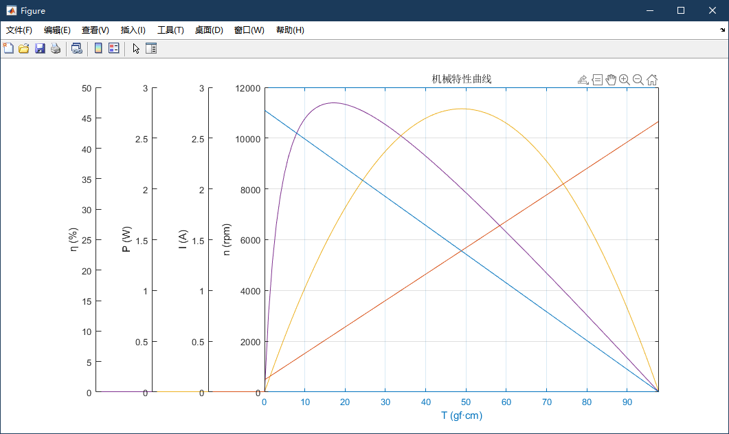

在小模数塑料齿轮箱产品中,由于配有永磁直流电机,所有很多时候需要绘制对应的机械特性曲线。
永磁直流电机的机械特性曲线是4y轴的曲线,一般软件不太好处理。
这周不忙,用matlab做了一个简单的绘图程序。
基本思路是将计算数值构成矩阵,然后 调用matlab网站提供的plots函数绘制即可!
源代码如下:
PMDC Curve.rar (3.78 KB, 下载次数: 12)
代码是txt格式,可以直接下载,用matlab程序运行即可!我用的2021a版本的。
