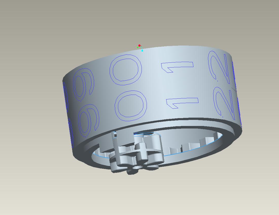

本人制作的计数器数轮和介轮,材料用POM,参数为m=0.7
z1=20,z2=6
应该采用什么精度配合? 介轮的高低轮齿怎样设计能
实现限位的作用?
