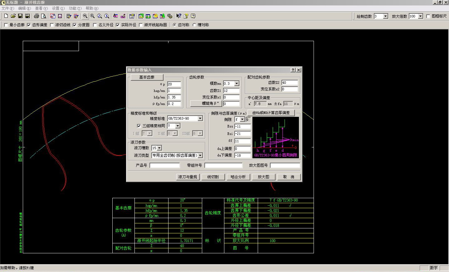

最近由于身体不太舒服,加上工作有点忙,所以这个帖子有一段时间没有更新新的内容了,不过我准备在近期把塑料齿轮的齿形设计部分向大家介绍一下,主要是推荐大家用一个专门的塑料齿轮设计软件,这个软件不是我的,是一个齿轮高手写的,我验证过了,是一个很好的软件,我准备好资料之后就介绍一下,这也是塑料齿轮设计的最核心技术了
首先介绍一下这个软件,然后我将根据实际对软件绘制的齿形进行对比
这个软件是齿轮高手 niuershiye老师编写的
参数输入界面
参数输入界面

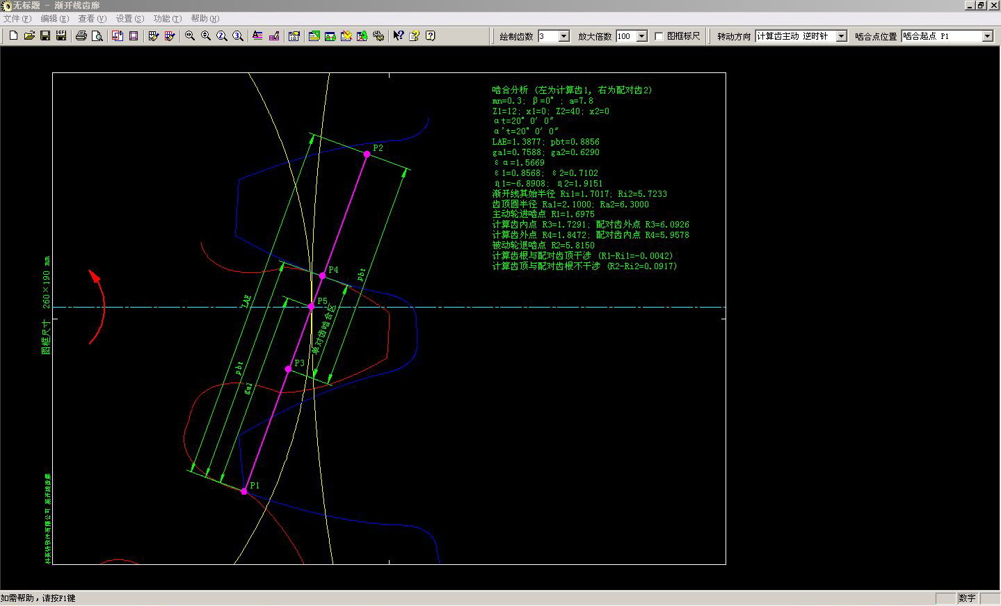

齿形干涉分析
齿形干涉分析

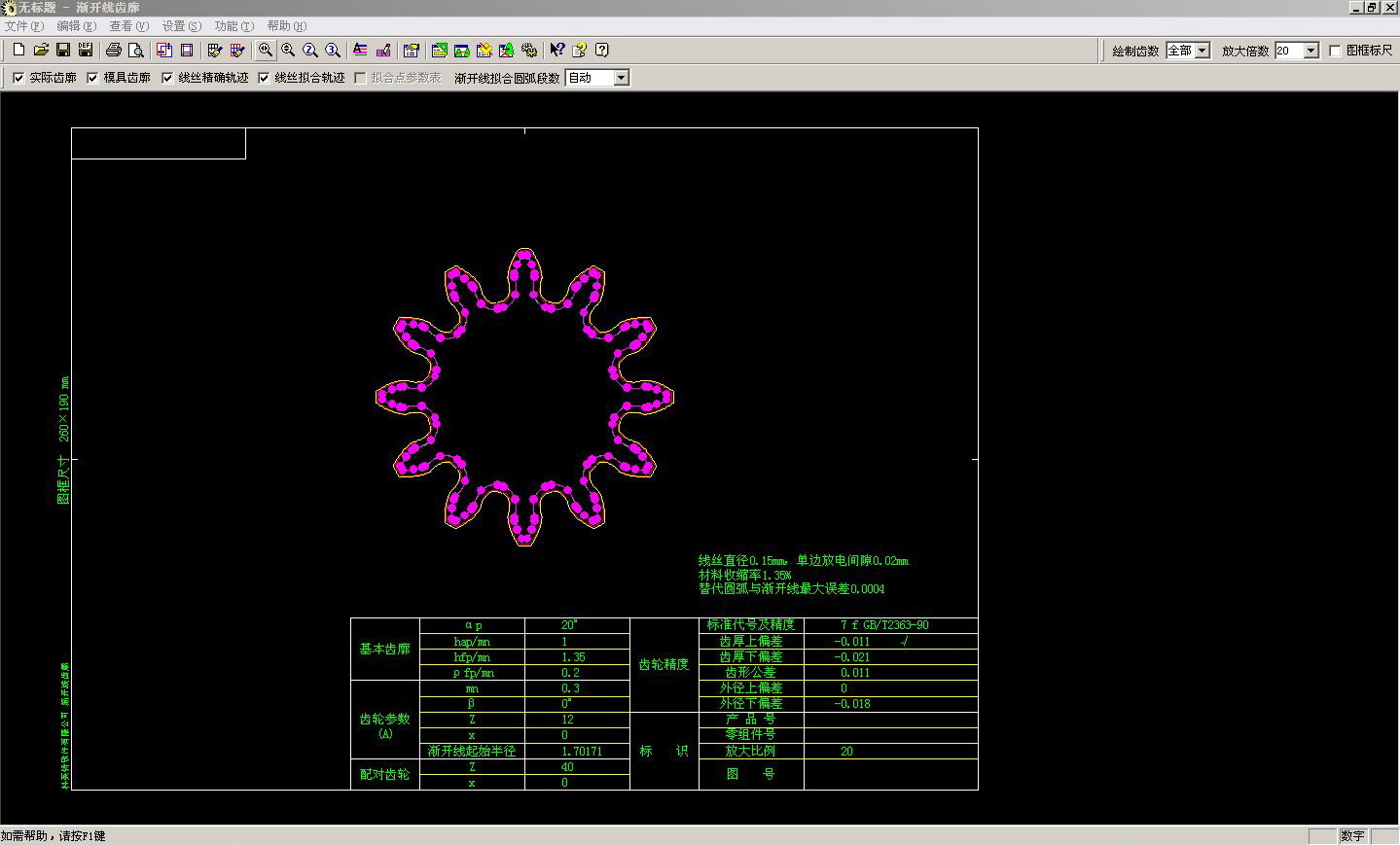

继续贴图了
这些都是这个软件的运行界面了
齿形绘制
齿形绘制

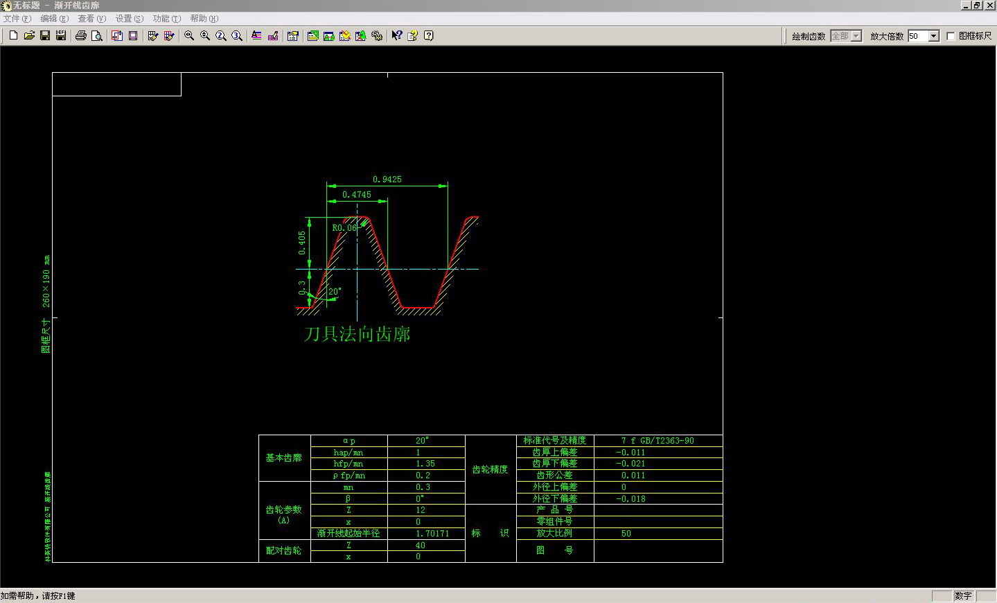

刀具设计
刀具设计

塑料齿形的绘制是整个塑料齿形设计制造过程中的最关键的一个环节。他之所以重要就是因为:一是齿形绘制可以很好验证设计是否合理,理论齿形是否有干涉;二是塑料齿形是制造模具型腔的最重要的依据,只有绘制好齿形才能将齿轮模具设计的更好。
