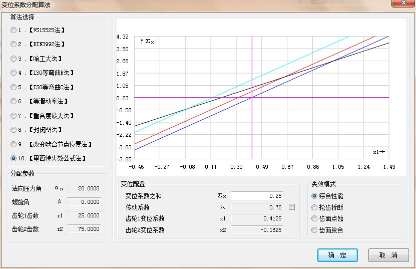

根据里西特失效公式来分配变位系数的线图,经过几天编程,搞了个初步算法出来!

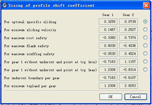

楼主 KISS里面  这些选项的中文翻译是???如图片所示   期待 O(∩_∩)O谢谢......
KS的变位系数分配比较简单,只是提供了滑动率、齿根强度、齿面胶合、根切的基本方法而已!  发表于 2012-10-5 08:30

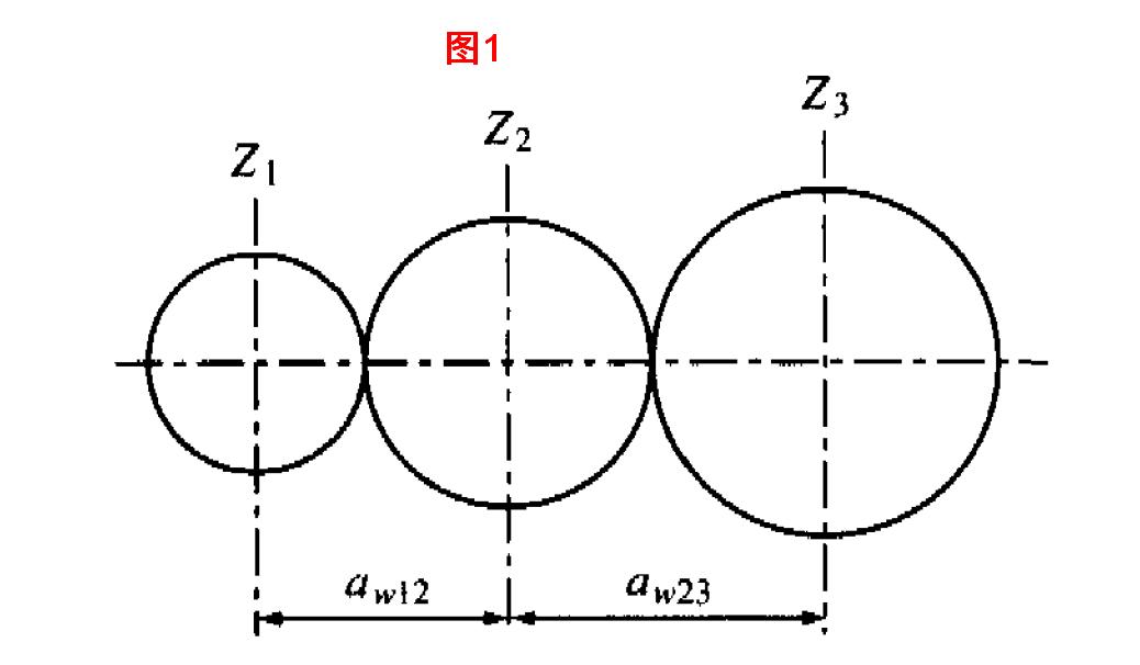

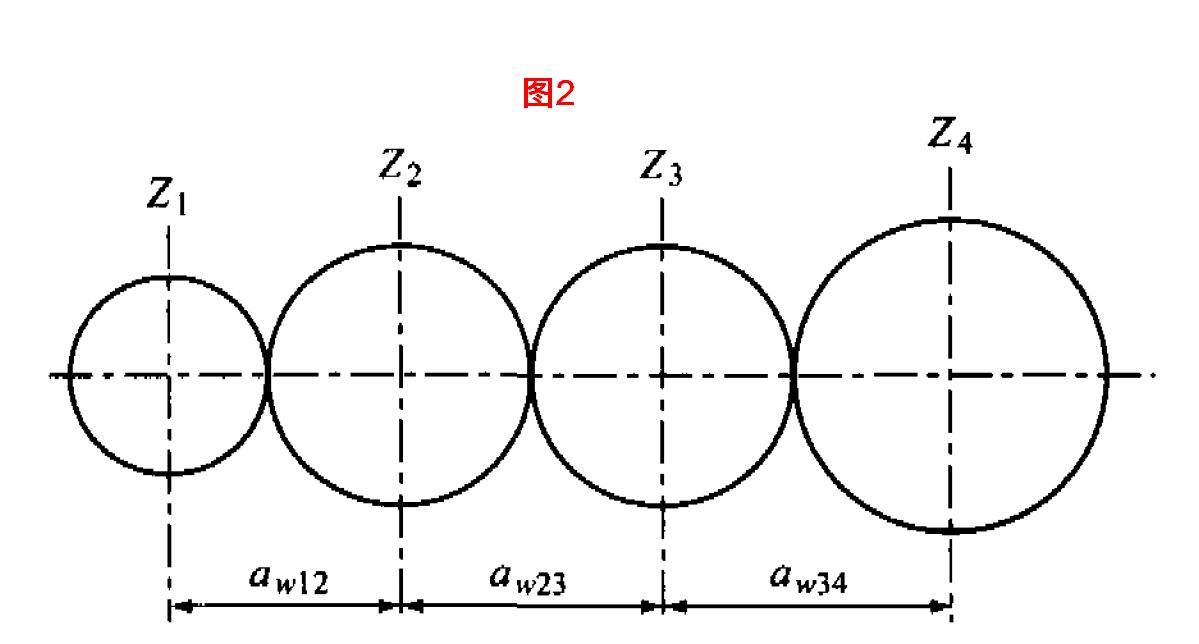

mrmrw楼主:你好,看到你的这篇文章,发现你对变位系数的研究很深入,现在有个疑问:通常我们说的变位系数的分配仅仅是对一对齿轮副的讨论,然而对轮系的分配几乎没有提及,形如下面如图所示两张图片的惰齿轮中,怎么样对他们进行变位系数的分配才算是比较合理呢(比如等强度、等滑动等)??希望能得到你的解答,最好能举个例子 期盼........O(∩_∩)O谢谢  (图片1中的齿轮2、和 图片2中的齿轮2、齿轮3的变位系数怎么样定?)

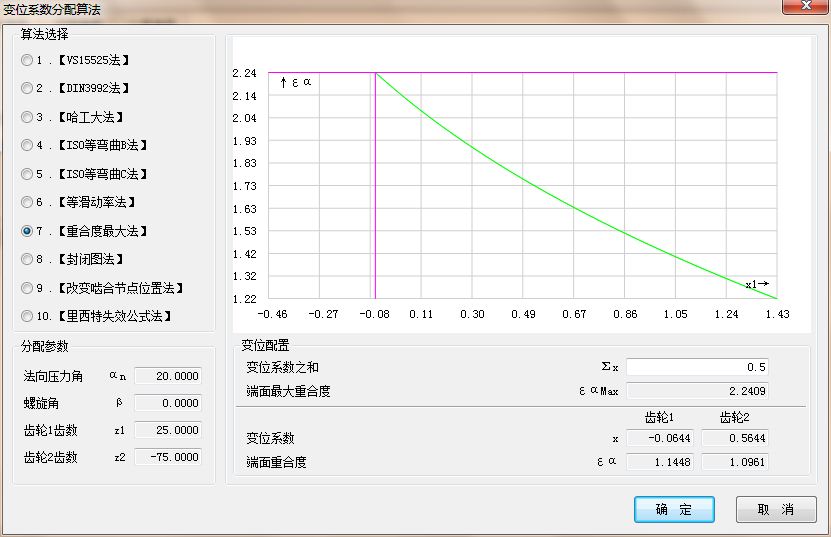

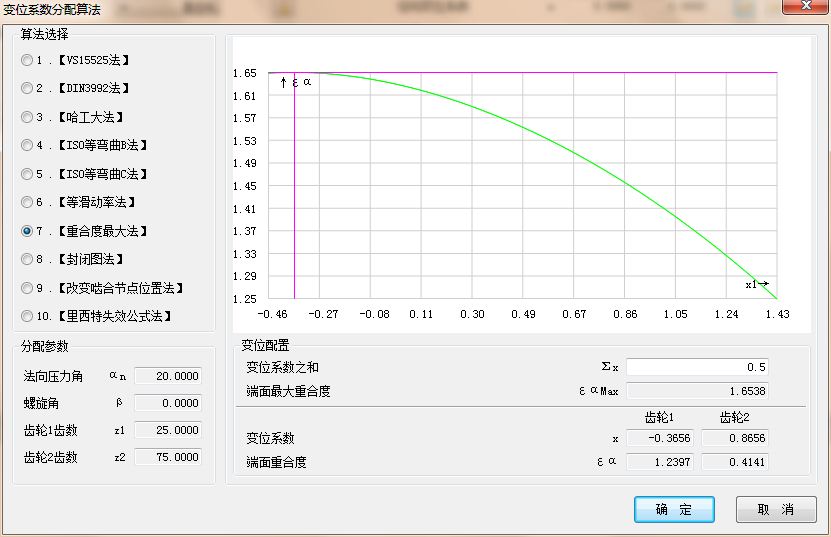

以重合度最大为指标,分配内外齿轮副的变位系数!
这对于以增大重合度为优化目的的设计是有利的!
自己编程实现的界面如下:
(1)外啮合齿轮副,最大端面重合度εα与x1的关系
(2)内啮合齿轮副,最大端面重合度εα与x1的关系
