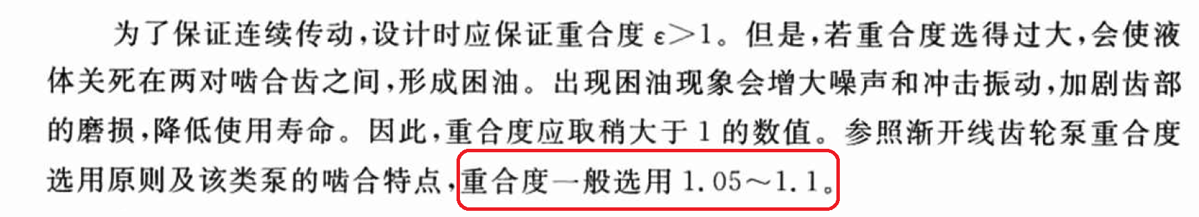

woodee 发表于 2012-11-3 11:36
老费你好!
多齿差内摆线转子泵,实现重合度在3左右,并不是件难事,只需适当调整相关参数即可,如下2图 ...
从困油的角度而言,确实是重合度不宜太大,1.1应该是够了。
